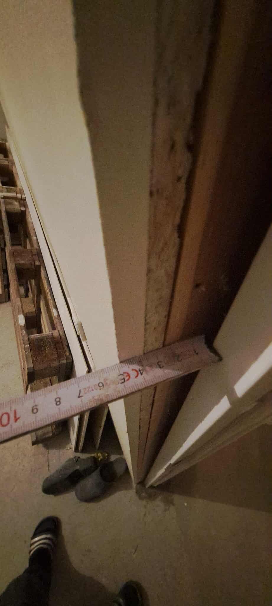

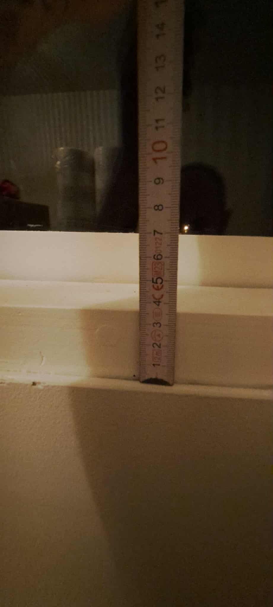

för mig som amatörbyggare söker jag nu hjälp av er.

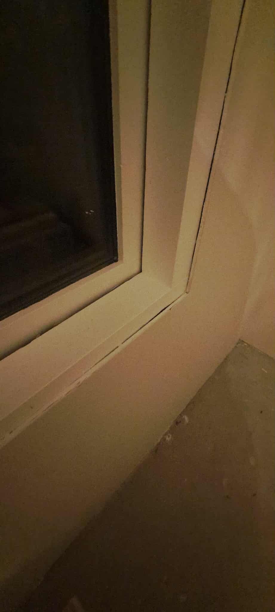

Jag har fönster där vi satt renoveringsgips runt om, nu har jag en kant mellan 6-10 mm, Jag har funderat på foder men är egentligen mest intresserad av en lösning praktiskt och bra lösning på det hela.

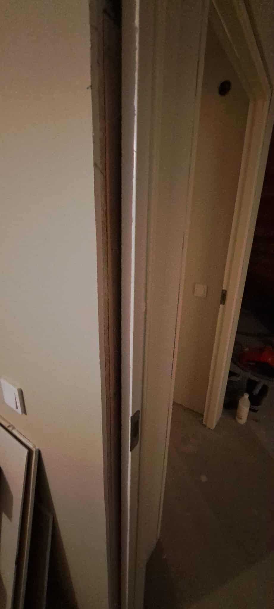

Sedan har vi en innerdörr där ny dörr och karm kommit på plats. Vill även där ha tips och trix för att göra detta snyggt och hållbart!

På fönstret får du sätta en smyglist typ denna
https://www.beijerbygg.se/privat/sv...verk/smyglister/smyglist-furu-8x27mm-vitmalad
Och sen sätta fönsterfoder som vanligt.
Dörrkarmen hade varit bäst att byta till en som passar bättre i förhållande till väggens tjocklek.
Annars får du sätta en list där med som du hyvlar till rätt mått och sen sätter vanligt dörrfoder.
