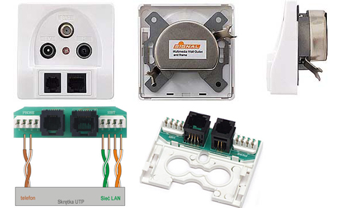

FM/TV/SAT/TEL/LAN (invändiga) vägguttag?, har ni sett några?
Sida 1 av 2
Jag fick tipset om - vilket jag är tacksam för i sig;
http://www.satpro.se/detailes/detailes.asp?art_nr=R694043
Men jag försöker hitta fler, ifall man kan ha turen att hitta någon som är lite tjusigare om inget annat.
Har ni sett några andra sorter?
Nackdelen med denna var, som jag har tolkat det, att nätverksporten inte var 8 polig och då inte kan köras i superfarter.
Tror ni en nördig elektriker skulle kunna löda om så det blev 8 ledare?
sen när jag tittar på bilderna så funderar jag på om kabeldragningen är menad att komma underifrån?
(så jag köper och förbereder kopplingsdosorna på rätt sätt)

Fattas ju bara ett eluttag och tryckluft i det uttaget då.
100 Mbit är väl inte dåligt för en sådan kombination.
För att komma högre i hastighet så krävs 8 trådar och om du tittar på bilden så finns inte plats för en dubbelt så stor plint. Visst kan man löda in tråd direkt på kontakten men ÄR DET LÖNT?? sedan är det så att telefonen utnyttjar ett av paren i kabeln så då måste man i med en kabel till.
Sätt separata uttag, dosfräs och senildosa finns för dessa tillfällen. Vad gör du om det går sönder ett uttag och tillverkningen är nedlagd? Tja då kan man alltid start en tråd om "Var får man tag på ett dylikt" svaret blir kanske "Senildosa och separata uttag"

Är det tänkt att man har flera kablar till en app.dosa? en för tv, en för tele, en för....?
Kan då bli väldigt trångt i rören om det är i befintliga dosor och man inte kan dra nya rör.
tja, det blir väl 4 rör som mest antar jag, kanske räcker med 3..
Personligen vill jag ju helst ha så få dosor som möjligt (1 för el, 1 för media)
Vardagsrummet behöver ju inte den för telefonen iofs, men det är ju menat att bli antenn,parabol och nätverk i rummen (folk tyckte jag rentav skulle ha dubbla nätverk men där gick min gräns), sen telefon i vissa såsom sovrum... så plockar jag då bort befintliga telefonjacket, byter dosan och drar några extra rör...
Har funderat lite på denna under, och monterat egna antenn/parabolkontakter... fast som prototypen skrev så kanske man kan lyckas löda på kablarna själv på den nätverkskontakten..

Du har inte funderat på lexcom?
Jag har själv Lexcome och kör tele, data, DVB-T antenn, IP-TV och ljud över det. Som du skriver funkar inte satellit men med IP-TV och "Boxer" klarar man sig ganska bra. Har även testat att köra HDMI över det och det funkar utmärkt.tomlan skrev:
Det smidiga som jag tycker är att varje uttag kan ändras bara genom att korskoppla i skåpet samt byta sladd vid uttaget. Sedan att det gör att man kan styra via IR länken en DVD någon annanstans är kanon.
Minus: DYRT
/Olle
Håller med Lexcom o motsvarande system är kanon pga flexibilitet medmera
det gäller bara att projektera rätt, många gånger räcker inte ett uttag i ett rum
om man vill koppla in tv,lan,tele eller hdmi eller vad man nu vill köra, men gillar systemet men tycker ett vanlig koaxuttag bredvid lexcom är att föredra till vissa rum
