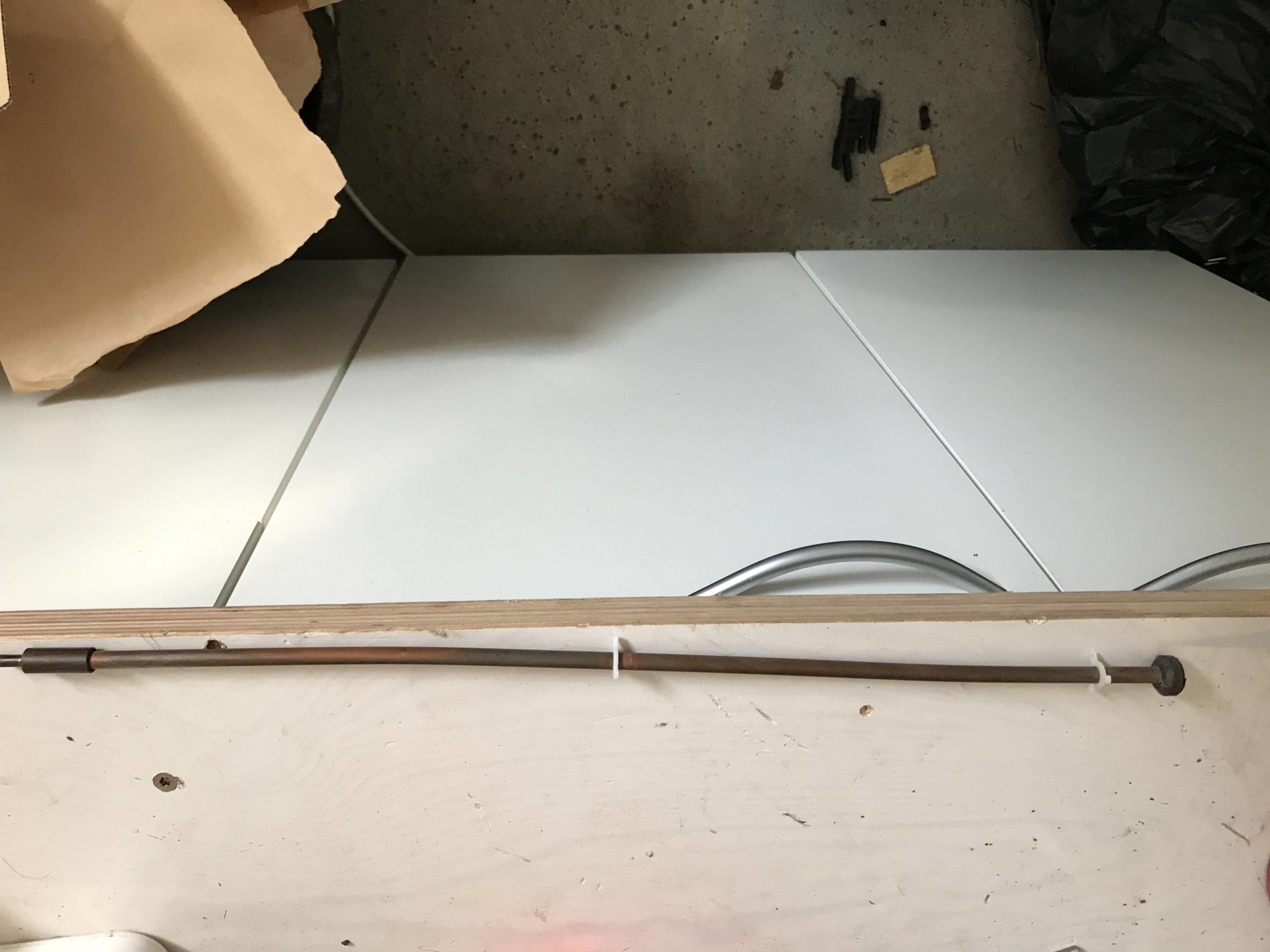

Hos min dubbla utkastare (varm/kall) var problemet följande;
Vid enbart varmvatten på lite/fullt spett så läckte det ur kranöverdelen (den man skruvar i) på kallvattnet. Vid kallvatten på lite->halvfull fart så droppade det ur kranöverdelen på kallvatten. Vid fullt spett på kallvatten = torrt, så länge det inte fanns motstånd på andra sidan slangen.
Mitt problem uppkom efter en frysning och svaret fick vänta tills här om kvällen - spindeln hade blivit som en högsommarvarm järnvägsräls med ordentliga solkurvor, bilden är tagen efter en stunds riktning.
Riktad spindel för kran med jämförande rak linjal på vit bakgrund, synlig mätning av spindelns utspring.
Teknisk ritning av en kran med anvisningar för reparation och justering, inklusive shims och måttangivelser.

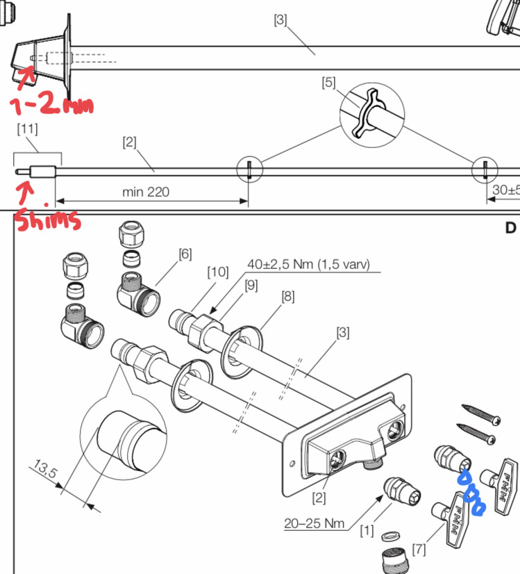

Jag löste det med att rikta upp spindeln så gott det gick, därefter shimsade jag spindeln några mm (se bild) med rostfri bricka m5. Spindeln ska sticka ut 1,5mm +/- 0,5mm från kranöverdelens anliggningsyta (bild) så detta kontrollerade jag genom att skruva bort ventilhuset (#6 på bild) genom att ställa spindeln på 1,5mm på utsidan och sedan mäta på insidan från röret till käglan. Där skiljde det 4mm.

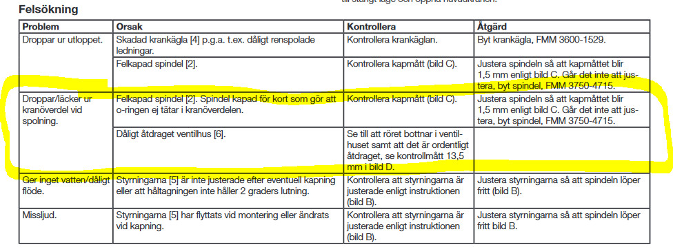

Precis så där hade jag det också, och då var felet att spindeln (2(den långa stången till krankäglan)) var för kort - i mitt fall pga. den blivit åtskruvad alldeles för hårt alternativt frusit eller båda i samverkan.
Stäng av vattnet, skruva ur kranöverdelarna(1), och kika hur mycket spindlarna (2) sticker ut från godset på kranen. 1-2mm ska dom sticka ut i den bästa av världar. Gör dom inte det så är dom för korta.
Mina var för korta pga böjning så det löste jag med att trä på rostfria brickor på piggen på spindeln, schimsa lika många mm som skiljer från piggens optimala 1-2mm utanför och vart den är för dig, förmodligen några mm innanför.

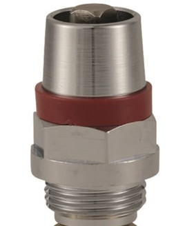

Jag gissar också på för kort spindel, då fungerar inte tätningen i kranöverdelen korrekt.
Enkelt att testa, byt plats med kranöverdelarna. Blir det samma syndrom på samma sida efter bytet?
