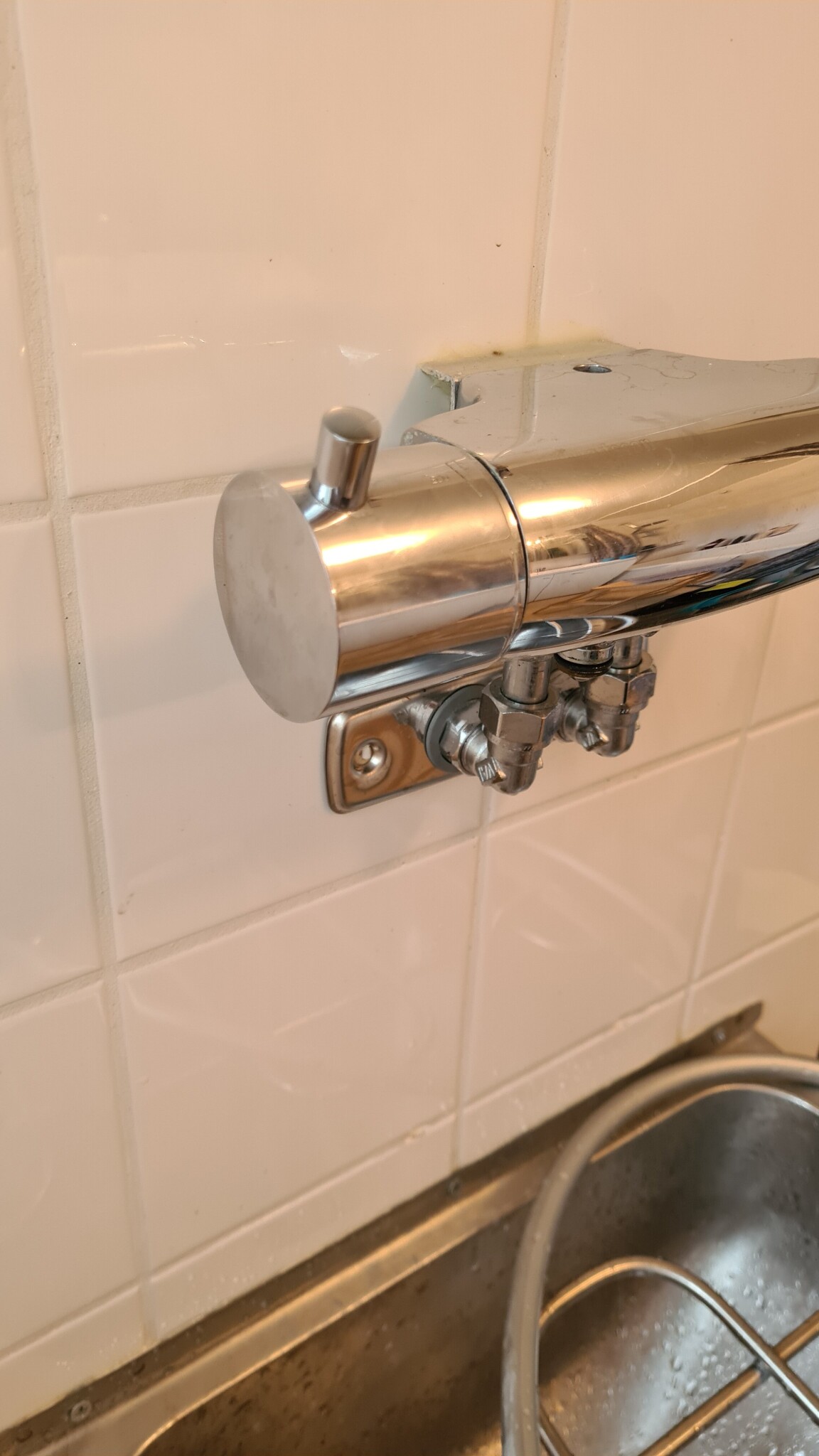

Jag har en droppande FM Mattsson Garda badkarsblandare som behöver ett nytt keramiskt överstycke. Problemet är att jag inte får loss vredet. Hur gör man? Jag har testat att snurra ur pliggen på vredet utan att den gör annat än att snurra runt, dvs den skruvas ej loss, jag har vridit och bänt utan att få loss den.. Det är denna jag har https://www.fmmattsson.com/sv/badkarsblandare/garda/96950000 Hur ska jag få loss den?

Tack för tips! Jag kikade också på skissen sen, och testade att dra ett var tejp runt piggen som stack upp och sedan ett rejält grepp med en tång och dra den rakt upp. Då fick jag upp den och sen var det bara att ta av vredet.
