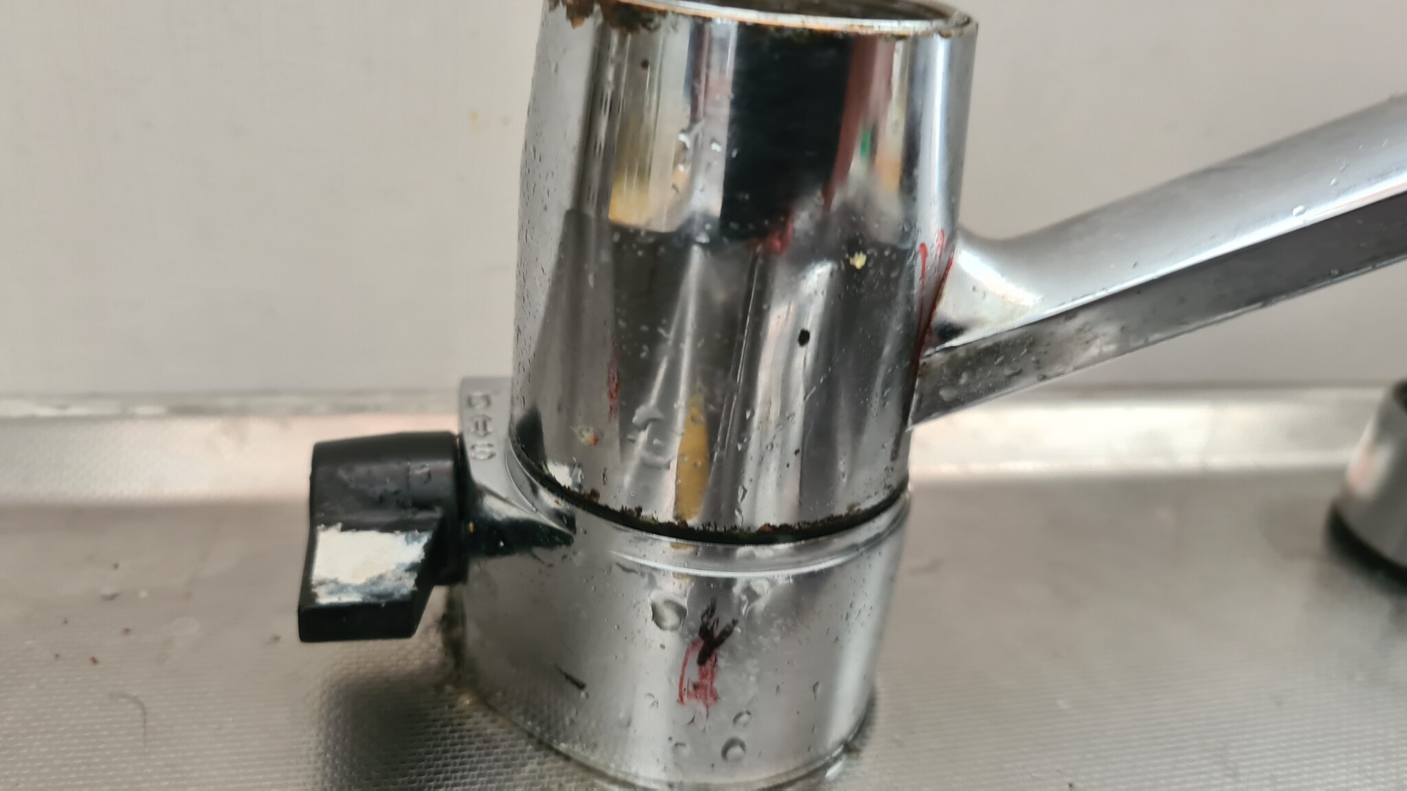

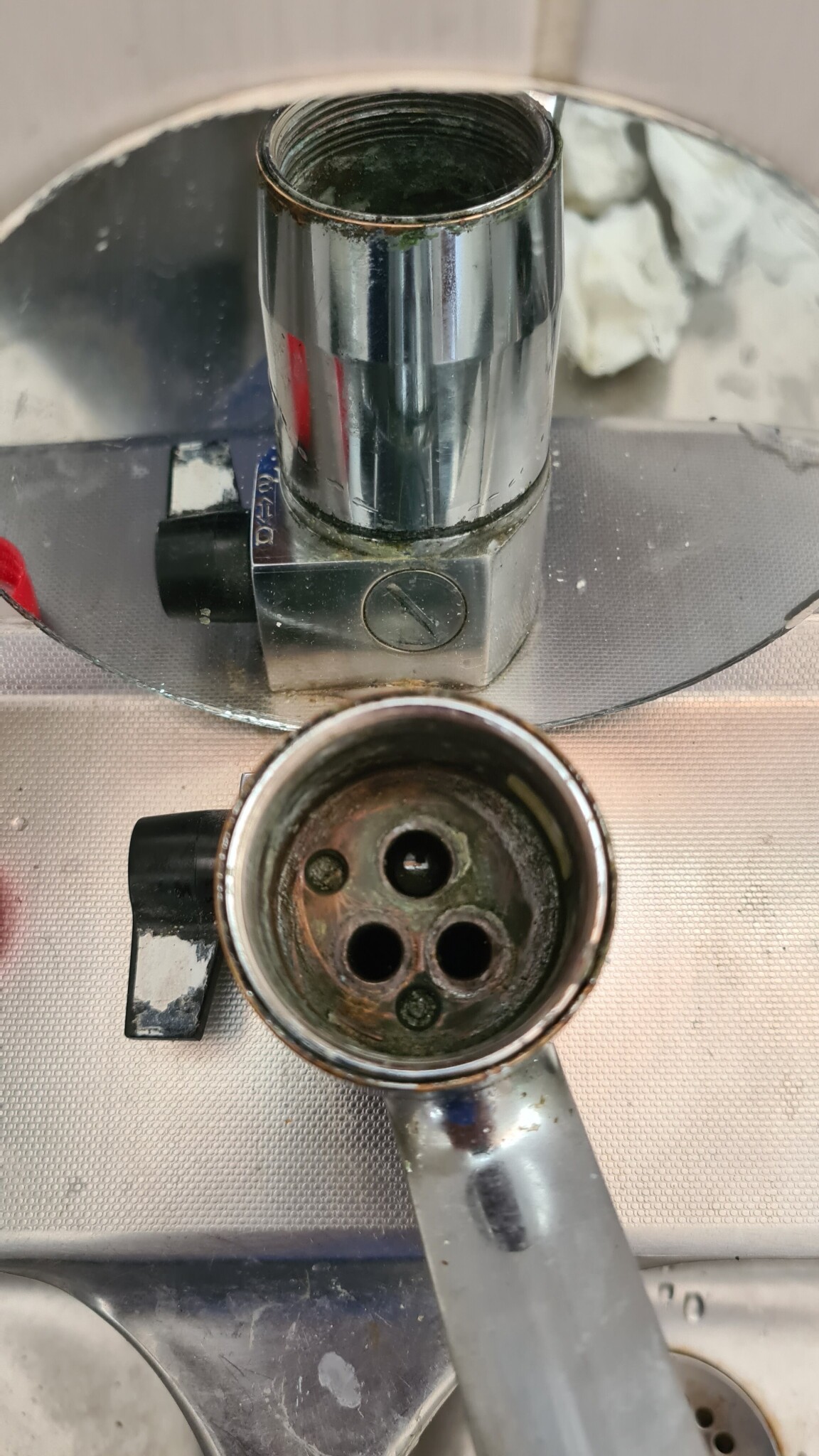

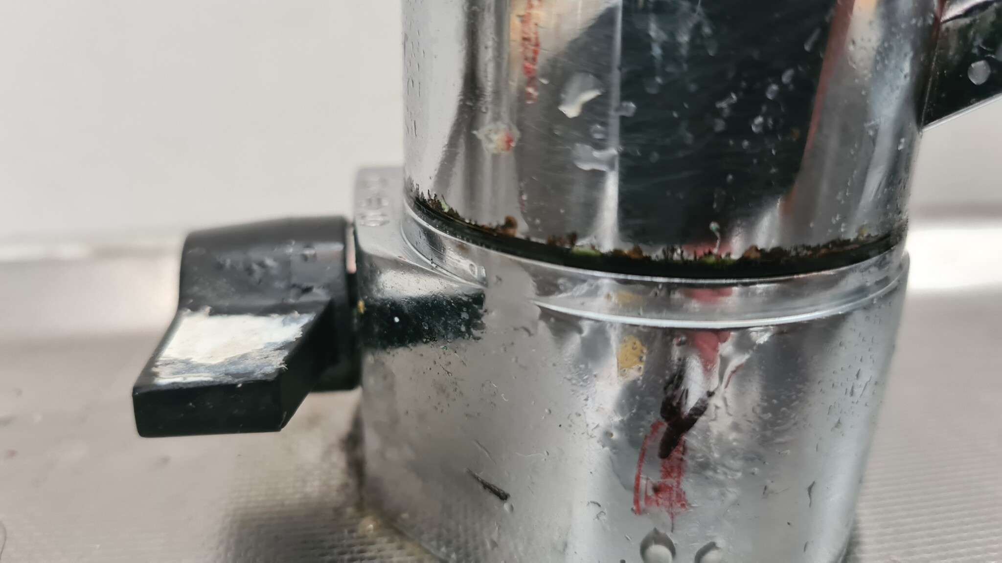

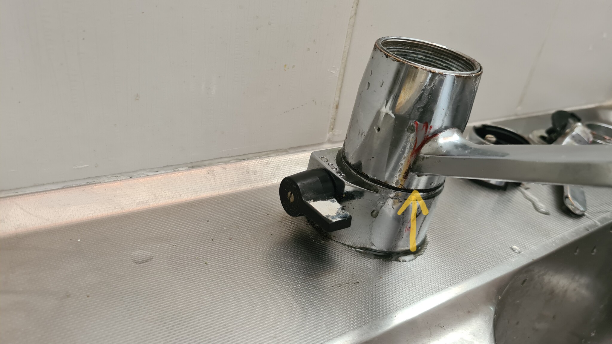

Vet ni hur man kommer ned till gummipackningen? Jag kommer till den här nivån men sen blir jag osäker hur jag ska gå vidare...vänligen se fotona.
Ska jag bända upp den där gula pilen pekar? Pipet vill inte lossna.
Eller är det skruven som man ser på spegelbilden som måste lossas innan jag kan ta bort pipet? Jag är ganska säker på att skruven inte håller fast pipet.

Skruven har inget att göra med pipen. Smörj, dra pipen fram och tillbaka och dra uppåt.
Tack, det är kalkinlagringar så jag har hällt ättika med pipett. Gummipackningen kommer skadas men kommer byta ut det ändå. Vad rekommenderar du att jag smörjer med som inte är alltför toxiskt?
