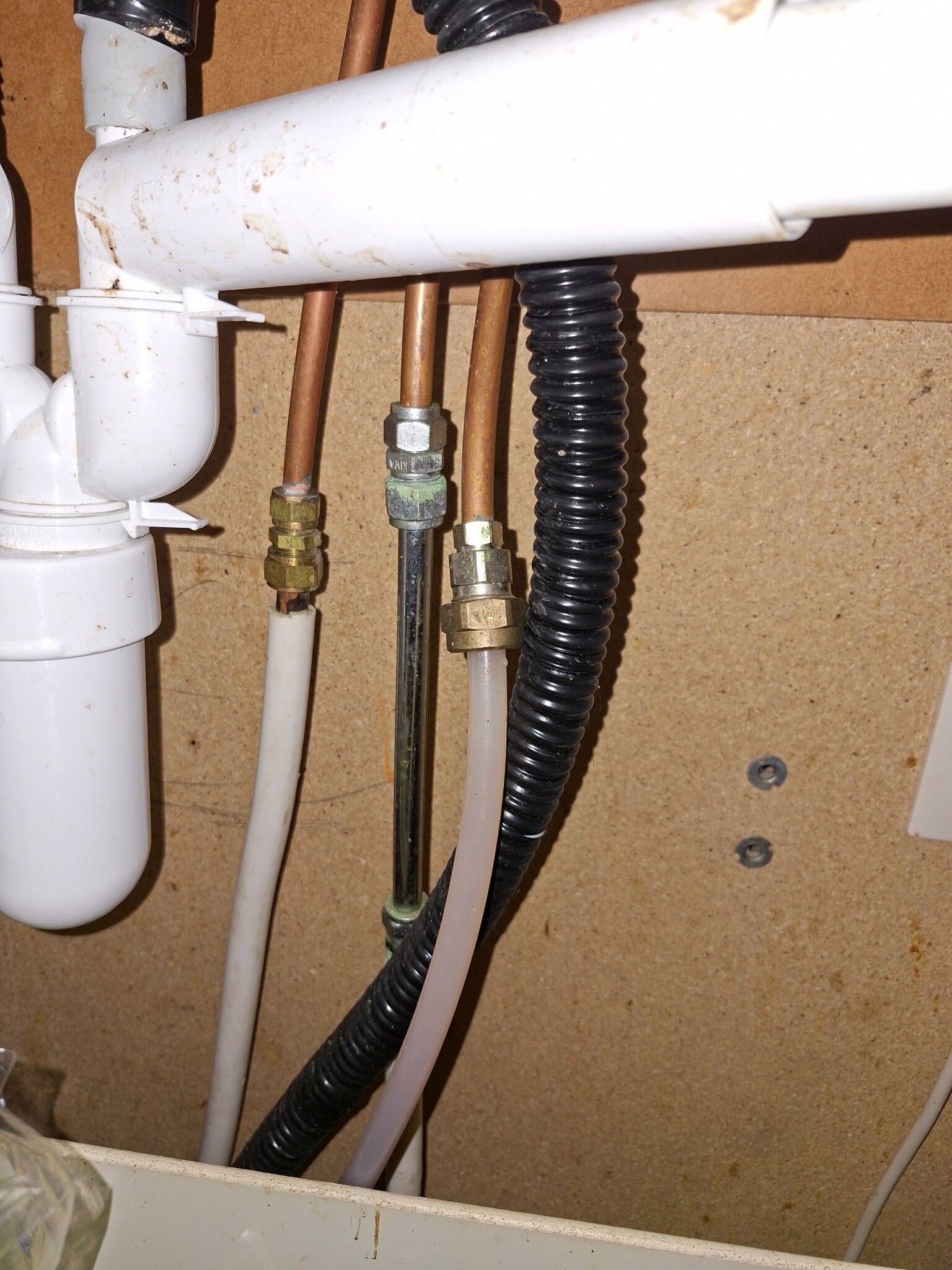

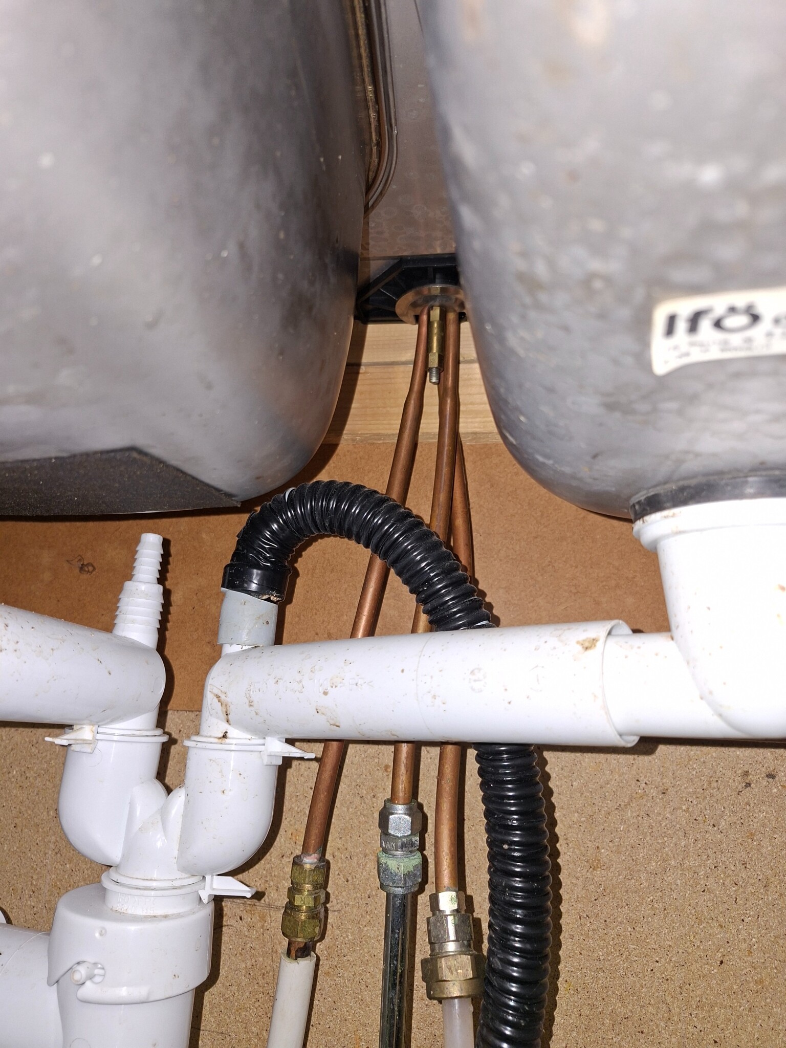

Verkar som min FM Mattsson i köket saknar individuell avstäning. Så då måste man stänga av allt vatten in för att ordna droppet? Eller kan det finnas en annan kran "längs med vägen"?
  • Rörledningar och kopplingar under en köksvask, inklusive plaströr och metallkopplingar, synliga mot en träpanel i bakgrunden.
  • Rör och kopplingar under diskbänk med FM Mattsson-blandare, ingen synlig individuell avstängning.

Din installation ser ut som min när jag bytte blandare för 10 år sedan. Stängde av huvudkranen och tömde ledningarna. Sen satte jag två kulventiler på extra kopparrör och köpte FMM blandare med metallflexrör. Så lätt att renovera packningar nu vilket kommer att behövas snart. Originalblandaren från Mora fungerade felfritt i 28 år vad gäller läckage men blev sladdrig i handtaget
