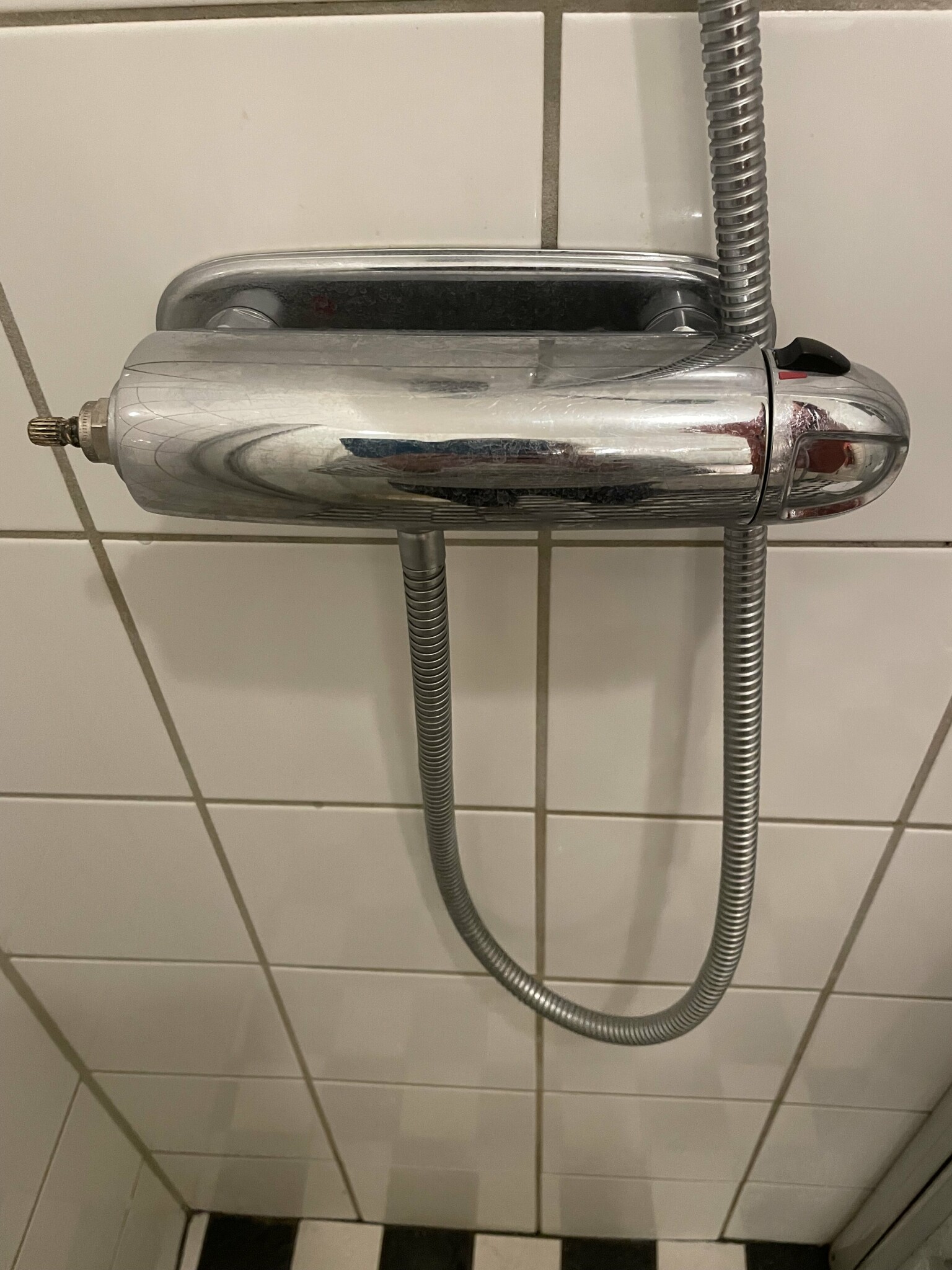

Har köpt en ny kragkägla och fått den på plats. Ratten går inte att få på så det går inte att vrida på och av vattnet.
Gäller 15 år gammal blandare. Fm Matsson 9000
Vad gör jag?
bild hade underlättat
Väggmonterad handdusch och slang i badrum med vita kakelväggar.
Det är ratten på vänstra sidan som är omöjlig att få dit. Har varit och kollat tydligen har jag fått fel kägla så möjligtvis går den inte och därför går det inte att sätta dit ratten. Ska hem och testa med ny.
Om det fortfarande är ett problem: Om ratten går att hålla löst mot spindeln så att splinsen tar i, så kan du i det läget vrida ratten så att vattenflödet ökar till max. Då tar du knytnäven och smäcker till ratten så den hoppar in. Och sedan sitter den.
Så har det funkat på den jag bytt. Men jag vet inte om det är exakt samma modell du har.
