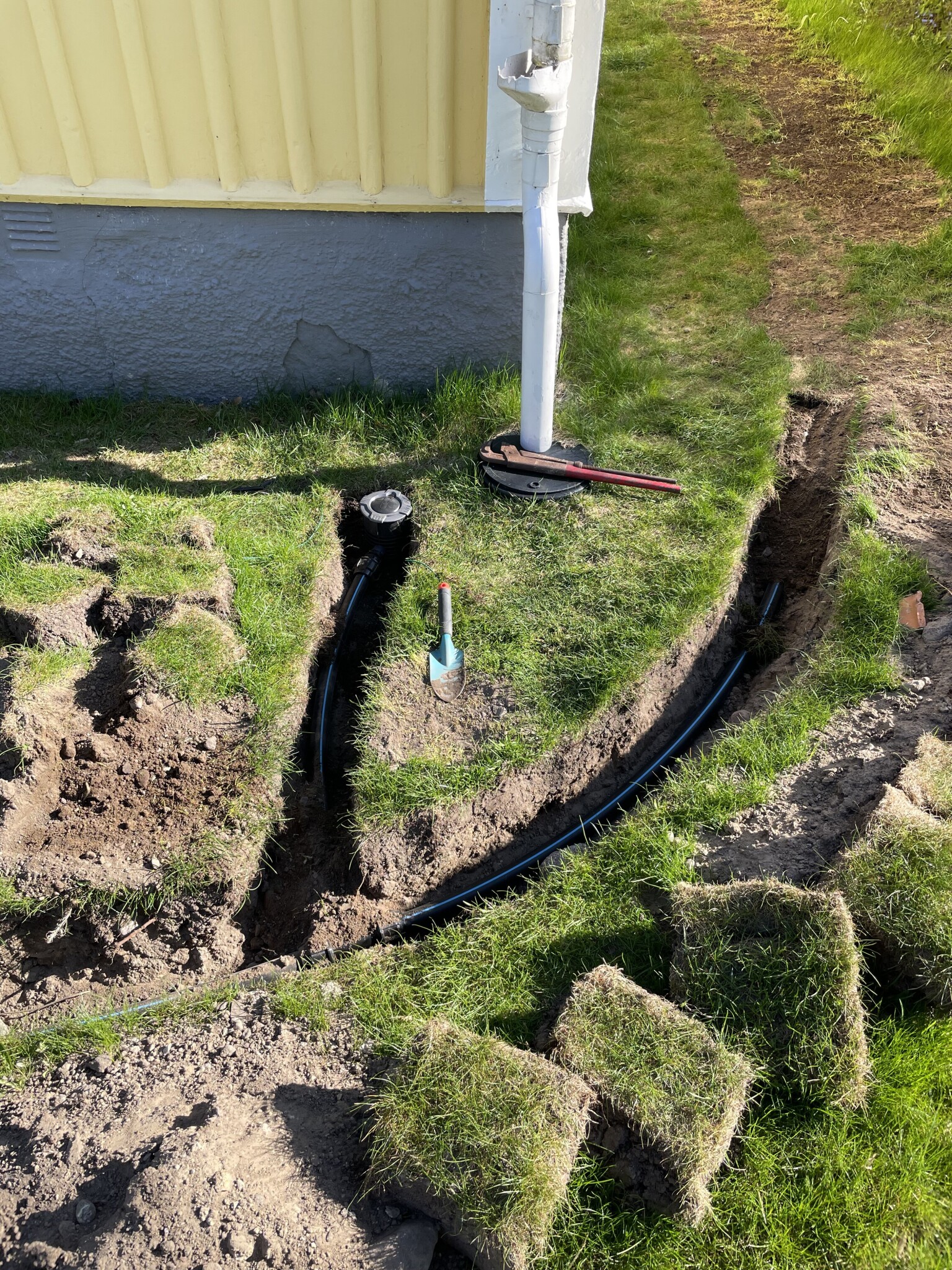

Jag grävde ner en PEM-slang och satte en vanlig koppling för trädgårdsslang i vardera ändan. Slangen ligger givetvis kvar året runt men bör väl tömmas inför vintern, görs lätt med våtdammsugare.
Jag grävde ner hundra meter pem och satte gardenas boxar på ett par ställen och en stolpe på ett annat.
Här är bilder från genomförandet.
Grävt dike med gröna PEM-slangar i en trädgård, omgiven av gräsmatta och växter. Spade syns vid dikeskanten.
Grävd dike vid husgrund med synliga PEM-slangar, grästorvor vid sidan och verktyg nära stupränna.
Vattensprutande kran monterad på trästolpe i grönskande trädgård, rör och slang kopplade till marken.
