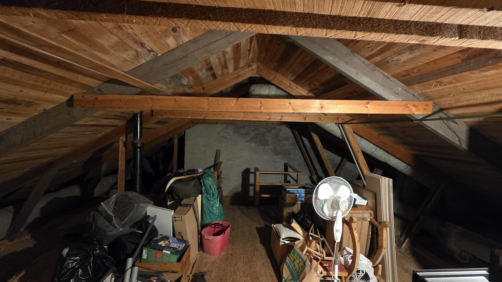

Jag är i färd med att planera varmboning av en vind där hanbjälkarna på takstolarna sitter aningen för lågt. Precis så att man slår pannan i dem när man går och då har jag inte tagit hänsyn till innertak och golv
Min fråga är om jag kan flytta upp dessa ett par decimeter utan att hållfastheten påverkas?
Se bild på nuvarande konstruktion
Jag har förstått det som att det är primärt dragkrafter som dessa utsätts för så min tanke var att ersätta nuvarande "bjälkar" bestående av 2 st 1" brädor med reglar fästa högre upp för att få bättre takhöjd
Något som är genomförbart och vad ska man i så fall tänka på?
Bor i norra sverige så snölasten måste tas i åtanke

Du behöver nog anlita en byggkonstruktör som kan räkna på om/hur takstolarna behöver förstärkas etc.
Det kan också vara så att den bärande väggen under inte är dimensionerad för den ökande lasten av en vind som används mer än vad en kallvind gör.
