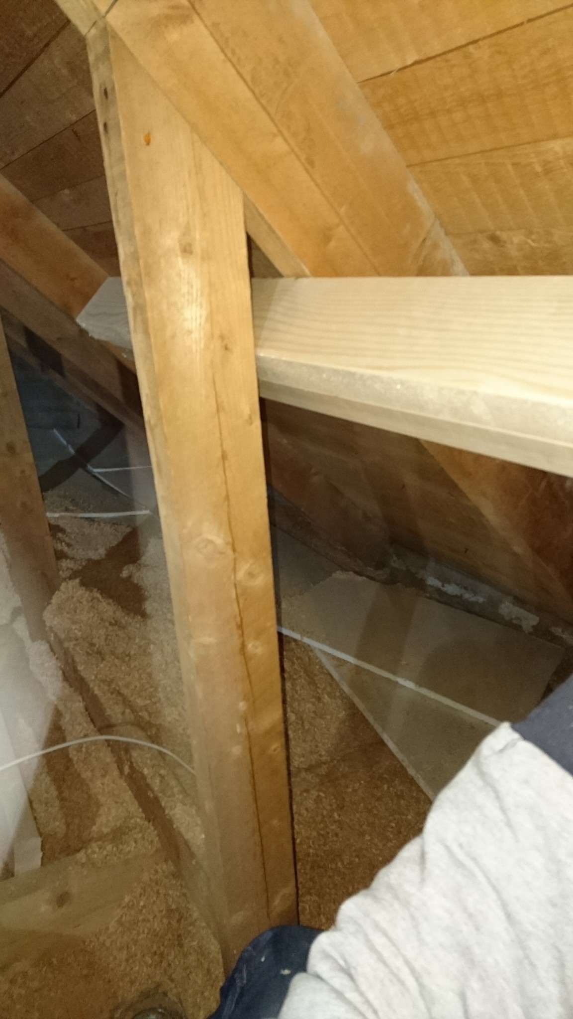

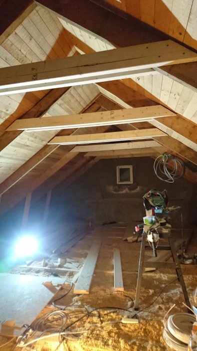

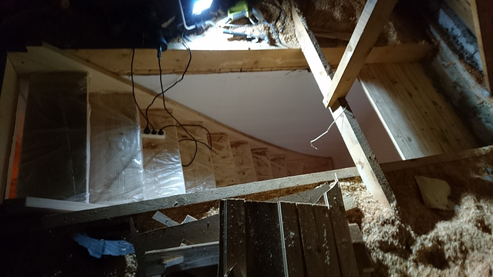

Hej, tänkte kolla med hur jag på bästa sätt växlar av stödbenet där trappan går upp till vinden. Har haft en pensionerad KA på plats som säger att det mesta är ok med tanke på dimensioner.mm. Men vill dubbelkolla med er också 😀
Tanken är att sätta dubbla 45X70 ( limmade och skruvade) alldeles bakom dom två stödbenen på var sida om öppningen och sätta två nya stödben bakom dom befintliga som håller upp regeln / balken på 90x70 å på så sätt avlasta stödbenet som skall tas bort, frågan är funkar detta?
45 graders lutning med hanbjälkar och stödben, hjärtevägg under.
Dimensioner:
Hanbjälkar: 2 x 45x120 per takstol
Golv: 55x190
Högben: 55x170
CC mått 100
Dimensioner:
Golv: 55x190
Högben: 55x170
CC mått 100

Att flytta ett enstaka stödben kan ju inte spela så stor roll.
Så jag säger: Go for it!
Att jag sedan inte vet ett jota om byggnadsfysik spelar väl ingen roll
Känns som att lastar man bara av högbenet för snö.mm så lär det ju inte vara någon fara...tror jag 🙋 chansade på att ev en duktig snickare eller ingenjör skulle känna ett oerhört intresse för att besvara denna fråga
