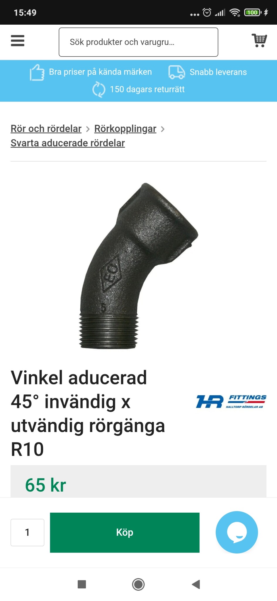

Demmpa Demmpa skrev:
Det finns 45⁰ rörböjar, med två stycken (per rör) så kan man förskjuta anslutningen en bit. Tex,
[länk]
Hmmm. På vilket sätt kan man med dessa spara in anslutningsutrymmet ? ..kanske svårt förklara i text.
  • Svart vinklad rörkoppling av gjutjärn, 45 grader, invändig och utvändig rörgänga R10, med pris 65 kr och köpknapp.
Det blir en S-böj som på det andra röret, unge.
Men du måste göra en ny gänga nära golvet. Och likadant på det andra röret.
