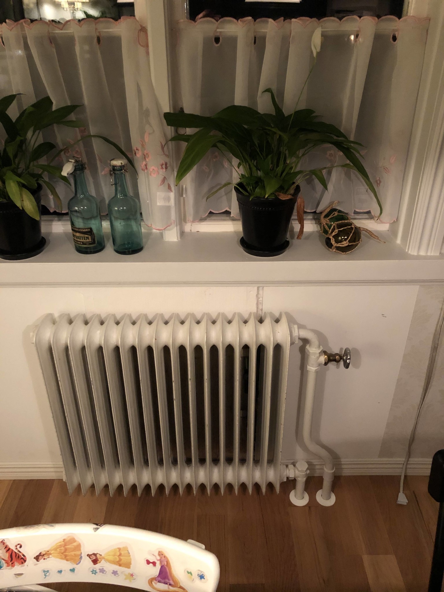

Någon som vet bästa sätt att flytta rören som kommer upp ur golvet till höger så vi kan få in ett element som täcker hela fönstret?
Går det att skarva eller måsta man dra nya från källaren?
Tack!
  • Radiator under fönster med rör som kommer upp ur golvet till höger, omgiven av krukväxter.
är dom synliga i källaren så är nog det enklaste att dra därifrån och borra nya hål i golvet bara. Man ska ju dock komma ihåg att många ggr går de inte rakt ner utan det vara krokar på dem inne i golvet så man bör ju kolla och mäta noga så man verkligen kan gå rakt ner eller inte.
