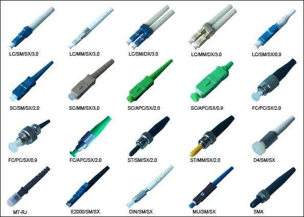

Jag skall flytta min mediakonverter till ett ”dedikerat it skåp” och behöver köpa en längre villapatchkabel, de finns i SC-SC, LC-LC eller SC-LC.
Hur ser man skillnad?
Du tittar vilka kontakter som sitter på nuvarande patch o h skaffar en längre likadan. Obs! Det är olika slipning dessutom beroende på vilken färg kontakten har (apc/upc) så se till att det blir rätt också.
Olika typer av fiberkontakter med beteckningar som LC, SC och FC i olika färger och slipningar.
Tack
Precis den info jag behöver!
