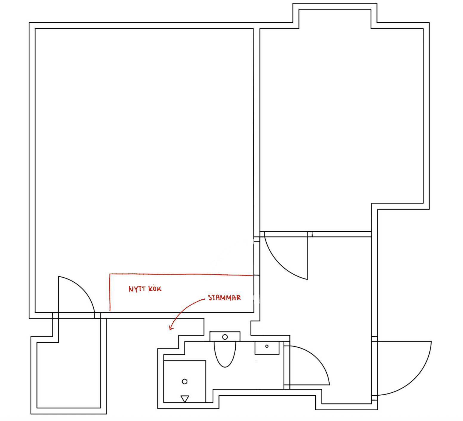

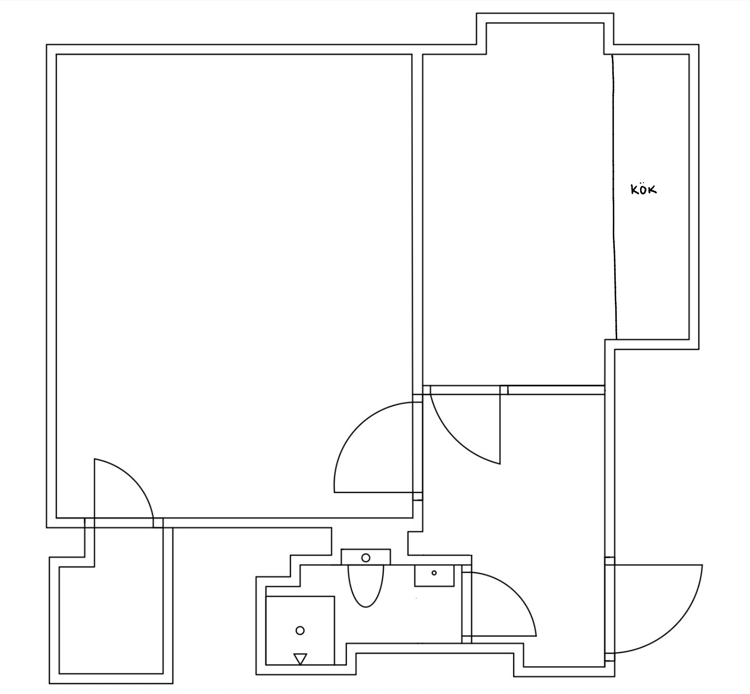

Vi har köpt en lägenhet (BRF) där vi skulle vilja flytta köket till vardagsrummet (det är en 1:a och vi skulle därmed få ett separat sovrum). Några i huset har gjort denna typ av renovering, där de satt köket på samma ställe som vi har tänkt, men vi är lite osäkra på hur det går till rent praktiskt. Vi har tänkt renovera köket oavsett då det är i dåligt skick.
Vi ska totalrenovera badrummet inom kort och renovera köket nästa år, och funderar därför om något behöver göras i samband med badrumsrenoveringen för att vi inte ska behöva riva något i badrummet när köket ska göras. Vi kommer dra om all el då den idag är utanpåliggande och vi vill ha den infälld.
Vatten och avlopp är tänkt att dra från stammarna som går mellan badrummet och vardagsrummet om det är möjligt, alternativt från badrummet. Det finns en lucka i vardagsrummet som ska vara frånluft.
Om vi skulle fixa med elen innan vi flyttar köket, hur svårt/tidskrävande är det att ordna med elen för köket senare (i stället för att göra allt samtidigt)? Kommer det kosta mycket extra? Vi behöver dra om elen i nuvarande kök också, men det kan först göras efter köket är rivet (i alla fall på väggen där köket är idag).
Vi kommer att ta in hantverkare för att kolla på detta, men vi funderar kring om vi behöver göra något i samband med badrumsrenoveringen och därför behöver ta in någon för att kolla på ex. håltagning för avlopp redan nu, eller om vi kan vänta med detta till efter badrumsrenoveringen.
Någon som gjort en liknande renovering eller är kunnig inom detta som har tips, eller vet hur denna renovering skulle fungera rent praktiskt (dvs hur man går tillväga)?

En bra början kan ju vara att göra sig bekant med några som gjort en köksflytt redan, lägg en lapp i brevlådorna och fråga t.ex.
Det är ju lämpligt att man när man river badrummet kollar hur det ser ut i slitsen där stammarna går. Om det går att komma åt vatten och avloppsrören från vardagsrumssidan eller sitter de på ett sånt sätt att man måste dra någondera via badrummet. I det sistnämnda fallet måste man dra de rören redan under badrumsrenoveringen.
Det är inte säkert att det är tillåtet att använda ventilen i vardagsrummet för os och vattenånga från ett kök. Detta för att den kanske är hopkopplad med andra lägenheter eller är otät så att ert matos riskerar att hamna i någon annans lägenhet. Ofta måste man dra en ventilationskanal från det nya köket bort till platsen för frånluften i det gamla köket.
Sen antar jag att du redan vet att man måste ha styrelsens tillstånd för att göra något med vatten, avlopp och ventilation.
