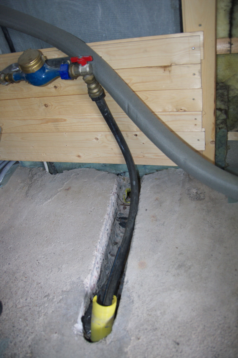

Om jag ska dra om vattnet utifrån så att det går in samma väg som köldbärarna, då kommer den antagligen att komma in bara någon decimeter in från ytterväggen. Är det då risk för frysning? Säg att den hamnar 25 cm in på plattan i ett dåligt isolerat garage på oisolerad platta. Jag kommer att ha värme i garaget men inte rumstemperatur.
Det slutade med att jag skaffade en begagnad 5 kJ borrhammare på Tradera och bilade ur sträckan till den andra väggen, det blev väl några timmars jobb men det var inga problem att bila ur försiktigt kring slangen. På bilden har jag alltså rivit väggen som vattenmätaren satt på innan (se bild i första inlägget) och i och med att jag satt den lägre på den nya väggen så behövde jag inte skarva den befintliga PE-slangen. Under nästa år ska jag regla upp ny vägg där vattenmätaren sitter nu så det får se ut så här tills vidare.
Alternativet att gräva in ny slang hade blivit ett mycket större jobb med att ta hit grävare och ta upp den asfalterade uppfarten.
Jag kommer inte att kunna skarva det befintliga gula skyddsröret och sen gjuta igen, det blir för tajt, så det blir nog endera att gjuta igen det som det är men då gjuter jag fast PE-slangen. Eller så försöker jag göra så att jag kan lägga över ett lock av stålplåt över rännan, i nivå med golvet, så att jag kan komma åt det senare vid behov. Men det blir ett senare problem, nu finns det andra högre prioriterade projekt.
