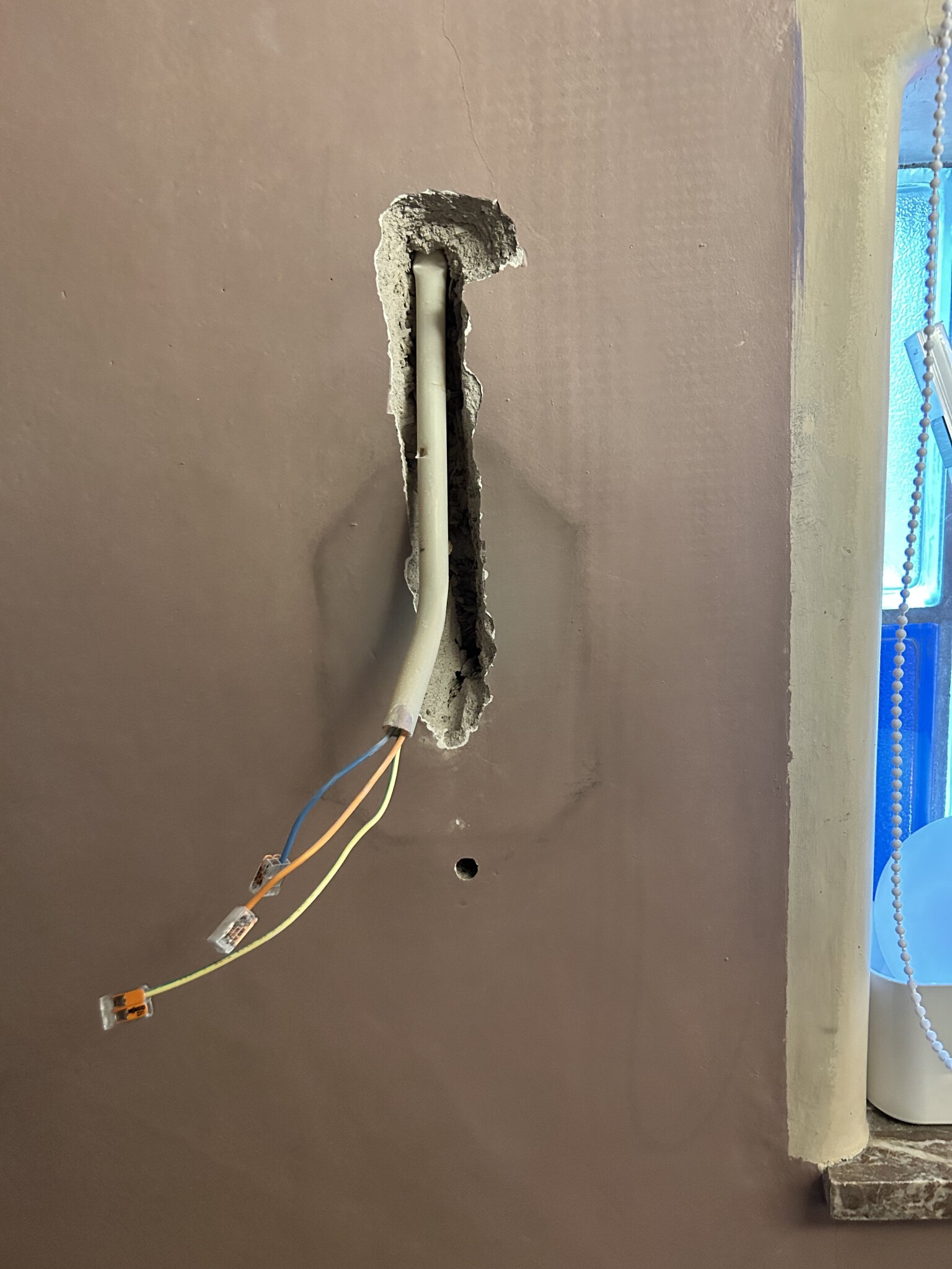

Jag har några trådar som går till en vägglampa som kommer ut från väggen.
Jag behöver flytta utgången högre upp nu för en annan typ av lampa och började knacka bort puts till dit jag vill ha ut ledarna från väggen.
Men behöver råd kring hur jag ska få till det på ett korrekt sätt nu. Röret som sitter i väggen är inte böjbart, så kan inte få till en böj ut på rätt ställe.
Funderar på om man ska göra utrymme och sätta dit en apparatdosa? Eller hur hade en elektriker löst detta? Blir en fast installerad lampa som ska sitta där.

Med rätt verktyg går det att böja röret. Annars går det att köpa en böj och kapa jäms med väggen efter att du murat igen.
https://www.biltema.se/bygg/elinstallationer/elektrikerverktyg/bojfjader-16-mm-2000057700
https://www.biltema.se/bygg/elinstallationer/installationsror/rorboj-16-mm-3-st-2000059693
Att knacka ett större hål och mura in en apparatdosa går det också. Men det verkar besvärligare.
