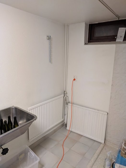

Skulle vilja flytta ett element i källaren för att sätta upp ett grovkök mot en vägg.
Elementet ska bort och ett nytt 7cm kortare monteras istället på väggen bredvid.
Tanken var att kapa båda rören högt upp och rotera det längsta, sedan får man gå runt med det kortare röret och några kopplingar. Med klämkopplingar hade detta varit hur enkelt som helst, men är detta ens möjligt om jag ska hålla på och gänga och så?

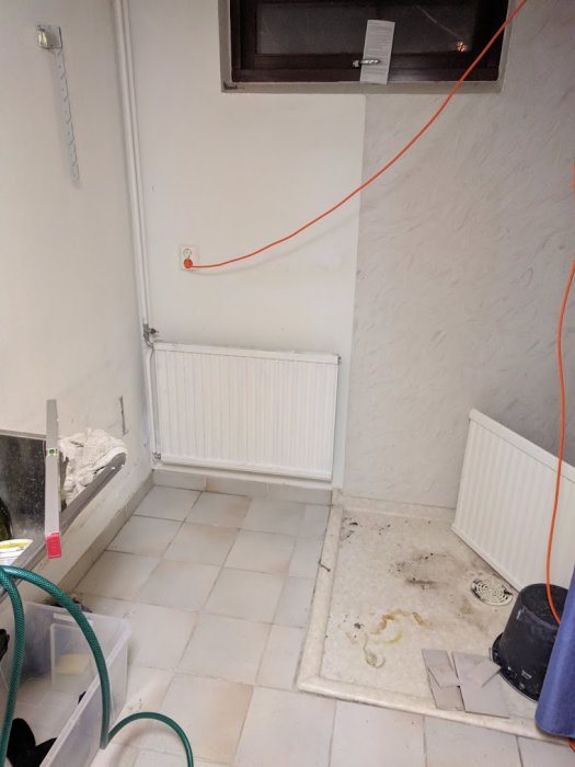

Då fyller jag på här själv.
Det blev en riktigt enkel lösning, vrid anslutningsrören 90grader (mot andra väggen).
Vi hade tur och där var med gänga kvar på det nedre röret, det övre har någon kona så det var inga problem.
Vi fick sätta distanser mot väggen dock, så att vi hamnade något längre ut.
Inga nya kopplingar, bara lin och pasta till elementet.
