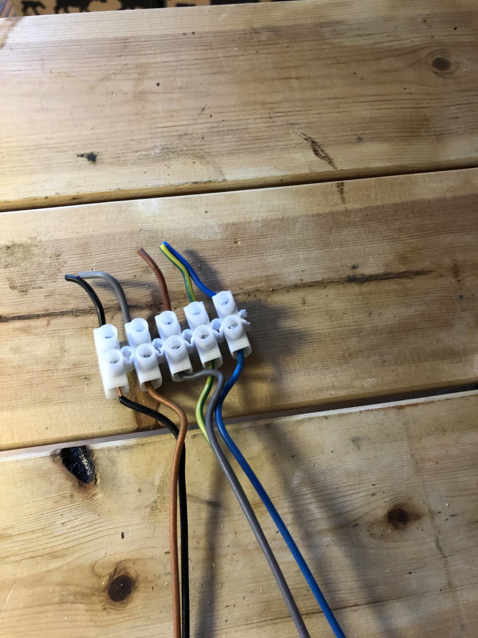

Hursomhelst, värmepumpen står på sin nya plats, men vi har en varning på den invändiga displayen som lyder "fas-fel" och kompressorn startar inte. Killen på plats vet inte hur han ska lösa det, så han frågar mig om jag kan kontakta nån expert på värmepumpar som kan komma och kolla på det. Vilket jag gör, och en tekniker är på plats några timmar senare.

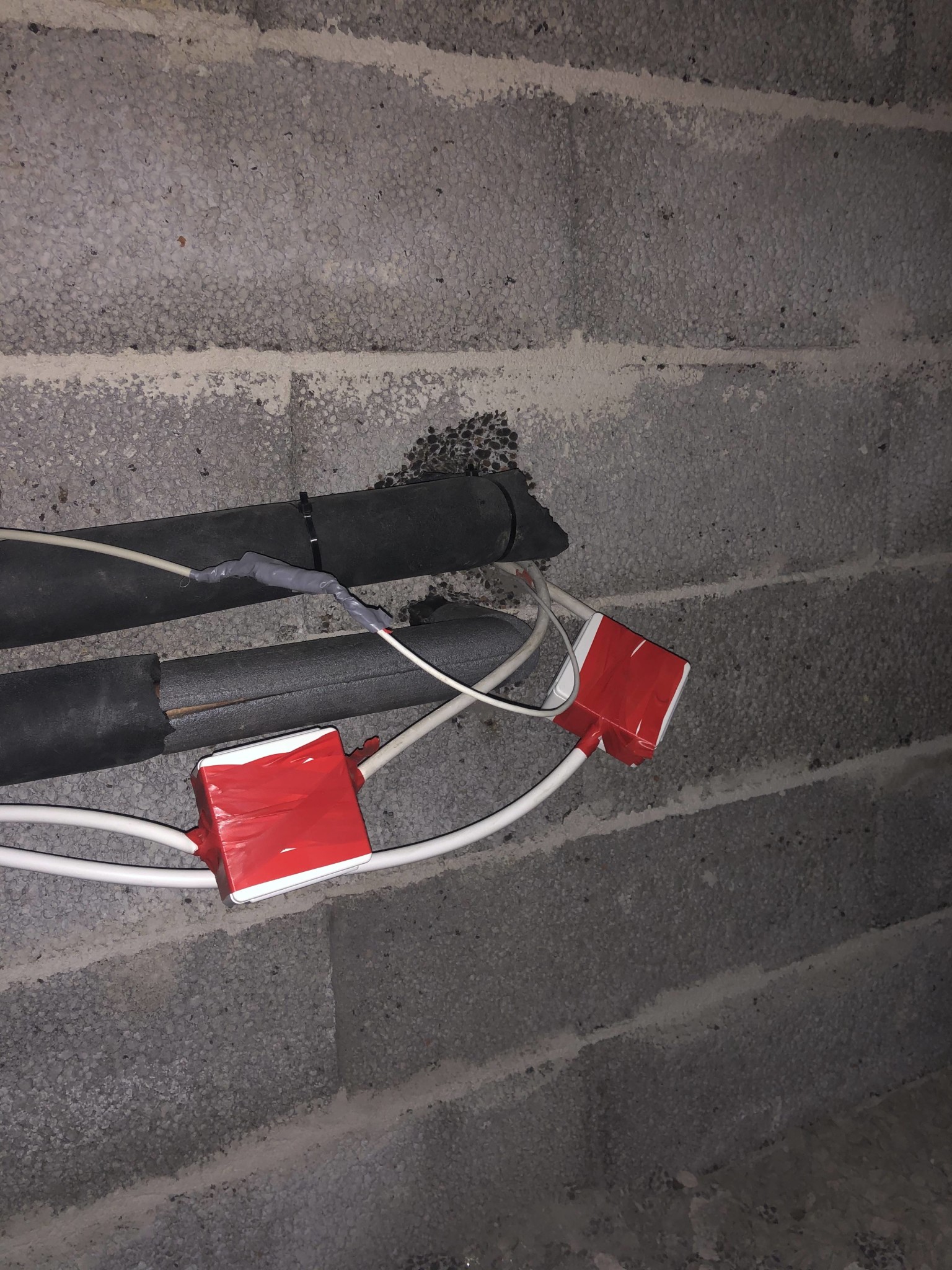

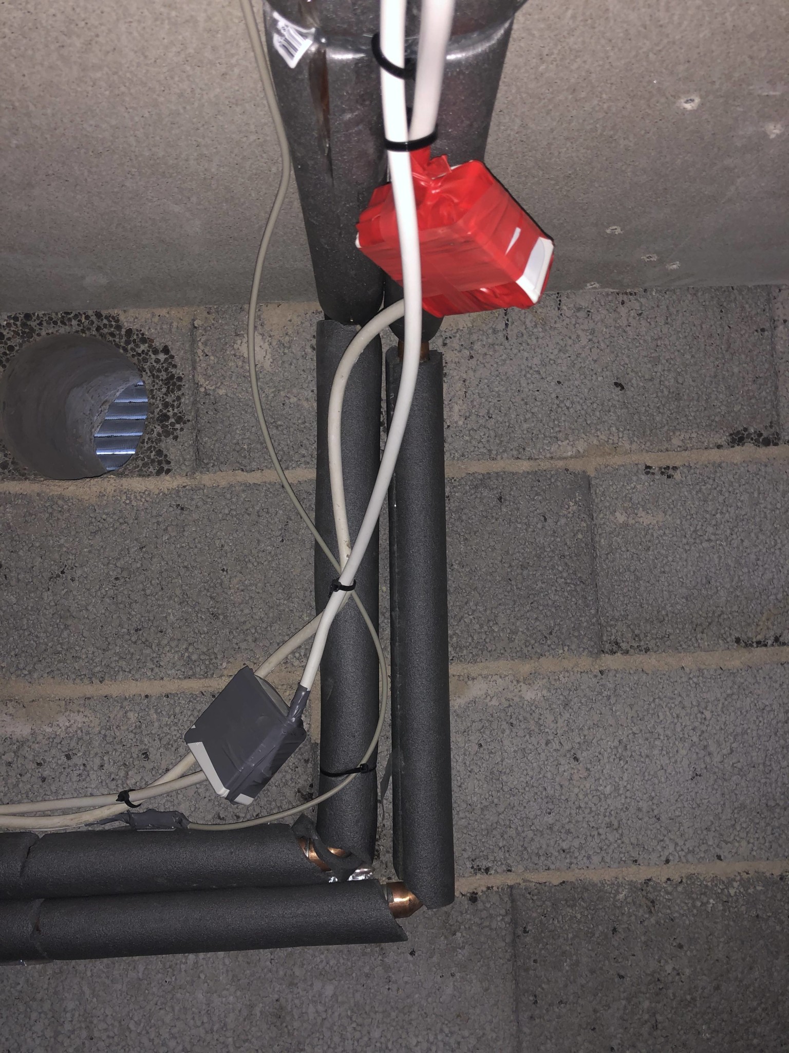

Denna killen är väldigt aggressiv, och säger att hela installationen är olagligt utförd (se biifogade bilder) och att man får inte skarva installationer på det här sättet som killen har gjort, utan han vill riva ut allting och dra en lång sladd direkt från den invändiga delen till den utvändiga utan skarvar. (Allt detta är gjort i vår krypgrund under huset)
Han lyckas dock hitta felet då en av kopplingarna är korsade (se bifogad bild), han fixar detta och nu fungerar pumpen som den ska igen.
Problemet nu är att firman som utförde flytten påstår att dom inte gjort denna kopplingen utan det alltid har varit så, och teknikern från värmepumpsfirman påstår att pumpen omöjligt kan ha fungerat kopplad på detta sättet, så det måste ha varit utfört nyligen. Jag har väldigt dåliga kunskaper inom el så jag vet varken in eller ut.
Så jag har egentligen två frågor:
1. Är det möjligt att pumpen kan ha fungerat med kopplingen på bilden och det bara var otur att "fas-fel"-meddelandet dök upp nu, eller måste den kopplingen ha gjorts nyligen?
2. Är det lagligt att förlänga en installation så som det gjorts på bilderna?
Tack på förhand!

Den kan inte ha fungerat med faserna så! någon har ändrats. det kan ju vara så att just den kopplingen var samma men att han har korsat faserna i en annan skarvpunkt, verkar ju finnas flera.
Det var ju inte snyggt installerat, men om det bara är säkert gjort så är det säkert ok. Nu vet jag inte om "säkert" är samma sak som att grejerna sitter fast så att det inte går att dra i dem, men jag tror det. i så fall är det inte OK, men det är ju en krypgrund och där brukar man inte vandra runt...

Vissa värmepumpar är känsliga för hur de tre faserna är anslutna (fasföljd). Korrekt anslutning krävs för att pumpar/motorer ska gå åt rätt håll. Ligger faserna fel slår maskinen från och visar ett felmeddelande. Det låter som att man (hantverkaren) kan ha förbisett detta när grejorna kopplades in.
Elinstallationen är inte fackmannamässigt utförd. Kan väl närmast klassas som en provisorisk koppling men som säkert kan hålla över tid. Man bör undvika skarvar på grejor som drar rejält med ström. Rekommenderar att du åtgärda detta och drar en hel, oskarvad kabel till pumpen.

1. Eftersom teknikern var på plats och felsökte och hittade att det var fel fasrotation så är det med 99% säkerhet att hantverkaren har gjort fel, att det är en slump ser jag som ganska så osannolikt.

2. Nej, det som syns på bilderna är ingen korrekt utförd installation, rätt mycket som är fel där.
Vad kom ni överens om innan pumpen installerades?
Om det är så att även elinstallationen ska ingå så är det inte mycket annat än att hantverkaren ser till att åtgärda detta, dvs ta ut en elinstallatör som gör en korrekt installation.
Ingår det inte så skall han i så fall stå för kostnaden av teknikern som du fick ringa ut.

Själv skulle jag må så dåligt av vetskapen om övertejpade sockerbitar och löst hängande dosor stängda med massiva mängder röd el tejp. Klart du skall lägga en hel kabel från start till mål. Du kan säkert få göra skitgörat att fästa upp den snyggt i krypgrunden sen kan någon komma och koppla in. Tror nog hantverkarna vänt på faserna men de är ju de lilla problemet i den här installationen.
