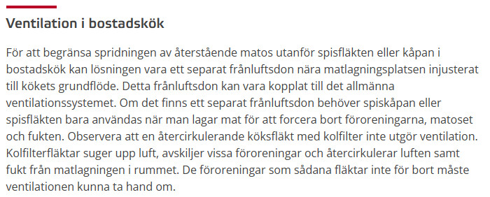

Absolut du har rätt med imkanalen ligger vägg i vägg. Man kan alltså göra en öppning på andra sidan. Eventuellt tidigare ute i hallen då det endast är gips där. Vet inte om det finns någon regel för att frånluften måste var x antal meter från en kolfilterfläkt men tror inte det.
