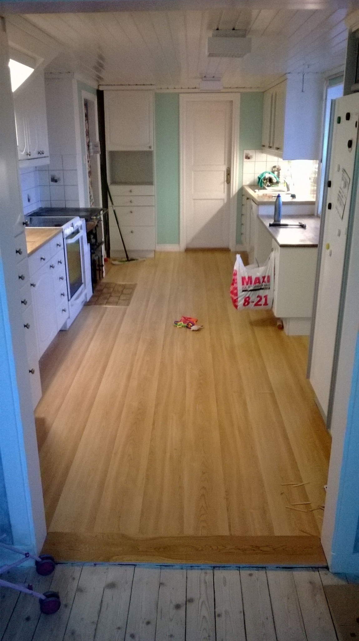

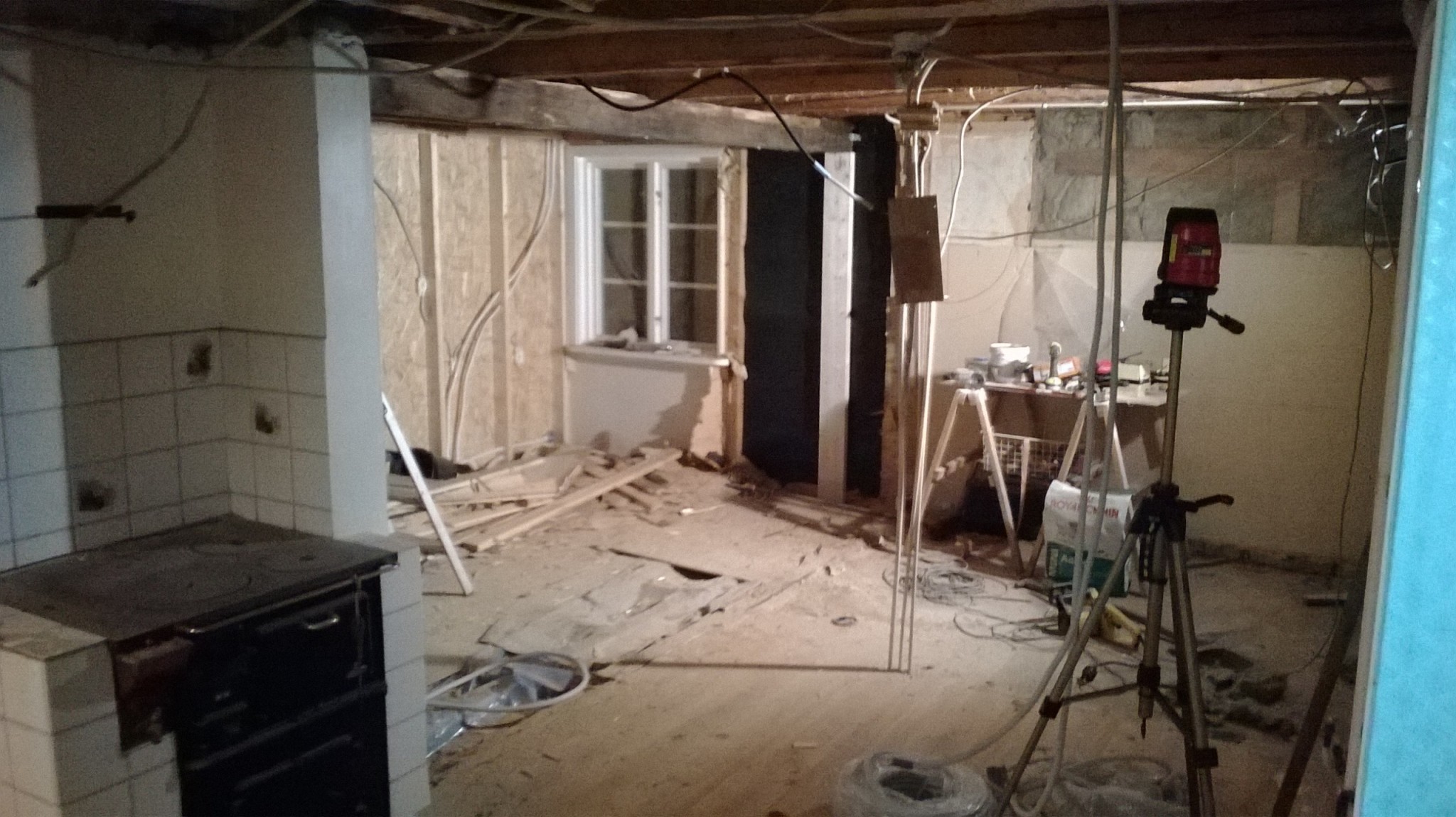

Nyårsdagen i år plockade vi ner det gamla köket. Passagen borta till vänster var in till gamla vardagsrum. Dörren rakt fram är in till gamla badrummet. Detta är sedan i höstast placerat i en annan del av huset. Som ni kommer att få se så kommer det nya köket ta både det gamla badrummet och tv-rummet i anspråk och bli ett kök i vinkel.

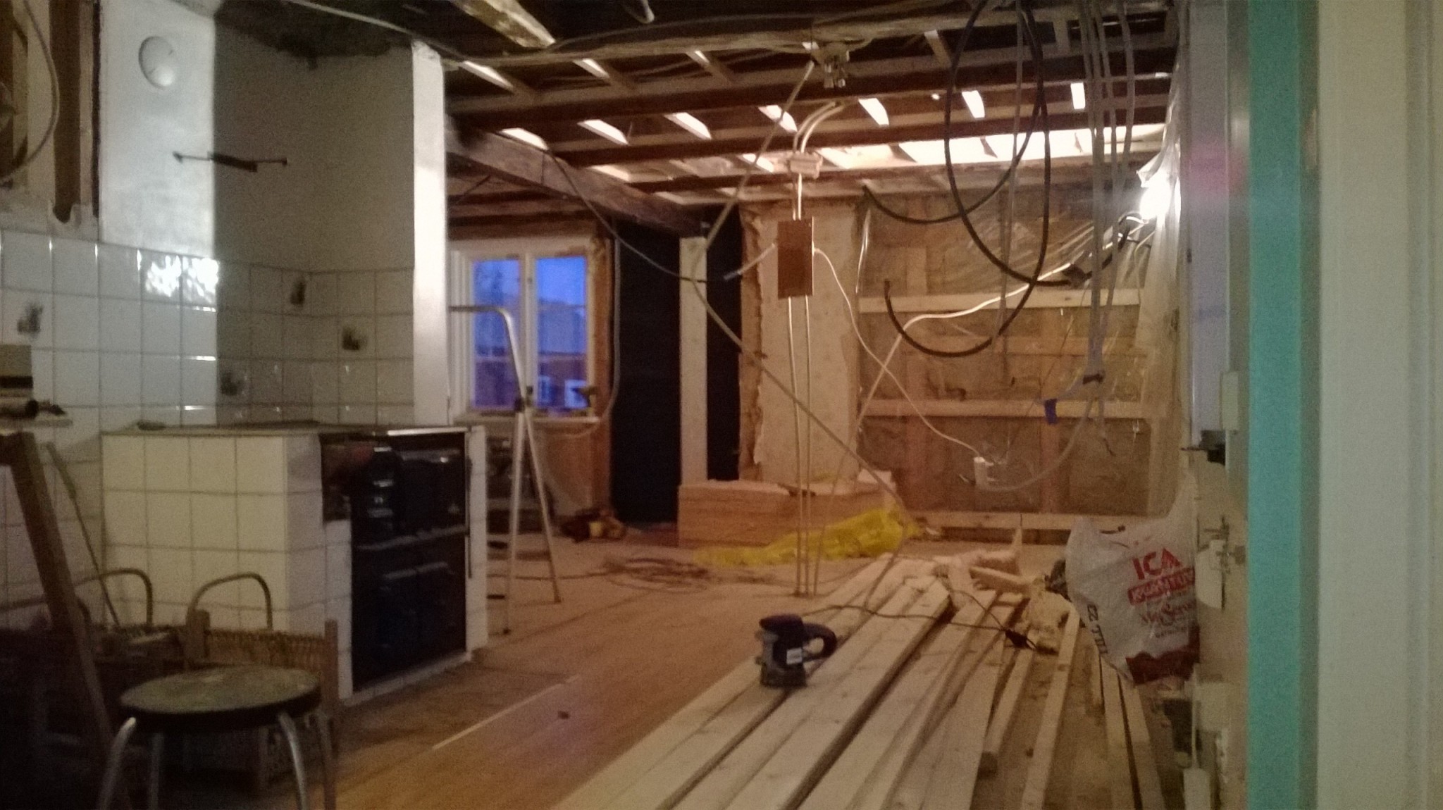

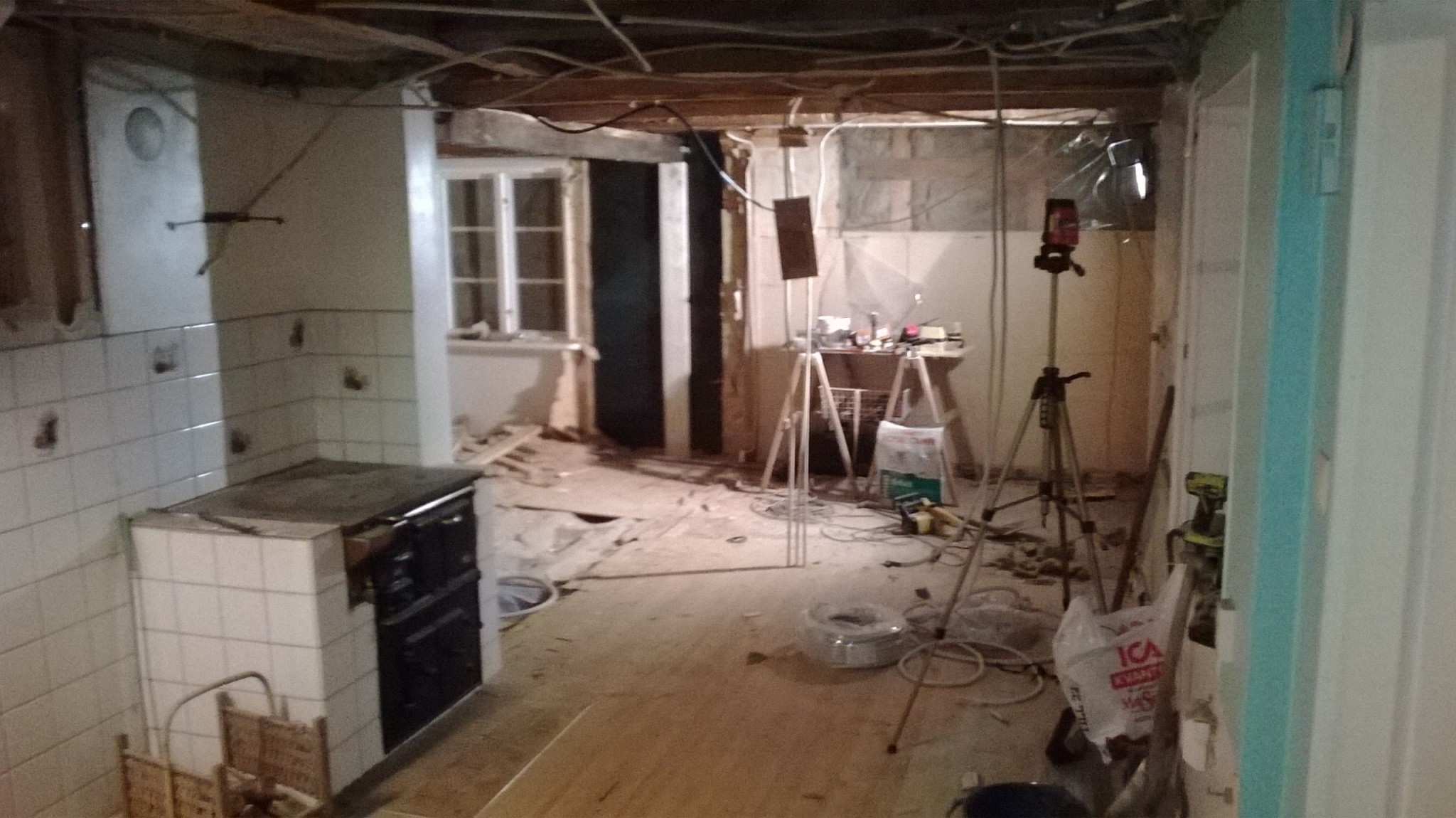

När innerväggar till tv-rum och badrum är utblåsta, innertaket nedrivet och bärlina upplagd så såg det ut såhär. Det blev ca två kubikmeter kutterspån full med musskit att köra iväg.

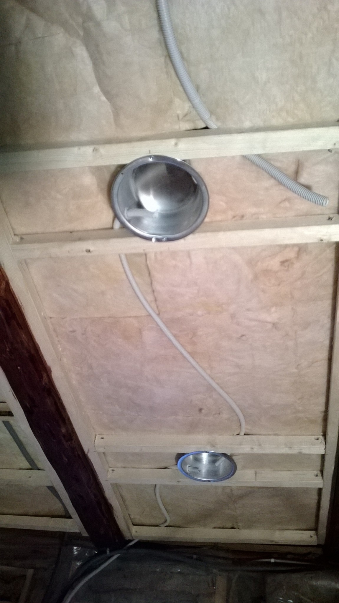

Vi ville ta fram de gamla bjälkarna och reglade därför upp mellan bjälkarna och fällde i pottor för totalt 30 spotlights.

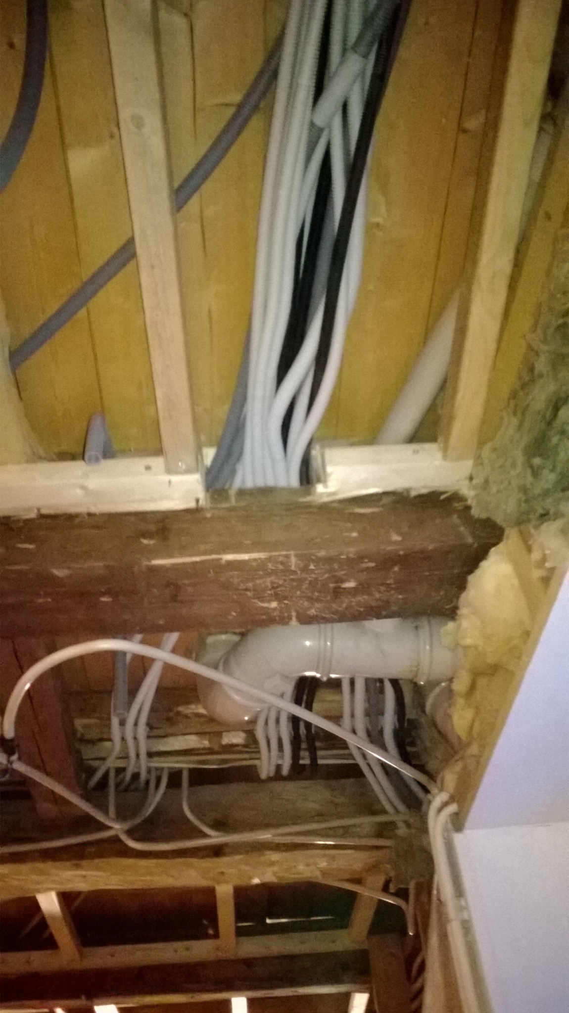

Varför inte passa på att flytta proppskåpet från ovanvåningen ner till lilla hallen intill köket när vi ändå håller på? De blev minst 200 m slang att dra.

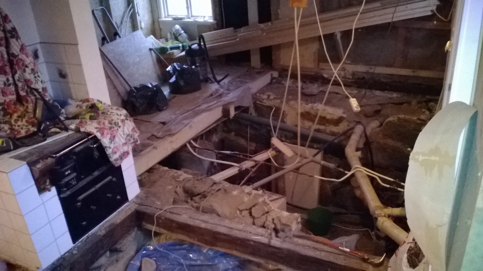

Även om inte taket blev färdigt så var det dags att ge sig på nästa steg -att riva ut bjälklaget då detta var dåligt isolerat, lutade och hade helt fel c/c-avstånd för att lägga golvspånskivor på.

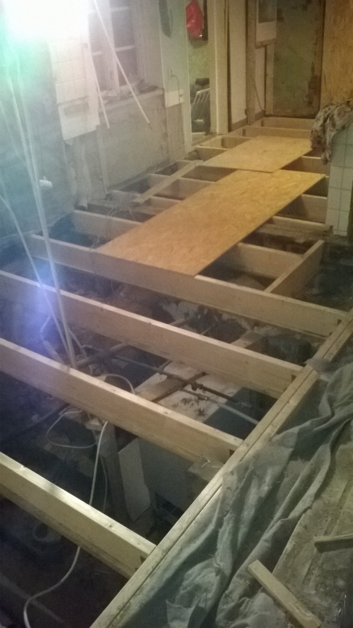

Och dags att att regla upp igen.

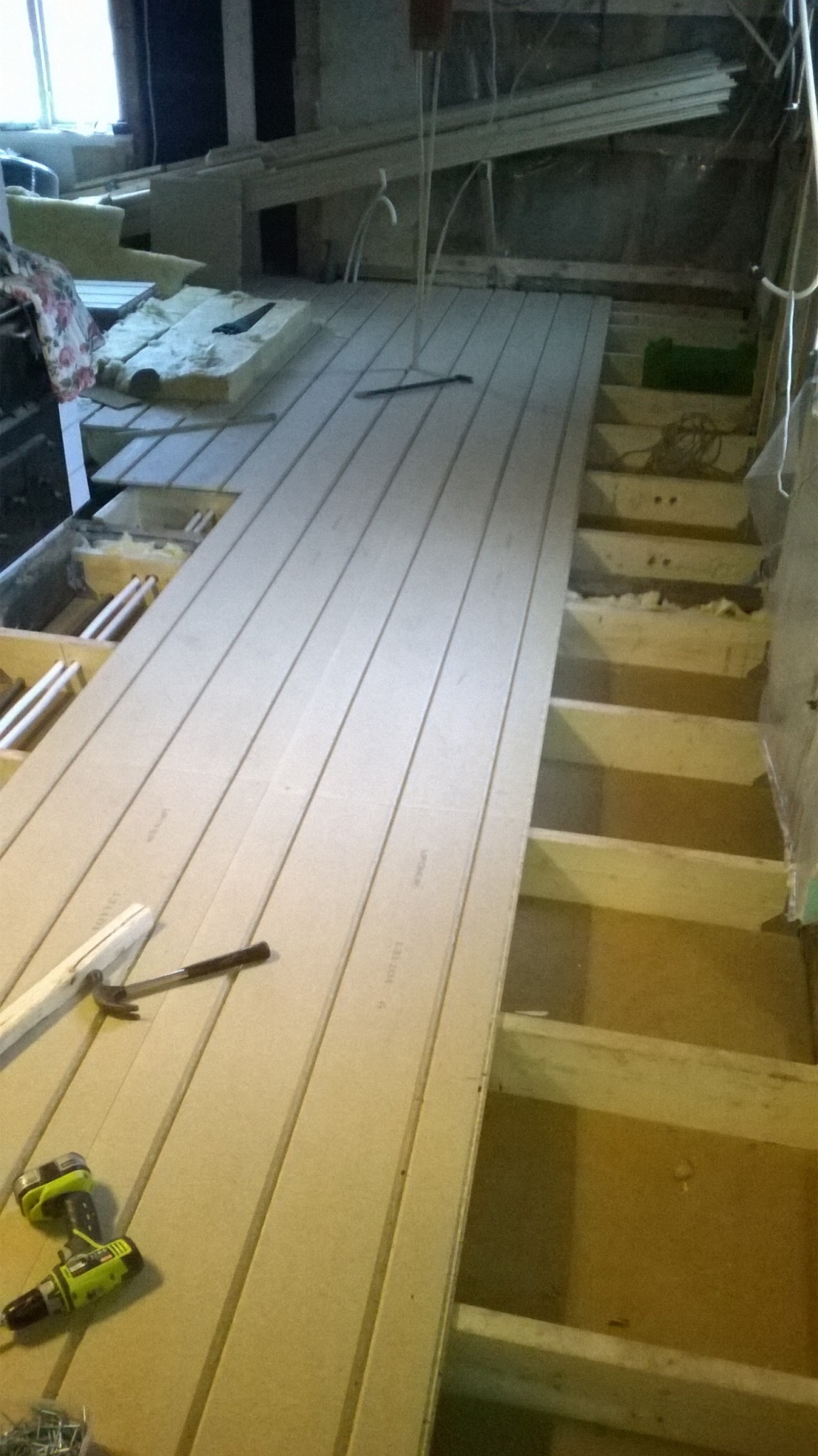

Trossbottenskivor på plats och golvspånskiva förberedd för vattenburen golvvärme håller på att läggas.
