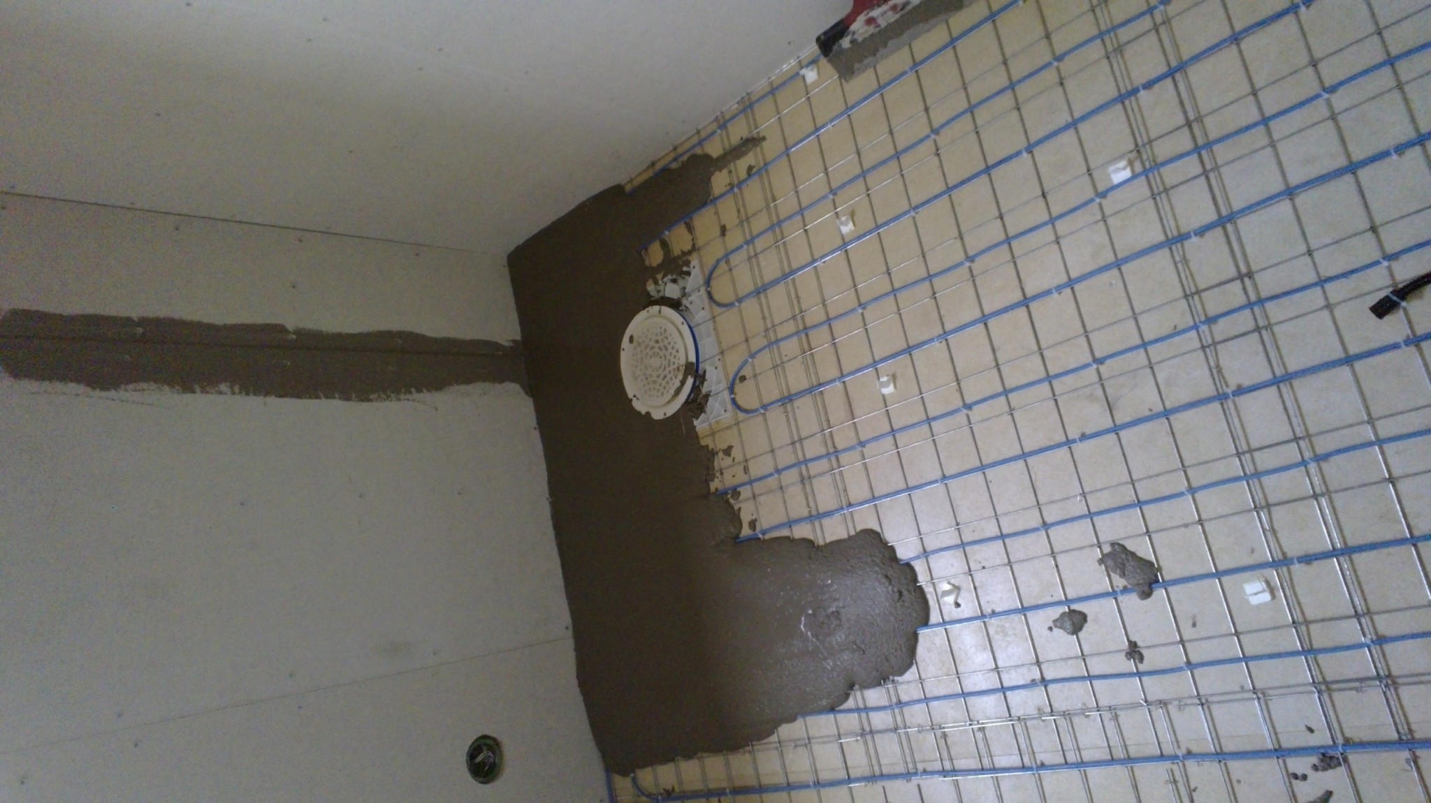

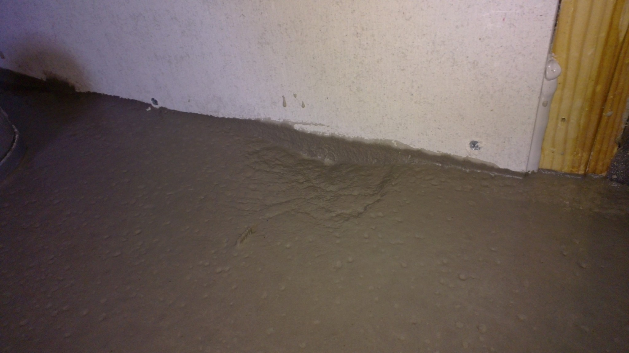

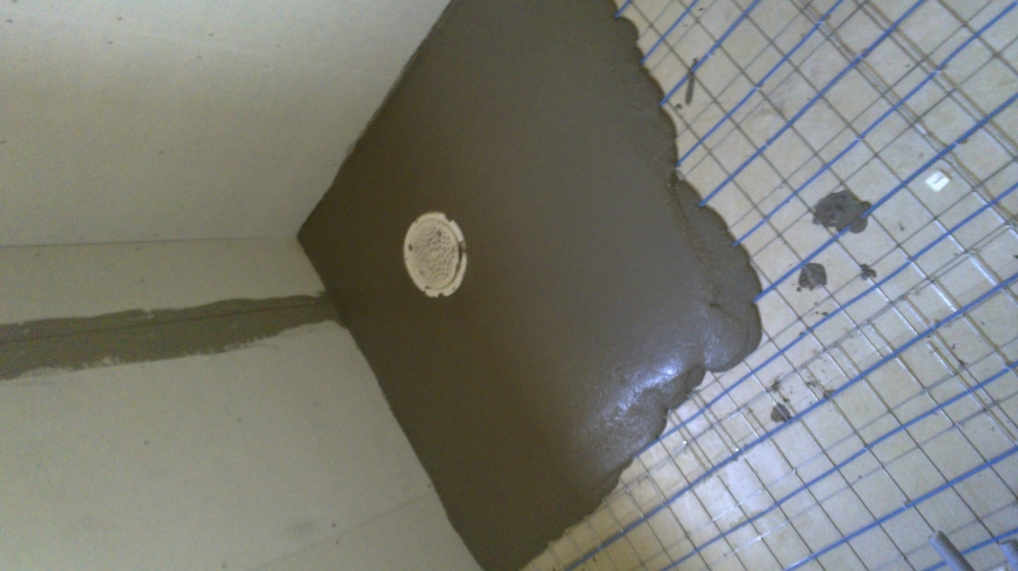

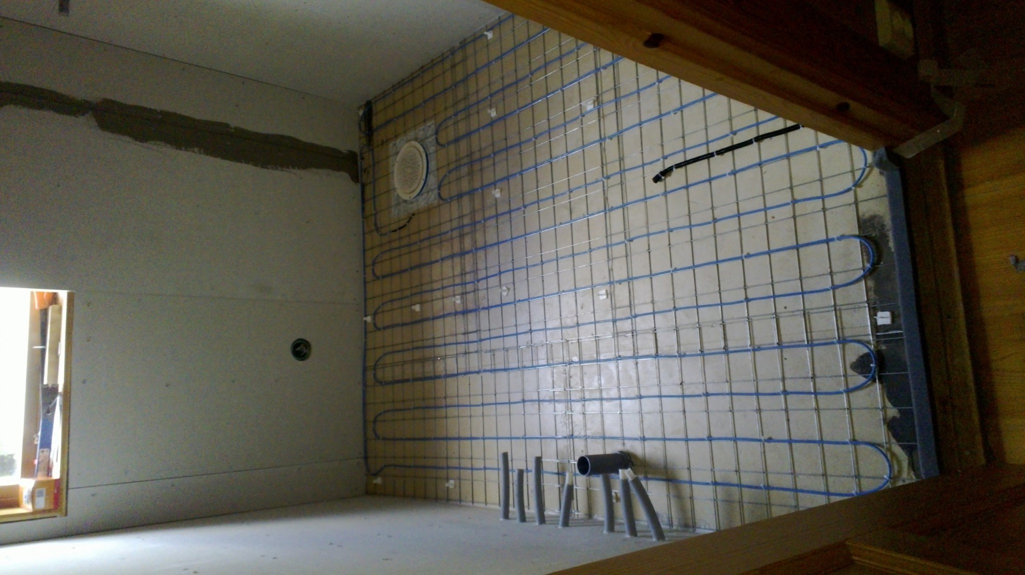

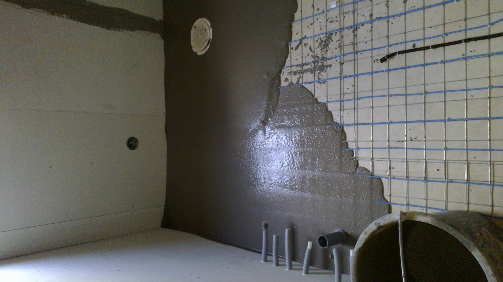

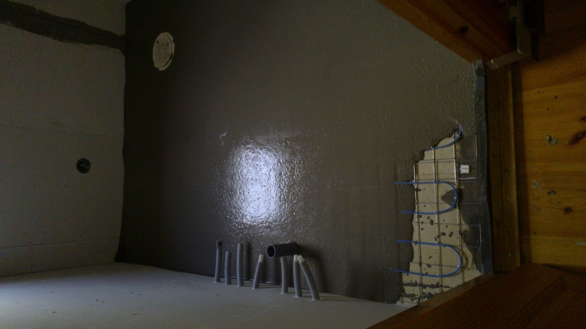

Det dyker upp frågor titt som tätt ang. hur man flytspacklar så tog lite kort när jag spacklade ett ca 3,5m2 stort badrum med en golvbrunn
första bilden är strax innan jag börjar, har satt ut nivåpinnar för att ha koll på höjderna

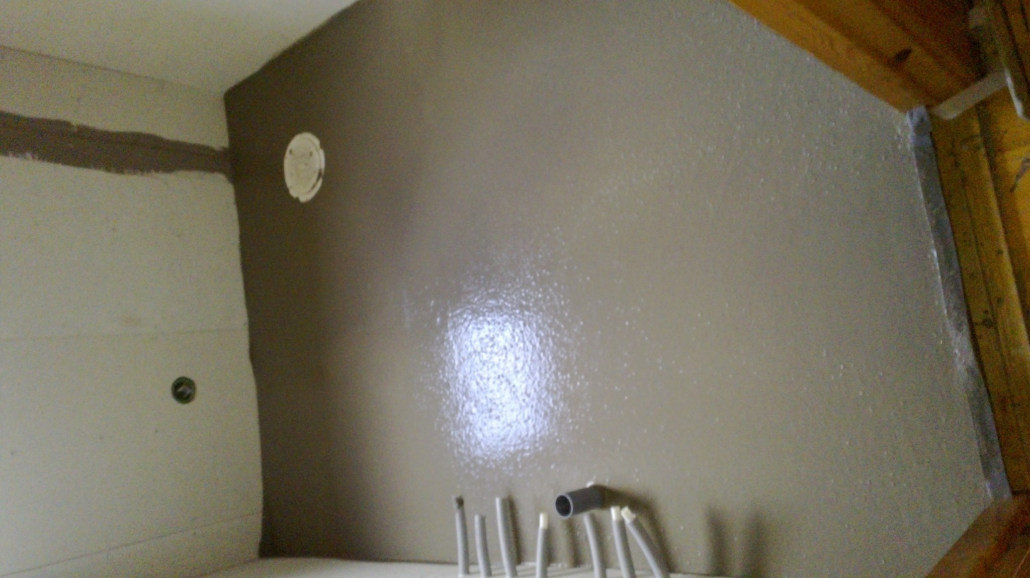

Sista hinken utslagen, totalt 175kg.
Total tid från att jag började blanda första hinken till att alla verktyg var rengjorda ca 50min men då var spacklet framburet vatten upptappat i en stor hink, så total tid kanske 2 - 3timmar

Nino, jag har några frågor:
Använder du samma flytspackel till hela golvet. Dvs samma till lokala fallet och övriga badrummet antar jag?
Hur lyckas du med att bygga upp det lokala fallet först utan att det flyter ut till övriga rummet? Låter du det stelna lite? Blandar du ganska tjockt?
Lägger du golvvärmen under eller över armeringen? Hur fäster du den i armeringen?

ja samma spackel till allt, Ardex K75
blandar spacklet med 3l vatten (normal mängd är 3,75-4l) och det är OK enl. Ardex anvisningar
golvvärmen ligger över armeringen, kabeln fäst med buntband i armeringen, utförs av behörig elektriker
