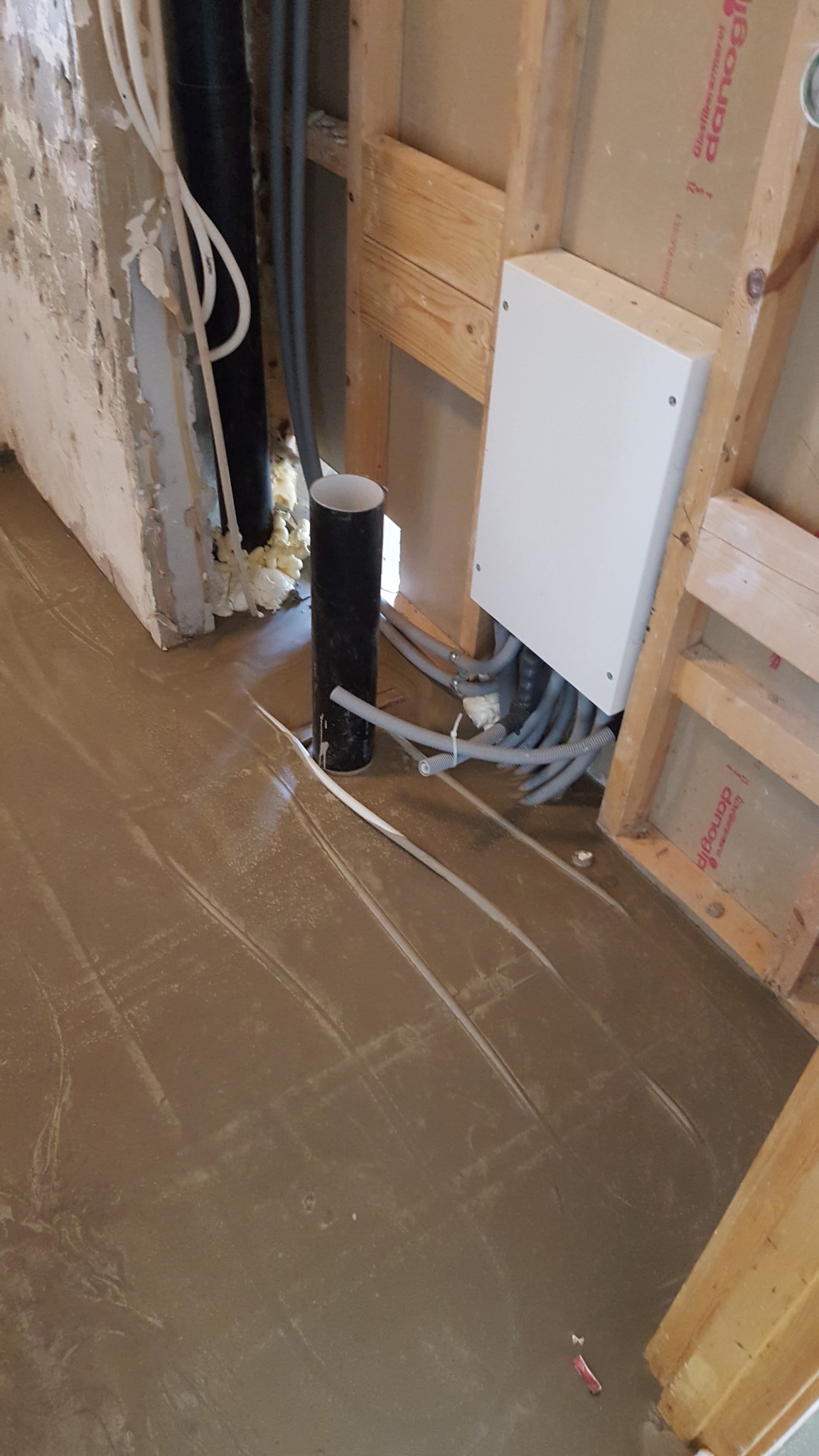

Har idag flytspacklat in vattenburen golvvärme ovanpå bottenplattan i min villa. Upptäckte senare att golvvärmeslangen flutit upp till ytan på några ställen. Som mest sticker slangen upp kanske 1-2 mm.
Hur löser man detta på ett bra sätt? Eller är det okej på det stora hela?
Beror på vad du ska göra ovanpå flytspacklet. Är det bara några enstaka punkter kanske det går att klara med att karva ur golvmaterialet på baksidan men det är inget som är rekommenderat att göra.
Ett problem i sammanhanget är att de flesta tillverkare specificerar en viss mängd flytspackel ovan slangen för att få jämn värmespridning. Hur mycket det ska vara beror på slangens tjocklek. För LK 8 mm är det typ 12 mm, för LK 16 tror jag att det är 30 mm.
Om din slang ligger så nära ytan så är risken att ditt golv får randig värme.
Det blev bra hos mig!Skaraborg_84 skrev:
Rören ska täckas av x antal millimeter flytspackel och anledningen är jämnare värmefördelning i golvet.
Kör på men var försiktig!
