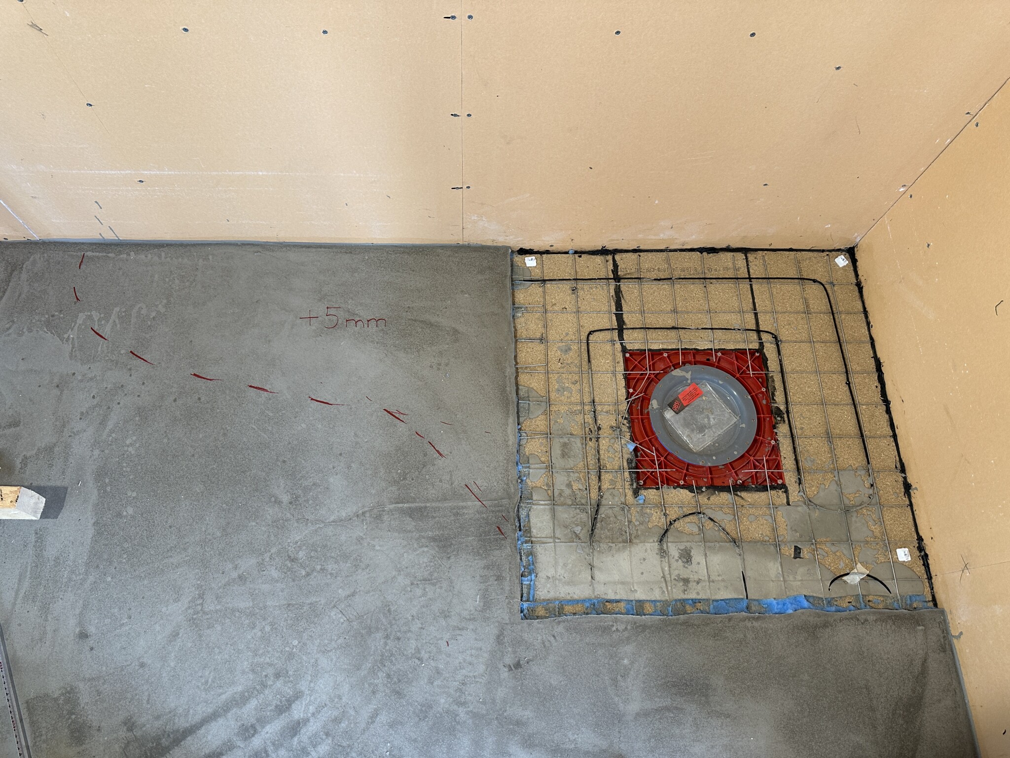

Jag har flytspacklat mitt badrum, och gjort den första spacklingen med avgränsning till duschen. Nu när jag ska spackla fall till duschen ser jag att jag är lite för låg vid ena sidan av duschen, så att fallet mot golvbrunn blir minimalt. (det streckade området är ca 3-5mm för lågt. se bild)
Finns det någon möjlighet att bara spackla på här, och försöka få det att gå ner till 0, eller bör jag snarare lägga ett tunt skikt på hela golvet? Är det ok att gjuta på så lite som 2-3 mm? Jag är lagkom på resten av golvet, så vill inte bygga på för mycket.

Om det är för lågt får du ju bättre fall, eller menar du att det blir "grop" jämfört med golvbrunnen?
Det finns flytspackel som går att flyta på 1mm, men golvavjämning kan vara ett bättre alternativ, som du även kan använda runt brunnen. T.ex. https://www.bauhaus.se/fallbyggnadsbruk-lip-245-reparation-15kg
Sen ska du se upp med vad tätskiktsleverantören säger eftersom de kan ha krav på vilka produkter som får användas för underlaget!

Ja precis, det är en "grop", fast inte så extremt som en grop, men fallet till den sidan blir bara en 2 mm ner till golvbrunn, och det är ju för lite.
Hur är det med att flyta på vanligt flytspackel i ett skikt som på tunnaste stället är 2mm? Det ska ju vara minst 5mm tjockt enligt paketet, men jag har ju redan ca 15-20mm armerat skikt under mitt extra 2mm-skikt, så kanske är ok?
