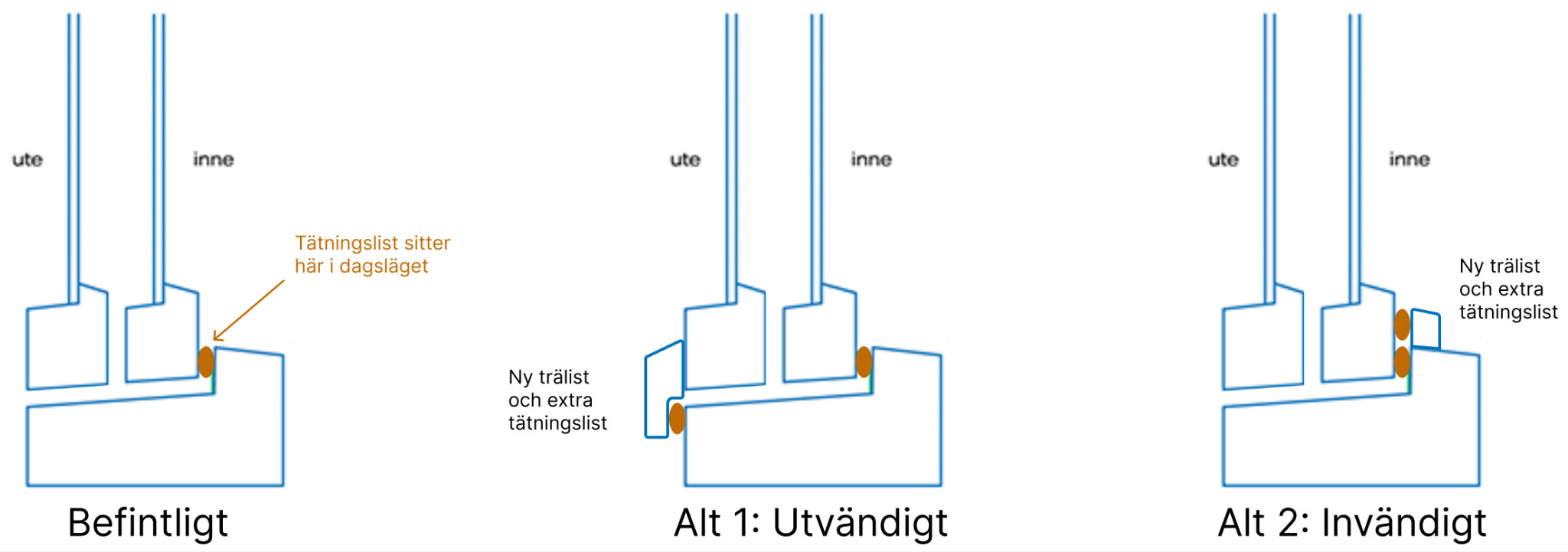

Vårt hus har gamla fönster där man t.o.m. kan se ljus sippra in på vissa ställen, och så klart släpps en hel del luft igenom också.
Vi ska byta tätningslisterna. Men springorna mellan båge och karm varierar en hel del, vilket gör att det ändå kan bli lite otätt.
Nu undrar jag om någon här har satt in 2 lager tätningslister? Kanske att man lägger till en list av trä på båge eller karm samt tätningslist på det.
På bilderna ser ni mitt första utkast.

Alternativ 1 utgår eftersom utrymmet mellan ytterrutan (yttre fönsterbåge) & innerutan (innre fönsterbåge) på den fönstertypen "ska" ventileras med uteluft.
Tätas det mellan de två fönsterbågarna så kommer det att bildas en massa kondens mellan rutorna.

Det enda som får vara tätt är som sägs ovan mellan innerbåge och karm.
Men jag hade inte valt en sådan speciallösning som ni skissar på. Hellre fylla på med tätning där det är uppenbara glipor nere i läget för befintlig tätning genom att byta ut/komplettera den. Vad har ni för slags fönsterhakar? Kan det vara aktuellt att justera dem så att fönstren stängs tightare mot karmen?
Ett annat alternativ (som även kan kombineras med det nämnda) är att använda klassiska fönsterremsor under den kalla årstiden (då kalldraget spelar någon roll och man ändå inte har fönstren öppna). De är faktiskt effektiva på att stoppa luftflöden även om de inte är helt stopptäta (men det kommer ändå inte ett öppningsbart fönster vara) och behändiga att använda om det är skevheter o.dyl. som gör andra lösningar svårapplicerade.
Alt 1 ska inte användas för att det stänger in fukt. Det som däremot kan förbättra värmehållningen är att se över vad ni har för tätning mellan de två fönsterbågarna.
Det ska vara något som begränsar luftflöde, men inte hindrar att luftfuktigheten justeras efter växlingarna i uteluften. Gärna lin eller ull som kan läggas hela vägen runt men ändå vara genomsläppligt för fukt. Annars om det är tät typ av list med ventliationsöppningar i nederkanten (pga. varma luften som stiger inte ska försvinna ut)
Det viktiga är att denna tätning ska vara sämre än tätningen mellan karmen och innerbågen för att det inte ska bli kondens mellan rutorna. Om du har kass tätning här så lönar sig förbättring av den mer än bättring från bra till superbra vid 2. Däremot kommer status på tätningen vid 2 alltid styra hur mycket bättre du kan täta här.
