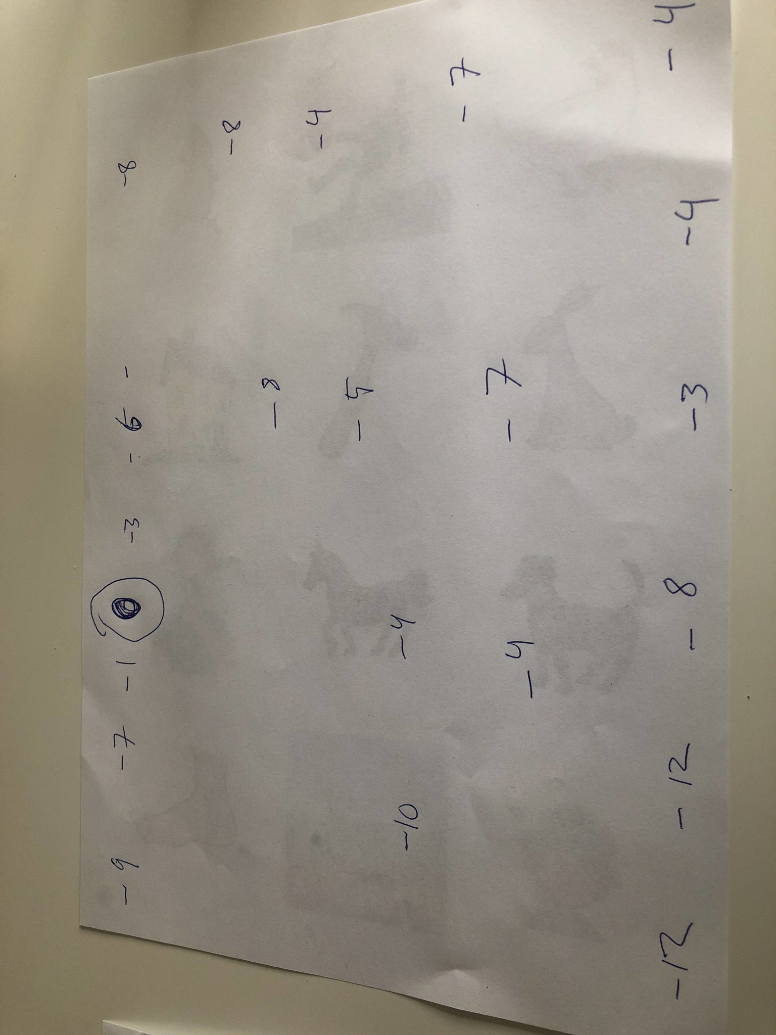

Hej igen
Jag har nu kontrollmätt nivåerna på golvet med rotationslaser och det varierar 12mm mellan högsta och lägsta punkt(se bild)
Är det normala värden på en relativt nybyggd tillbyggnad (grunden gjöts för drygt 2 år sen, stommen var på plats för knappt två år sen)
En sista fråga (förhoppningsvis)
Med tanke på att höjdskillnaderna är så blir det svårt att dela upp flytspackligen i flera lager.
Om jag skulle dela upp spacklingen av rummet i 3 delar, skulle det fungera?

Va det inte träbjälklag du skulle spackla på?
