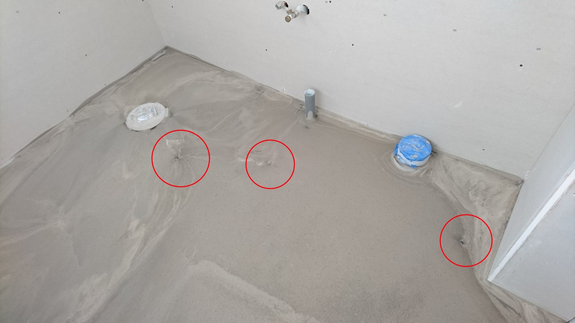

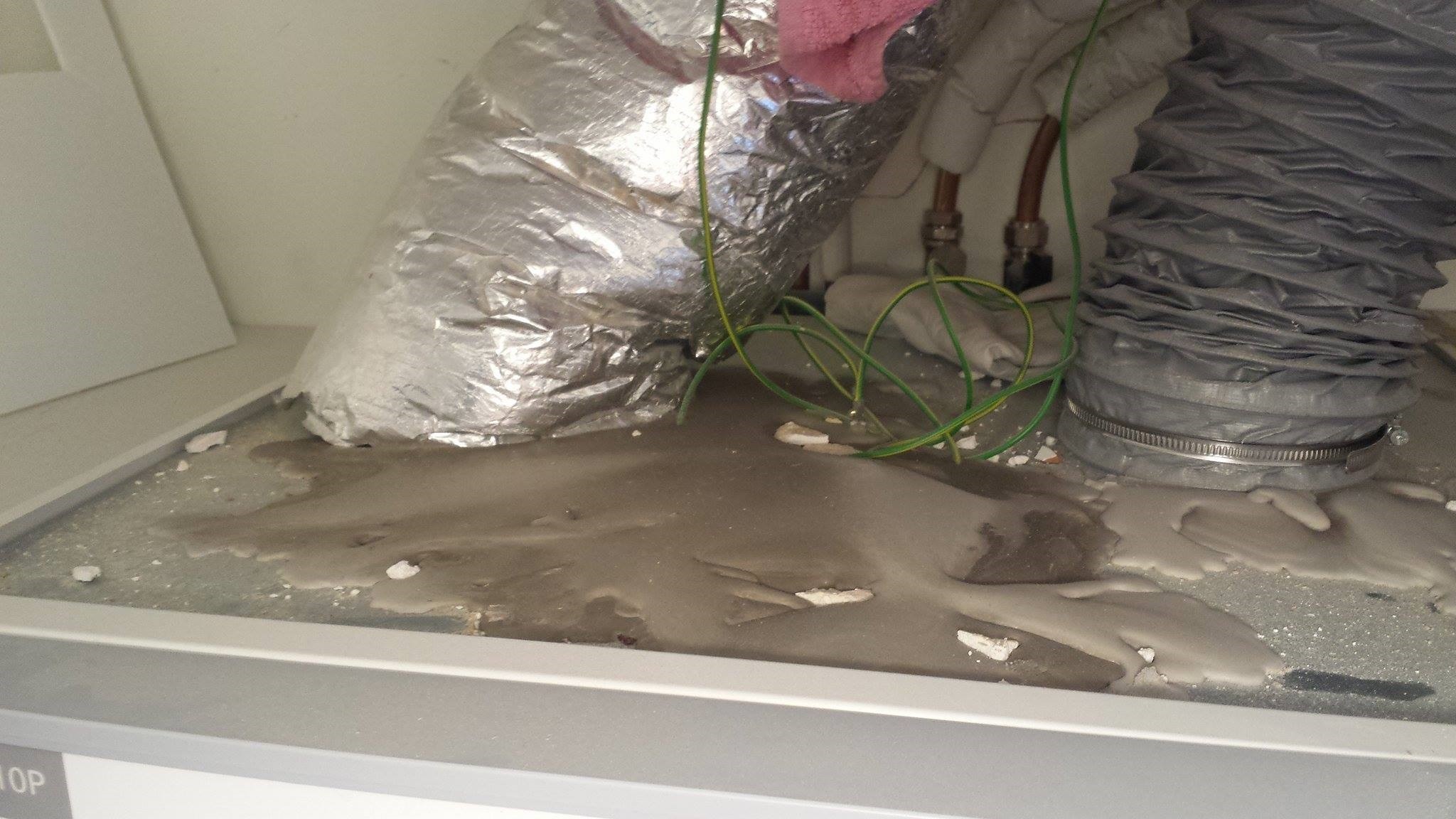

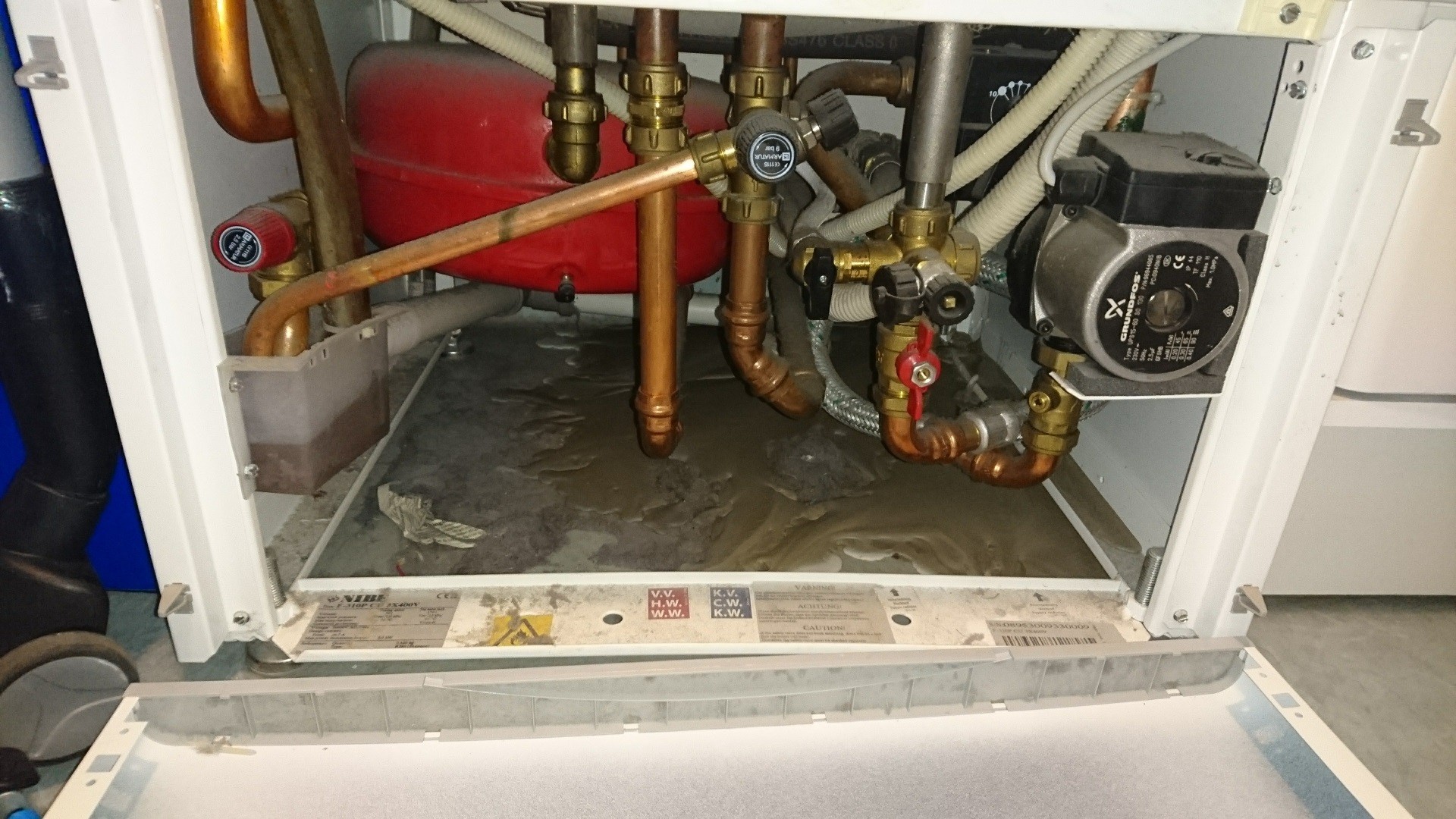

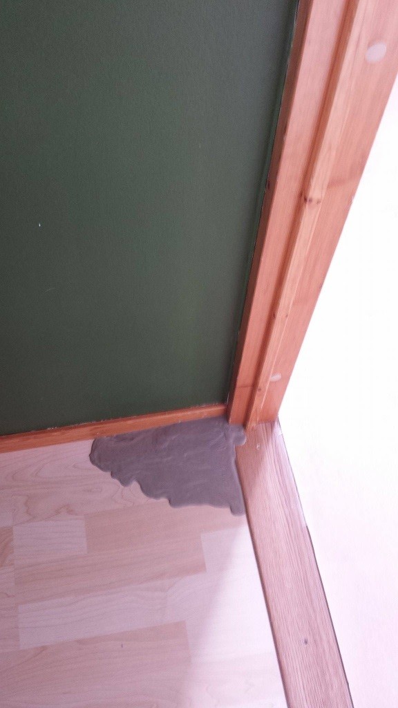

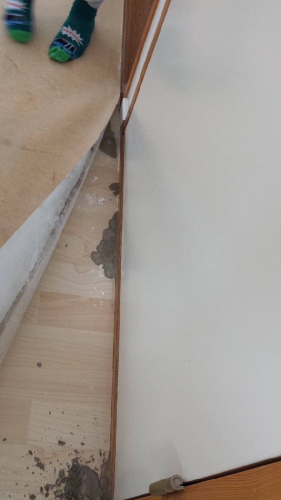

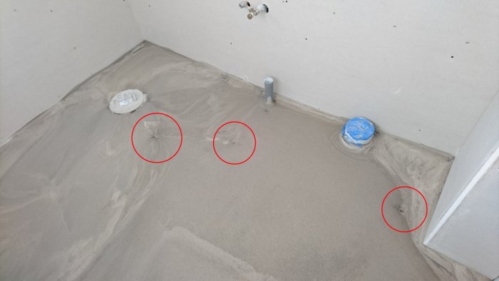

Vi håller på att renovera vårt badrum och har anlitat ett företag för det. Det är trävilla och på övervåningen. Igår flytspacklade de och när min fru kom hem såg hon att det har läck till sonens sovrum som ligger intill, lite ut i hallen, samt runnit under till tvättstugan och lagt sig på taket på pannan samt i utrymmet under pannan. I badrummet ser man fyra ställen i golvet där flytspacklet runnit igenom.
Jag snackade med arbetsledaren och han sa att de skulle "fixa" det idag eftersom det redan hade stelnat.
Vad jag undrar är: även om de tar bort det allt som stelnat, finns det risker för fuktskador? Det kanske har lagt sig emellan gipsskivor eller liknande? Måste de ta bort allt spackel och lägga nytt? Jag är orolig att det får konsekvenser i framtiden. Vad ska jag göra?

Fuktskador vet jag inte, men nog blir det ytskador på de ställen där de ska hugga bort spacklet. Undrar hur de tänkt sig med pannan?
S
Ojoj, såg inte kul ut. Lycka till att få bort det spacklet utan att skada underliggande ytskikt. Fuktskador tror jag inte är nån större fara med.
Dessutom ligger inte wc-avlopp för nära väggen? (lite svårt att se)
Hur är det tänkt med fall till golvbrunn? De ska spackla en omgång till?
Inte kul. Man brukar ju täta/spackla innan man flyter! Verkar dom seriösa och kunniga i övrigt?
Inte kul med läckage. Men fuktskador behöver du nog inte oroa dig för då spacklet torkar ut helt då det brinner.
Däremot såg wc avloppet ut att sitta väldigt nära väggen.

Regel nr1 när man flyter är att täta alla springor!
Så det kan man lugnt konstatera att dom missat.
Med lite tur kan man få bort det om man försiktigt knackar med hammare s.a.s uppanpå spacklet, då kan det lossna hyfsat lätt, men ytterst tidsödande. Och skador på bef ytskikt lär det nog kunna bli iaf.
Det var lite mycket och på många ställen......klantigt!
Men fuktskador blir det inte.
Och ja, wc stosen ser lite väggnära ut, om det inte ska bli vägghängd wc.

Våtrumsbehörighet är inte lika med kvalificerade hantverkare....Tyvär!
Mät avstånd mellan vägg och wc-avlopp. För att tätskiktet skall gå att montera enligt anvisningar måste måttet vara minst 60mm. Detta är BKR, GVK och alla leverantörer av tätskikt
Det blir mycket merarbete för hantverkarna. Allt måste ju återställas. Kanske läge att dela kostnaderna och byta golv i flera rum?
Tur att du dokumenterat skadorna ordentligt. Se till att få en garanti på några år från hantverkarna på skador som uppkommit av spacklet men som inte märks förrän om ett år eller två (särskilt elpannan).

Golvet lär behöva slipas eller bytas, ovan pannan är det "skumgummiisolering" den är bara att byta sedan är frågan hur det har runnit under pannan via vad?
Anna_H
Ajaj, Trist!
Förlängd garanti för fel på övriga saker (värmepanna etc) p.g.a. läckaget är nog bra att kräva då det räcker med en liten klutt på fel ställe i ett ställdon eller liknande för att det ska sluta fungera.
Hur gick det för övrigt med innertaket i källaren (det rum där värmepannan står)? Det måste ju ligga rätt mycket spackel på taket också..
