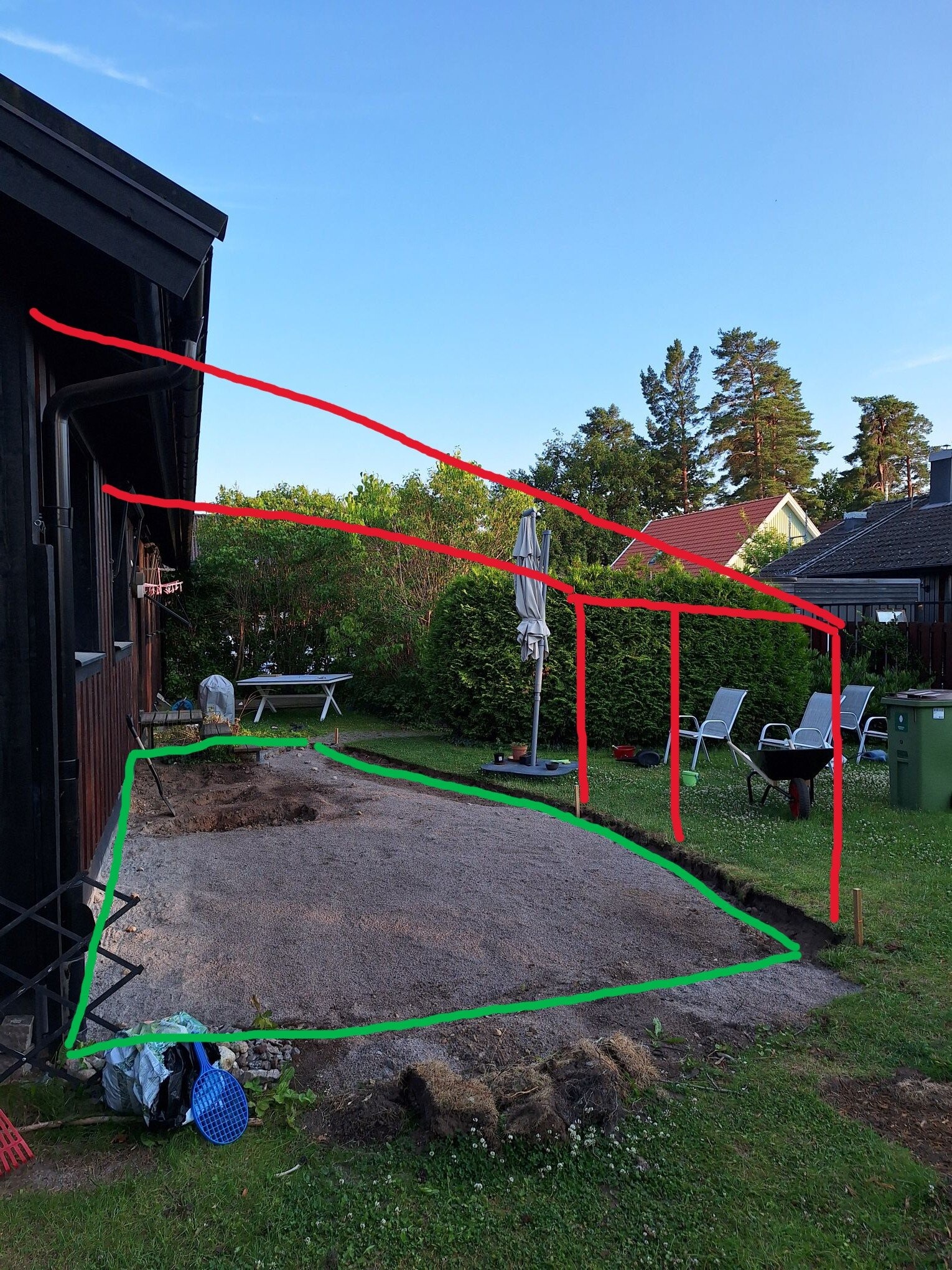

Jag ska bygga en låg altan med tak över en del av altanen enligt bilden. Bjälklaget ska ligga på betongplattor på marken och jag ska gräva ner tre plintar till stolparna. Jag hade från början tänkt låta stolparna komma upp igenom altangolvet och fästa bärlinorna både i husgrunden och stolparna. Det känns dock lite riskabelt att borra i grunden och jag vill inte att huset ska skadas om altanen rör på sig pga sättningar eller tjälskjutning. Därför gillar jag idén att bygga ett flytande trädäck och gräva ner plintarna till stolparna utanför trädäcket som på bilden. Byggandet borde också bli mycket mer rakt på om man bygger golv och tak för sig. Är detta en god idé och har något gjort så här och kan visa hur det blev?
