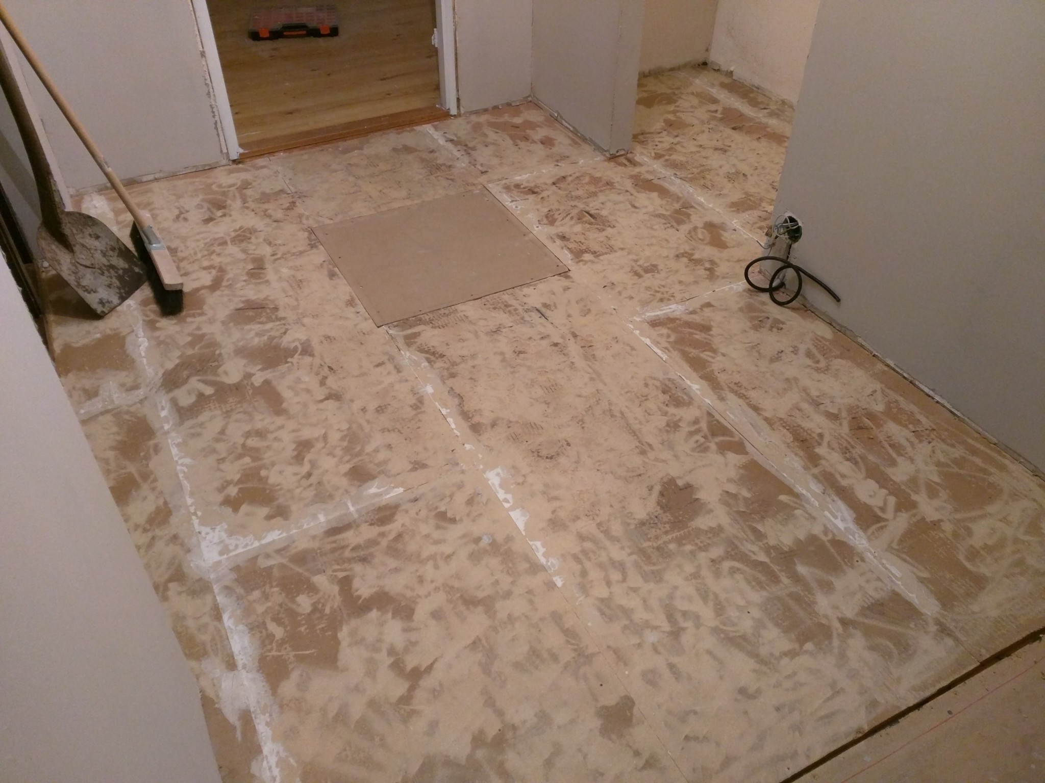

Jag har en liten undran. Jag ska flytspackla på för att lägga sedemera lägga klinker på en golvspånskiva. Tidigare låg det klinker som ägaren har limmat dit på något vis (satt som fan).
Hur noga är det att exakt alla limrester är borta? Har gått över den flera gånger och nu senast körde jag med en slip över skivorna. Det är i princip limfritt men det finns några ställen där det ligger lite limrester. Jag kommer använda fiberarmerad spackel kombinerat med armeringsnät. IMG_20150506_213735.jpg
Det borde fungera med en primer först.
Hade inte gjort mej besväret att ta bort limmet om ja skulle flytspackla.
