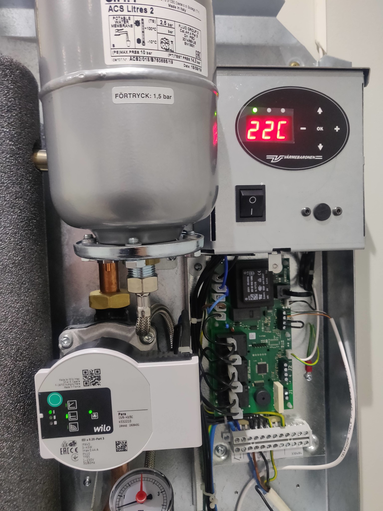

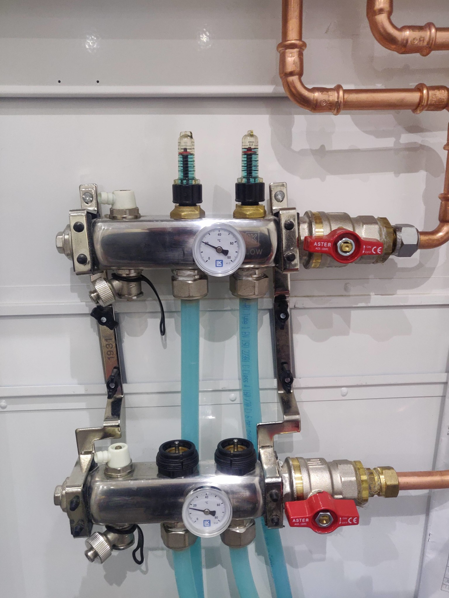

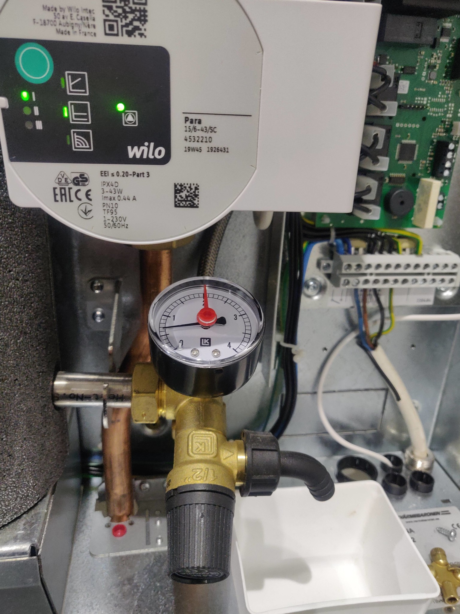

Jag har en garageplatta på 35 kvm. 2 golvvärme slingor och elpanna mini mp4 fr värmebaronen.
Jag har nyligen fått igång installationen och den regleras mot utegivare. Jag förstår att då värmen slår av och på så flukturerar trycket men ska det verkligen pendla från ca 0,3 bar till dryga 1 bar? Hur vet jag då om jag har okej tryck? Någon som har tips om allt är okej eller om nått behöver göras. Se bilder på installation . Ca -9 grader när bilden togs.
  • Väggmonterad elpanna med kopplingsutrustning och regleringsenheter i ett garage.
  • Tryckmätare på en värmesysteminstallation visar drygt 1 bar i ett garage med golvvärme.
  • Golvvärmesystem med expansionskärl, tryckmätare, Wilo-cirkulationspump och Värmebaronens temperaturkontroll.
  • Installation av golvvärme med mätare som visar tryckvariation i systemet vid ca -9 grader utomhus.
Då expansionskärlet har ett förtryck på 1,5 bar har du ingen expansionsvolym i systemet om du kör med lägre tryck i värmesystemet än så. Så antingen sänker du lufttrycket i expansionskärlet (bilventilen högst upp) till 0,8-1 bar eller så höjer du trycket i värmesystemet till 1,5 bar.
Tack för snabbt svar. Får bli att sänka i expansionskärlet. Provade trycka i mer glykol i systemet via en tryckspruta men kom inte upp mer än 1 bar.( Systemet fylldes i somras när det var varmt och slogs på nu i vinter så trycket var nära 0)
