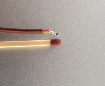

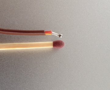

Den var inte så dum. När jag jobbade med de små dj-larna i början på nittiotalet så var det bara att läsa Doebblin och datablad... Men som sagt, det är med all säkerhet temperaturreferensen som spökar. Själva mätlödstället reagerar oerhört snabbt. Massan som skall värmas upp där är mycket liten. (Jag brukade stoppa ett packningschip på det om jag inte ville att det skulle påverkas av t ex luftströmmar från en öppen dörr, de är ruskigt snabba).Patrick E skrev:
