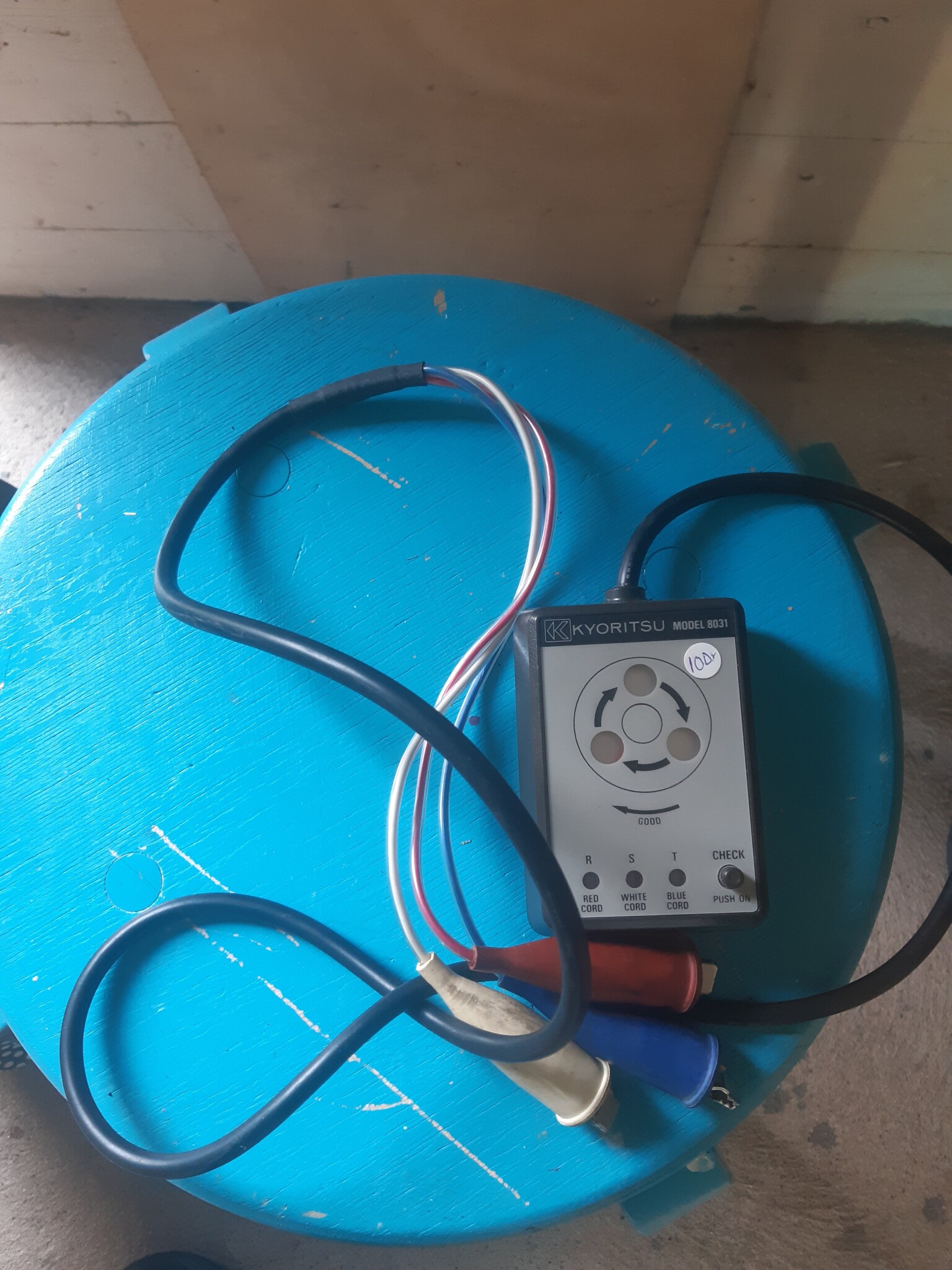

Jag skaffade en T150 så småningom. En som sagt kabeln ju stel som okokt spaghetti. Det är I alla fall praktiskt att ha kontinuitetsprovare med signal som också kan visa spänning, men det finns ju billigare provare för detta. Det var väl också för att den har rotationsriktningsvisare som jag behövde. Annars finns ju T90.
Jag hittade ju den här på en loppis sedan.
