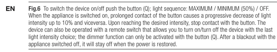

P Perrekk #1 Medlem · 31 inlägg 2 aug 2022 22:14 Perrekk Medlem 31 inlägg 2 aug 2022 22:14 #1 Hej, skulle ovan konstellation funka för att kunna dimra min golvlampa med Plejd? vad innebär det att effekten är lägre på Plejd dimmern - funkar det inte alls eller skulle det gå upp till en viss nivå? tack på förhand

E etompau #2 Medlem · Skåne · 14 868 inlägg 3 aug 2022 08:07 etompau Medlem Skåne 14 868 inlägg 3 aug 2022 08:07 #2 En dimmer ska ha större effekttålighet än utrustningen den ska dimma, så svaret är nej. Sedan är där andra oklarheter med detta, vi vet inte vilket drivdon som sitter i den här flos-skapelsen och om det ev. är dimbart.

pdov #3 Husägare · Blekinge · 365 inlägg 19 aug 2022 06:37 pdov Husägare Blekinge 365 inlägg 19 aug 2022 06:37 #3 Alltid en fördel att kolla i manualen. https://dam.flos.net/damflos/produc...03000/Mounting_Instruction_ARCO_LED_31308.pdf
