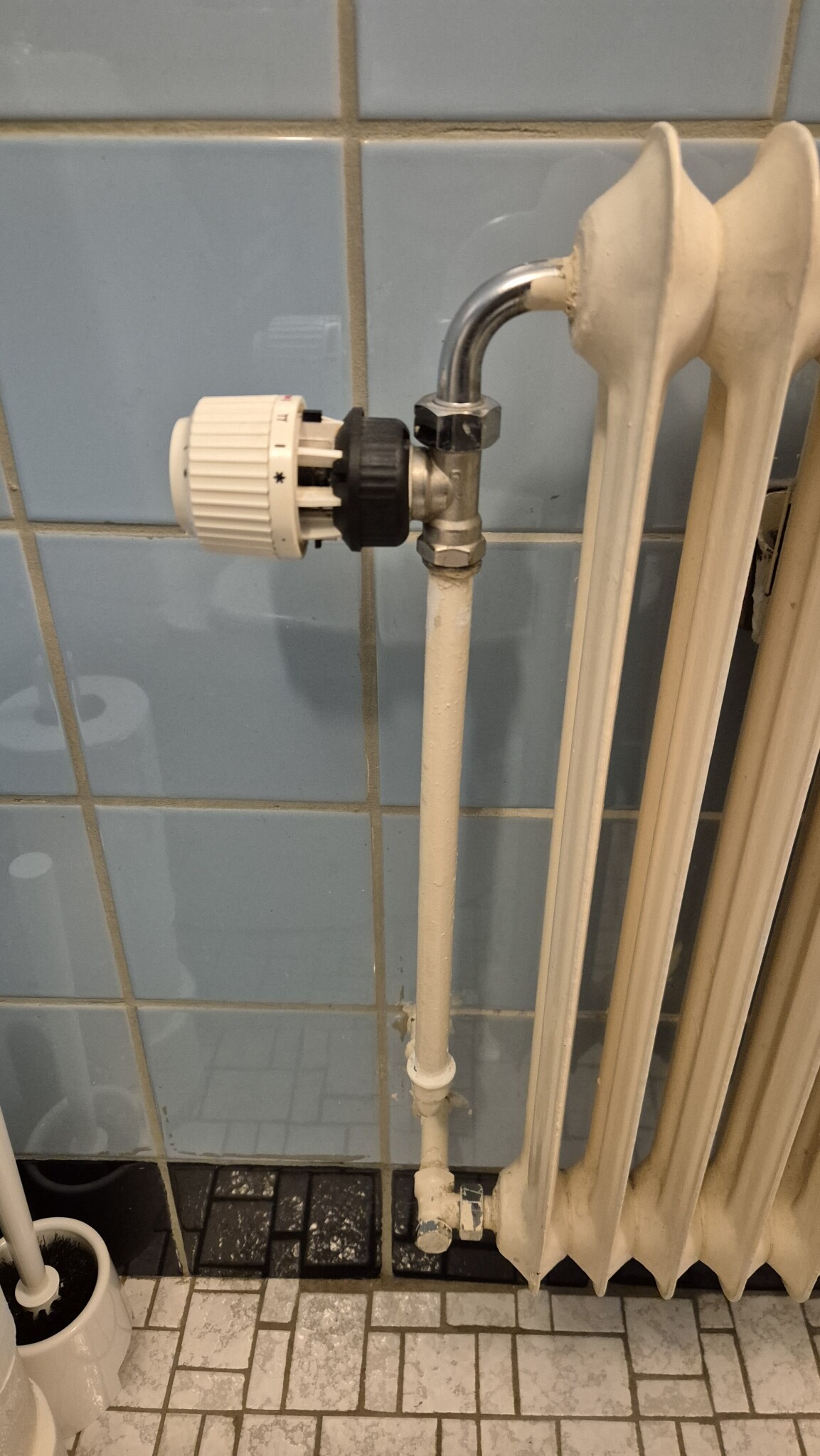

Jag har i mitt hus byggt 1965 två element där vattnet tar fel väg, dvs in nere och ut uppe, även tvärtemot flödesriktningen av termostaten. Vilket är lite märkligt, min tanke är att de måste kopplat fel någonstans när de byggt om då delar av huset har golvvärme.
Min tanke nu är att koppla om dessa två element, de har samma kopplingar båda två och jag skulle behöva lite hjälp med vad skulle bli den smidigaste lösningen.
Tacksam för hjälp!

Det kommer inte att bli snyggt med korskoppling.
Finns det fler radiatorer än dessa två?
Hur ligger dessa två radiatorer i förhållande till varandra?
Hur ligger dessa två radiatorer i förhållande till andra radiatorer?
Finns det en eller flera golvvärmeshuntar?
Hur ligger dessa två radiatorer i förhållande till golvvärmeshuntarna?

Håller med dig om att det är klurigt att få det snyggt.
Jag har tyvärr inget schema över hur elementrören är dragna men båda två är relativt nära varandra på nedervåningen..
Det finns 1 Golvvärmeshunt på Övervåningen
Kan inte säga hur denna ligger mot golvvärmeshunten då jag inte har något schema.
Det finns totalt 11st Radiatorer, 7st på Nedervåningen där detta är och 4st på övervåningen.
Jag ser inte riktigt var flödet blivit vänt någonstans och om det hände när de konverterade till Bergvärme (troligen inte då alla samma element användes), troligare när de byggde om till Golvvärme.
