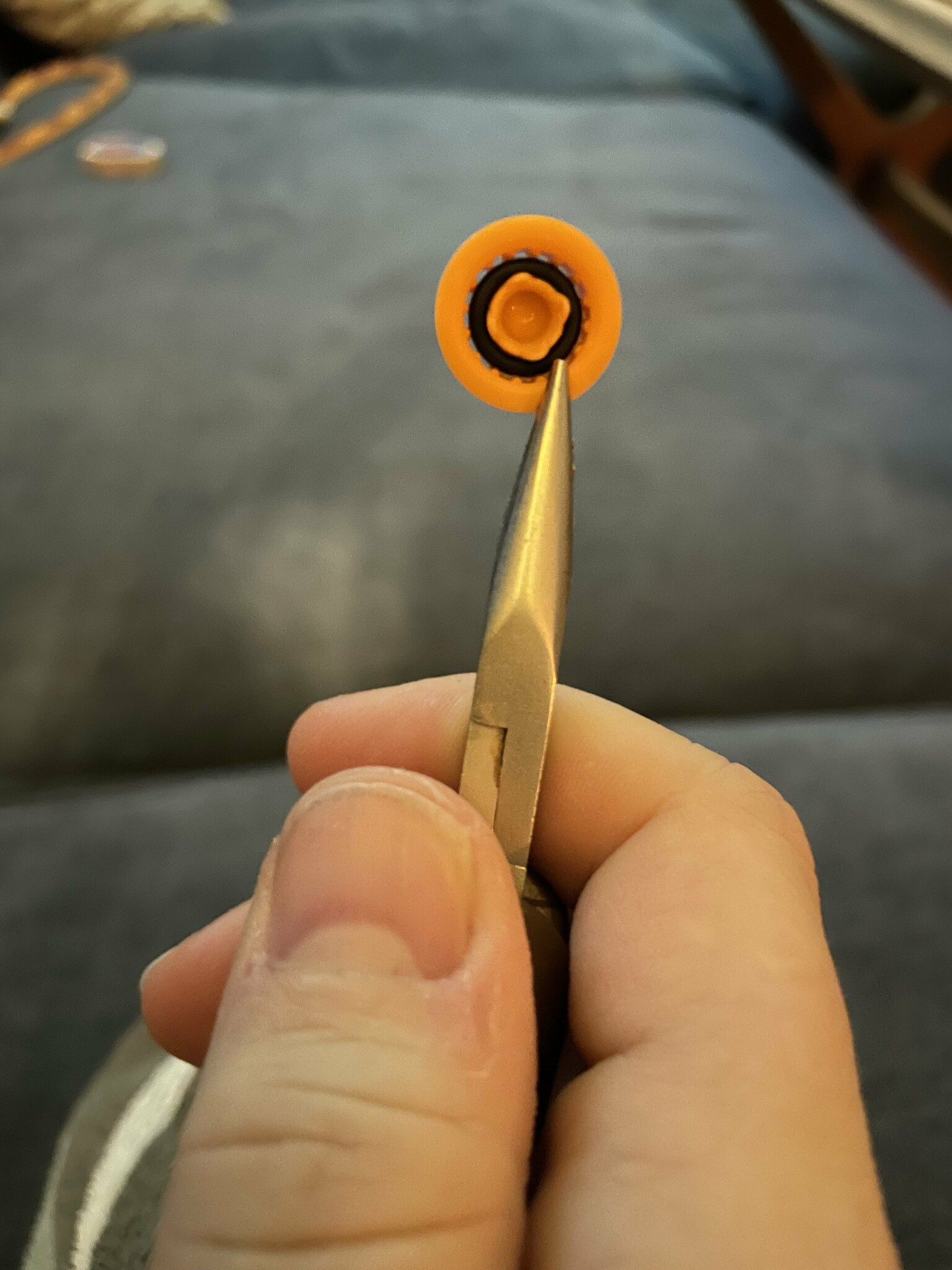

Gammal tråd men hett tips för någon med samma problem: lokalisera och ta bort en sån här:
  • Tång som håller ett litet orange och svart plastföremål, tips för byggproblem.
Perlator.

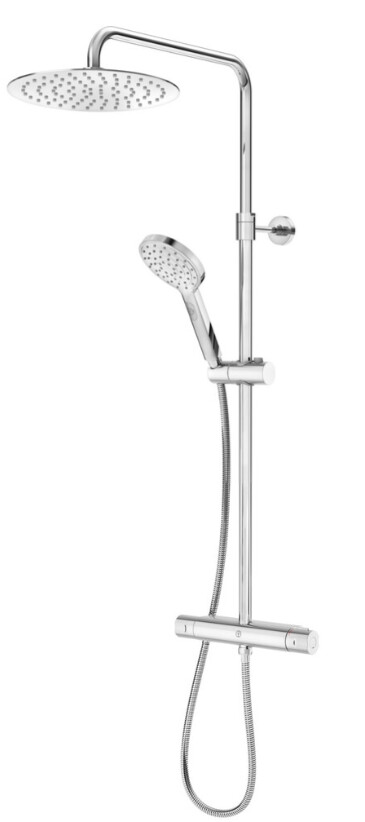

Någon som vet hur man tar bort flödesbegränsaren på en Gustavsberg Nordic Takdusch?
Gustavsberg Nordic takdusch i kromad design med både takmonterat och handhållet duschhuvud.
G
Jag kanske har helt fel, men jag antar att det kan upplevas som lägre flöde med många stora hål i munstycket än om det varit färre och mindre hål, eftersom trycket på vattenstrålarna blir lägre.
Det kan absolut vara så.
Trycket är ärligt talat inte jätte dåligt men kan jag få mer så varför inte.
