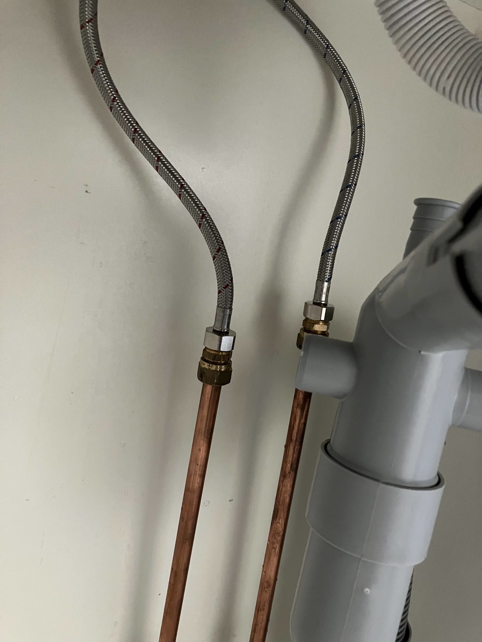

Det på bilden ser ju ut som vatette grejer och då ska en planadapter användas. Från vatette alltså. Finns ingen standard på sånt här.
I praktiken är det ju standard. Men tillverkarna säger att man måste ha just deras grejer. Ännu värre är det med pex.
joakim_j joakim_j skrev:
Hur menar du direkt på? Det är väl samma problem där, om det inte är halvkopplingar som sitter där nu?
Trodde bara att det var övergång 12/10 och att det skulle passa bättre.
Om du sätter en koppling med plan packning (som du har på flexslangen) och skruvar den mot en gängad rörände som är en del av en klämkoppling, som det ser ut som du har på bilden.
Då är änden av det röret en del av en konisk tätning. Detsitter en ring på kopparröret med konisk kant/yta. Den är avsedd att passa mot den koniska insidan av röret. Och ringen kommer att tryckas ihop och krama röret när man drar ihop kopplingen.
Om man nu istället kommer med en plan gummipackning så kommer den att täta mot rörkanten. precis som den gör om man skruvar den mot en vanlig rörkant. MEN den koniska kopplingen på röränden gör att kanten är vass, och kommer att skära sönder packningen. Det kan bli otätt direkt eller om ett år, eller aldrig.
Långt ifrån standard......en klämringskoppling som komplett sådan kan ha vilket utseende som helst. De är inte avsedda för att användas på annat sätt än tänkt och kompletta. En del har ju inte ens normala rörgängor. En vatette planadapter behöver inte alls passa någon annat fabrikat av koppling. Kan ju vara annat mått i hålet där den styr ihop med oringen elller vad som.
Hålet har samma diameter som röret kopplingen är avsedd för.

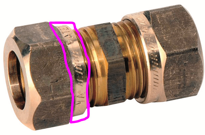

K Kjell_G skrev:
Tanken från början var att genomföra blandarbyte och installera vuk, men det känns lite meckigt att få tag på rätt grejer på stört. Så det blir bara blandarbyte och då kommer fkexslangen att passa direkt på gamla övergången från kopparröret (hoppas jag ;)
Tack för tips och råd.
Ska du bara göra ett blandarbyte på dina befintliga kopplingar är det antagligen superlätt!
Kolla först så att muttrarna har "10" instansat på kanten. Se min markering, dimensionen på muttern står stansat på ett ställe.
Är det så så passa slangen direkt på dina 12x10mm kopplingar.
Dessutom så är 10mm ändan färdig med en plan yta!
Jag har skrivit en liten lathund sen gammalt här:
https://www.byggahus.se/forum/threads/rad-om-blandarinkoppling.320333/#post-3019515
Metallkoppling med markerad del där "10" är instansat, indikerande dimensionen för ett blandarbyte.

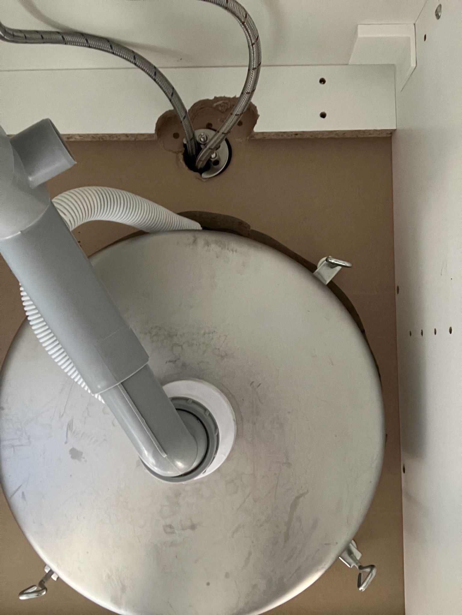

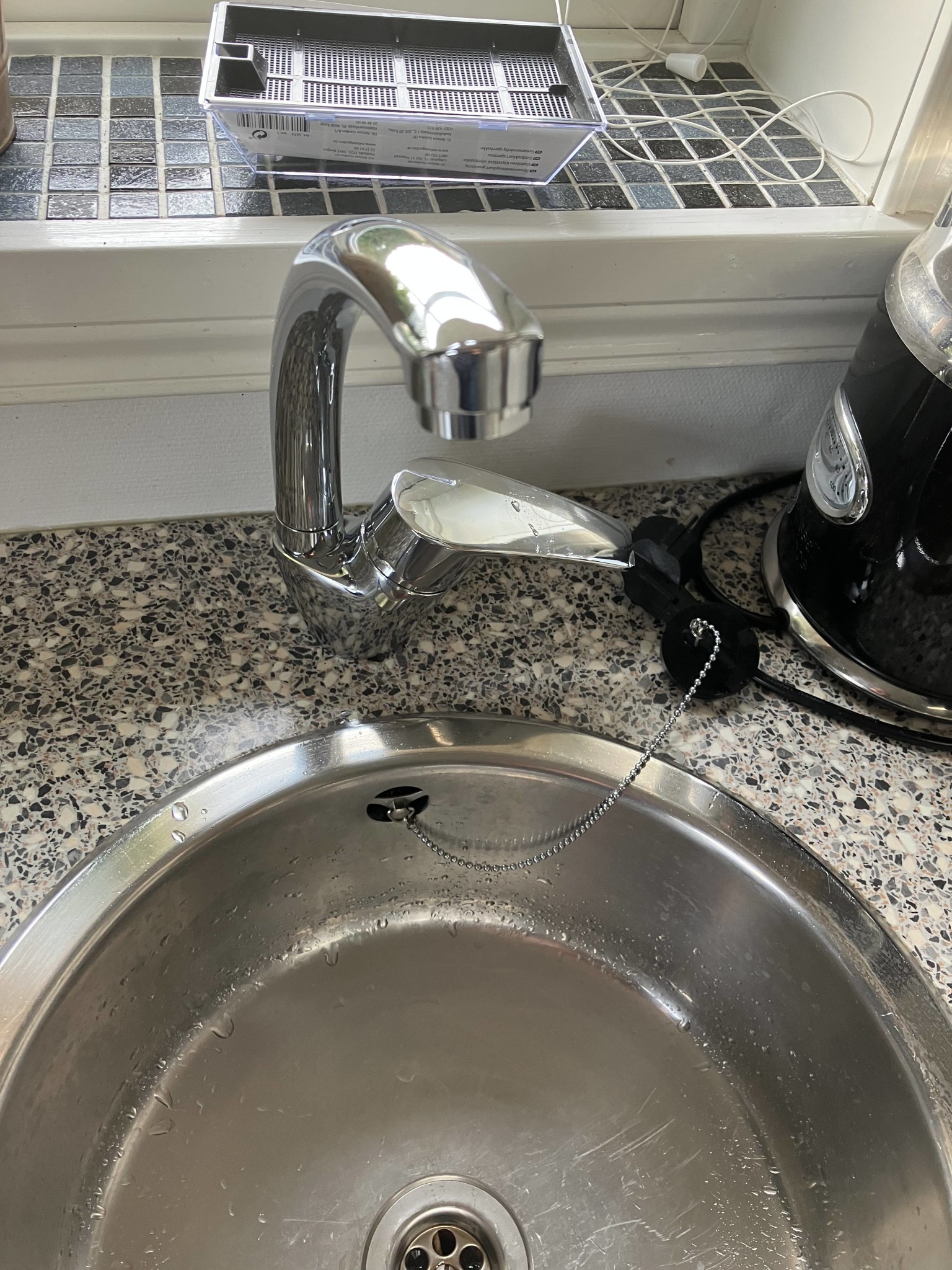

Nu är blandaren på plats (dock inte vuk).
Det gick som @Krilleman skrev utan några extra prylar. Hade garderat mig med kopplingar från Biltema mha av kunnig kille där och lyckades också få tag på planadapter hos Monterra!
Tack alla för råd och tips!
Skåpet var lite väl trångt för en osmidig gubbe dock
