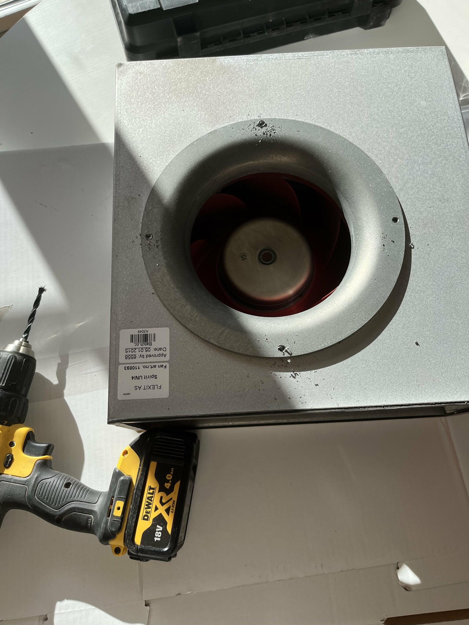

Flexit fläktmotor död - någon chans att man kan laga den själv?
Beställde en ny fläkt:Cobch skrev:
https://www.luftbutiken.se/reservdelar-aggregat/6639-flexit-uni-3-flaktmotor.html
Men sen fick jag även en ny på reklamation från Flexit, dock tog det veckor.
Fläkten bytte jag själv - det var ett par skruvar att lossa och sen kunde man lyfta upp den och dra ur en liten kontakt. Jag kanske skrev det i något tidigare inlägg men en enkel felsökning är att byta plats på fläktmotorerna och se om den börjar funka då.
EDIT - såg nu att det inte var mig du frågade. Bortse från mitt svar.
Priset på en fläkt är otroligt dyrt och tänkte testa att bytta kullager som någon föreslog… (-: Men vet ej om det är så enkelt.scareman skrev:
[länk]
Mina kullager hade skurit för tredje gången, det lät som satan så det var lätt att identifiera. Du behöver dessaCobch skrev:
608-2RSH SKF Kullager 8x22x7
Hade tänkt skriva en guide men blev inte gjort såklart men har en massa bilder kvar. Minns inte exakt men man fick tänka lite , rätt knepigt att få ut allt. Tog kanske 1h och kostade 1h så lätt värt besväret med tanke på vad en ny kostar
