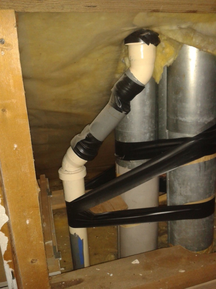

Jag rev bort en vägg i mellandagarna, och stötte på den här styggelsen:
Vem behöver avloppsrör när det finns eltejp?
Nu till min fråga: Finns det någon sorts flexislang man kan använda för att fixa detta, eller är det bara "vanliga" 50-rördelar som gäller? Är lite rädd för att bända för mycket i rören. Vem vet hur det ser ut i andra ändan...

Är det någon avluftning eller är det för vatten?
Det kan ju aldrig i världen hålla tätt om det är vatten...
Några 45- och 30- rörböjar borde ju fixa det. Röret nere till vänster kan du böja ut så du får på nya böjar.

Om det är vita 60-talsdelar man ser skall du nog vara lite försiktig med att bända. De är sköra i plasten. Annars låter det väl bra att ta 50-delar och pussla ihop en ny övergång. Använd glidmedel så kräver det inte så stora krafter.
Det ser ut att vara vanlig rörläggartejp som använts och den är väldigt långtidsstabil. Inget att oroa sig för men delen mellan rören var verkligen en nödlösning.
Det är inga gamla rör. Det syns på de kraftiga muffarna.
Byt ut det 45gr. språnget mot ett 30gr och ett 15gr. På så vis förlänger du böjen. Du behöver naturligtvis även en dubbelmuff. Det blir både billigare och bättre än slangvarianten
