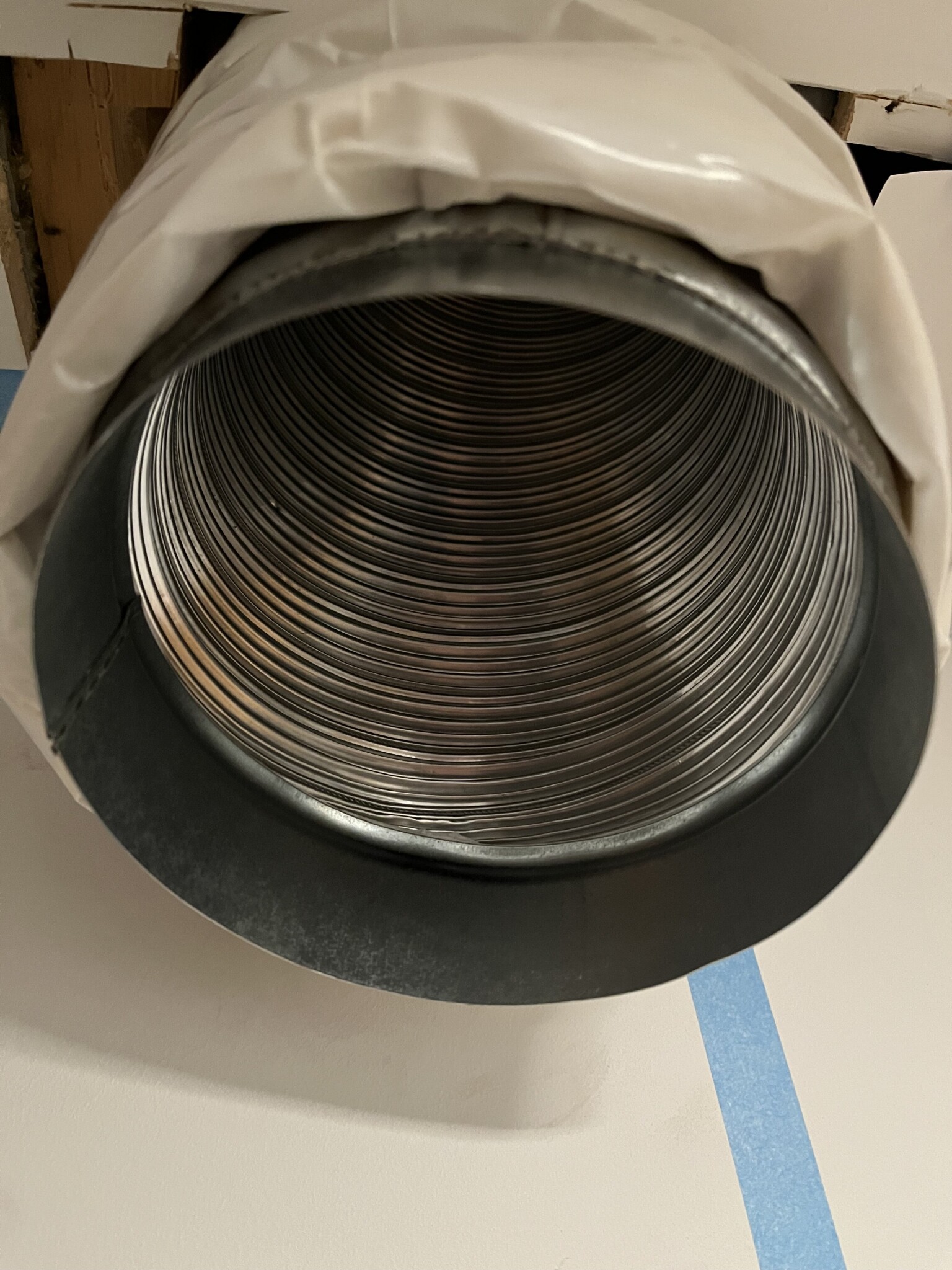

Hade en firma här för att byta från 125mm till 160mm imkanal, i samband med köksrenovering.
De var tvungna att sätta en flexibel slang en kort bit, och de sa att slangen var godkänd för imkanal. Jag hittar dock ingen som liknar denna när jag googlar.
Någon som vet vad detta är för slang?

Som egge80 är inne på, någon form av flexibel alurör med isolering på. Betvivlar på att det är brandklassat, brukar nämligen vara metall på utsidan, antingen nät eller rör, t.ex. https://ventilation.se/sv/products/isolerad-imkanal-15m-ei15-1381/1697
Däremot, en fråga, är denna stumpen rör inne i köket? I så fall behöver det inte vara brandklassat, endast när röret går in i mellanbjälklaget.
Om slangen kom färdigisolerad så är inte slangen godkänd för imkanal.
En imkanal ska vara brandisolerad, t.ex med stenullsisolering.
"Vanliga" "drasut" är inte godkända som imkanal utan bara som anslutningsslang mellan köksfläkt och imkanal.
Det finns särskilt godkända och brandklassade flexibla slangar för imkanaler (som till exempel Flexoduct IM-EI15).

Detta är genom bjälklaget, upp till kattvind där kanalen övergår till spiro så denna behöver vara EI15.J JSten skrev:Som egge80 är inne på, någon form av flexibel alurör med isolering på. Betvivlar på att det är brandklassat, brukar nämligen vara metall på utsidan, antingen nät eller rör, t.ex. [länk]
Sen ska det till en anslutningsslang mellan fläkt och denna slang, den har jag koll på att den inte behöver vara brandklassad.
Hittade den godkända slangen när jag googlade men inte denna. Har ställt frågan till firman vad det är för märke/modell, får se vad de säger. Men jag blir så trött…

Tycker den dessvärre ser ut att vara isolerad från fabrik. Plasthöljet är instucket in i skarven mellan slang och muff.Demmpa skrev:

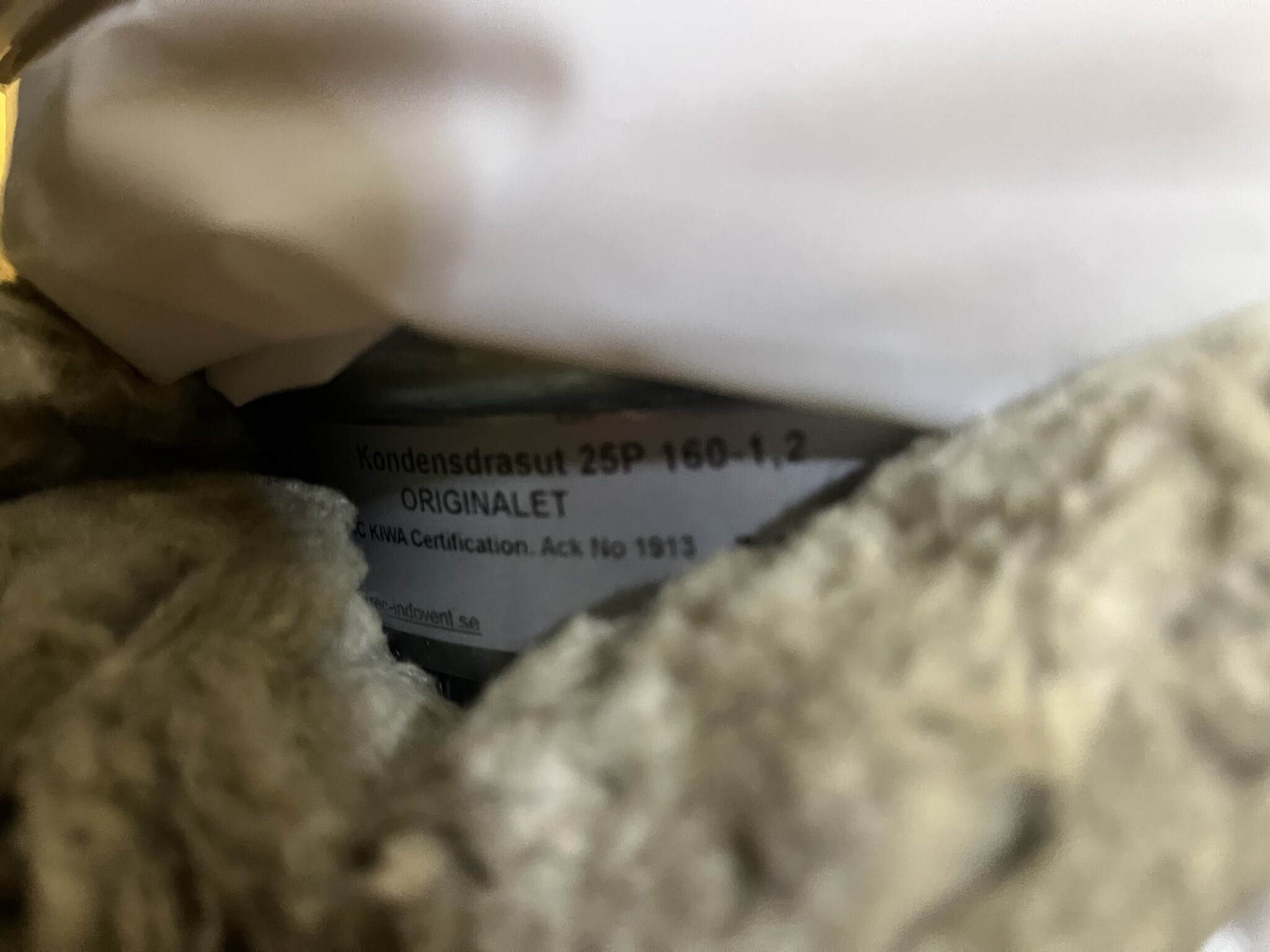

Du kan även leta runt anslutningsmurrarna på röret, brukar sitta en klisterlapp med tillverkningsinformation i någon av ändarna, har åtminstone gjort det på de flexdämpare jag har installerat.
Beklagar att du har råkat ut för en mindre seriös firma 😟
Fick nu att det är denna slangen:
https://www.rec-indovent.se/wp-content/uploads/EPD_Drasut-10-meter.pdf
Så det är inte färdigisolerad slang, vi håller på att reda ut hur isoleringen är utförd. De vill nog att det ska bli rätt, har varit bra tidigare med FTX-installation i state-of-the-art-nivå.
Edit: kollade muffen på kökssidan, där satt ingen etikett. Den sitter väl i andra änden.
Jag kan kolla men som jag förstår det blir det bara EI15 om man kör 30mm stenull runt spirorör. Det är så det är provat.
Om man vill ha EI15 flexibelt är det färdig typgodkänd som gäller (Flexiduct).

Det här måste ju vara fel produkt för ändamålet?
Ja, det är fel produkt, den är för ventilation, ej för imkanal,

Japp, de får komma hit och göra om.
Naturligtvis var det en bjälklagsregel i vägen så det är trångt. Med denna slangen täcker fläktens täckplåt precis slang + isolering. Ingen ursäkt för att inte följa brandklassningen, men nu får det bli nån variant med att jag bygger en låda kring genomföringen i innertaket.
Tänk på att det måste vara tillräcklig med avstånd mellan kanalen och brännbart material.
