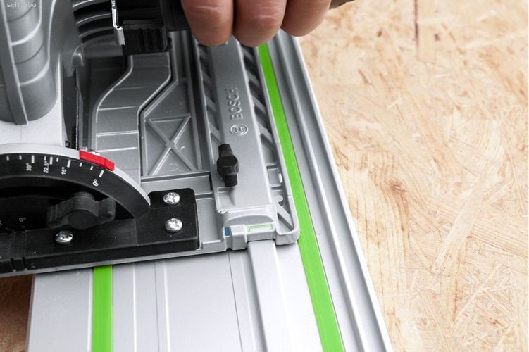

Såg just den här bilden när jag slösurfade...
Bosch såg på Festool-skena?! Så Bosch passar både på Mafell och Festool-skenor eller?

De sågar med GCE i slutet på beteckningen passar Festool, Mafell och Makitaskenor.End skrev:Ångrar att jag inte köpte originaltving.

Bosch har inte släppt sina nya snabbtvingar ännu så det skulle bli en del skruvande även med dem. Festool-tvingarna är designade för den kraftiga t-tracken som festools skena har och passar dessvärre inte...
