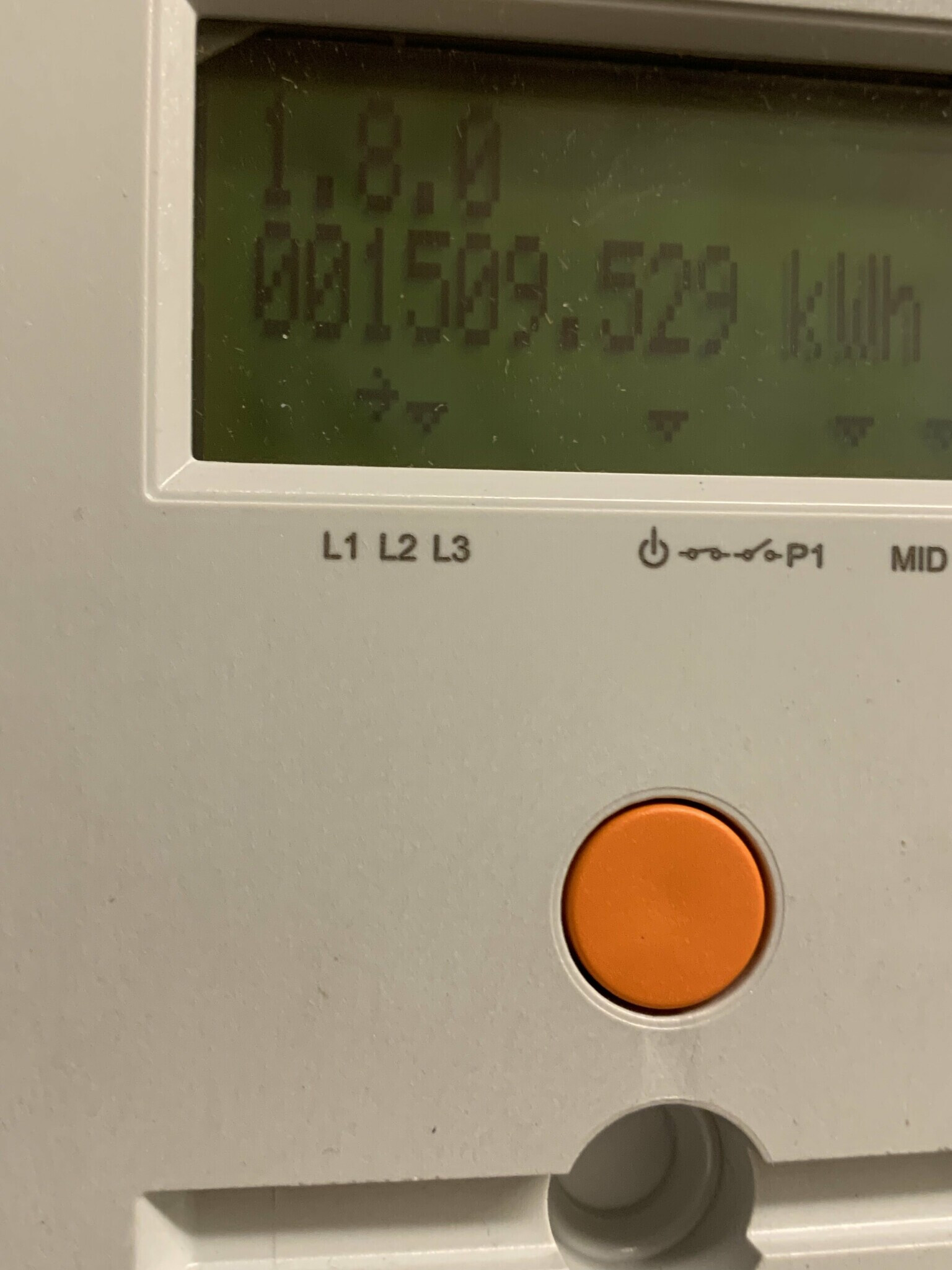

Flertal eluttag har slutat fungera efter mindre byggjobb
Jag tänkte nämna detta men ville inte förvirra Joel mer, men mitt förslag var att han slog ifrån brytaren i sin egen central.GK100 skrev:
Men nu när jag tänker på det är det ju en möjlighet att byggarna slitit itu stigarledningen och i detta fall skulle jag förorda att bägge huvudbrytare är av, säkringen byts.
Om det är modernt tråden, vilket det ser ut så ska det synas på mätarns display L1-L3.
Därefter slå till huvudbrytaren i källaren.
Löser säkringen igen då har ni skadat fastighetens stigare och får rapportera in detta imorgon.
I annat fall går du upp, slår från samtliga gruppsäkringar och slår till huvudbrytare.
Därefter slå till grupp efter grupp. Löser någon säkring notera detta och återvänd.

Nej, av det du beskriver finnas inga skäl till att ta in en elfirma. Har du bara identifierat rätt elmätare och rätt mätarsäkringar som hör till dig så byt säkringen. Används brytaren rakt ovanför för att bryta strömmen först.
Tack!Bo.Siltberg skrev:
En sista fråga.
Var nere och kikade igen och såg att det ändrats från 2 pilar till detta:
tidigare var det 2st pilar, nu 1 pil och en triangel-symbol
Frisk kopplat - hälften brunnet.
Som lekman har du inte mer ansvar än att bara byta säkringen och hoppas att skydden gör sitt jobb. Men du behöver även fundera på sambandet mellan bilningen och den utlösta säkringen.
En elektriker kan megga stigare och din anläggning i lägenheten på fem minuter och då ver du om isolarionsfelet är kvar eller ej samt vad du har för stigare, är det kabel eller ledare, samt vilken typ av rör, jordade eller isolerade.
Om vi antar bilningen skadat kabeln kan isolationsfelet vara kvar, borta och delar av kabeln skadade dvs reducerad area eller borta och någon ledare helt bortkapad, det vill säga du kommer aldrig få spänning fram.
Av dessa alternativ är det mittre lömskast, allt fungerar då till synes men vid belastning kommer den reducerade arean ge sig till känna och värmeutveckling kan ske.
Vad gäller symbolerna på din mätare, hur ser din tredje säkring ut nu, syns det inget kan du skaffa en testpenna för att kolla.
Skulle den också ha löst är det helt klart att du ska ta in elektriker imorgon.

Vad säger du om denna bild? Från 2 pilar till 1 pil och en triangel liknande symbol.
Pilarna anger vilken riktning strömmen går så nedåt betyder att du inte har någon förbrukning för stunden.M Milles123 skrev:
Drar du igång någon last ska du få pilen igen.
Hobbyelektriker
· Värmland, Molkom
· 26 988 inlägg
Triangeln betyder att du har en fas helt korrekt där, men din anläggning drar ingen ström på den fasen just nu. Allt i sin ordning alltså.
Här är en beskrivning av din mätare: https://www.ellevio.se/globalassets...ad-b2c/ellevio_produktblad_fas3_t211_web2.pdf
Byt säkring nu!

Låt honom göra som han tycker blir bäst.Bo.Siltberg skrev:
Jag tycker vi har fog att anse att en fördjupad undersökning hade varit på sin plats.
Att bara byta säkring utan förklaring till varför den löste ut i samband med bilning ger oss dessa alternativ:
Säkring löser ut - stigarledning är skadad och fastighetens elektriker tillkallas.
Säkring håller - allt är till synes ok men vi saknar fortfarande förklaring till vad som hänt. Elektriker behövs tillkallas för att mäta ifall det finns några svagheter mellan mätare och sista uttag i lägenheten.
Jag anser att det bästa är att låta det vara som det är. Eventuellt koppla runt med någon skarvsladd vid behov.
Imorgon får byggarna förklara vad de gjort. Har de verkligen inte märkt att säkringen löst ut, har de varit i elcentralen och meckar?
Finns ingen trovärdig förklaring så gäller det som sagt att fundera ifall det kan tänkas gå någon elledning där de bilat. Är det nära centralen?
Sen får nästa steg bli att kontakta vaktmästaren och förklara situationen.
Det är hans säkring som skyddar fastighetens ledning, troligen tar han beslut att testa byta denna så får man ta det därifrån.
Huruvida någon meggning ska beställas får vaktmästaren bestämma. Nu är det viktigt att veta om det är hyresrätt eller bostadsrätt sett till ansvarsfrågan.
Och är det föreningen som beställt bilningen eller Joel.
