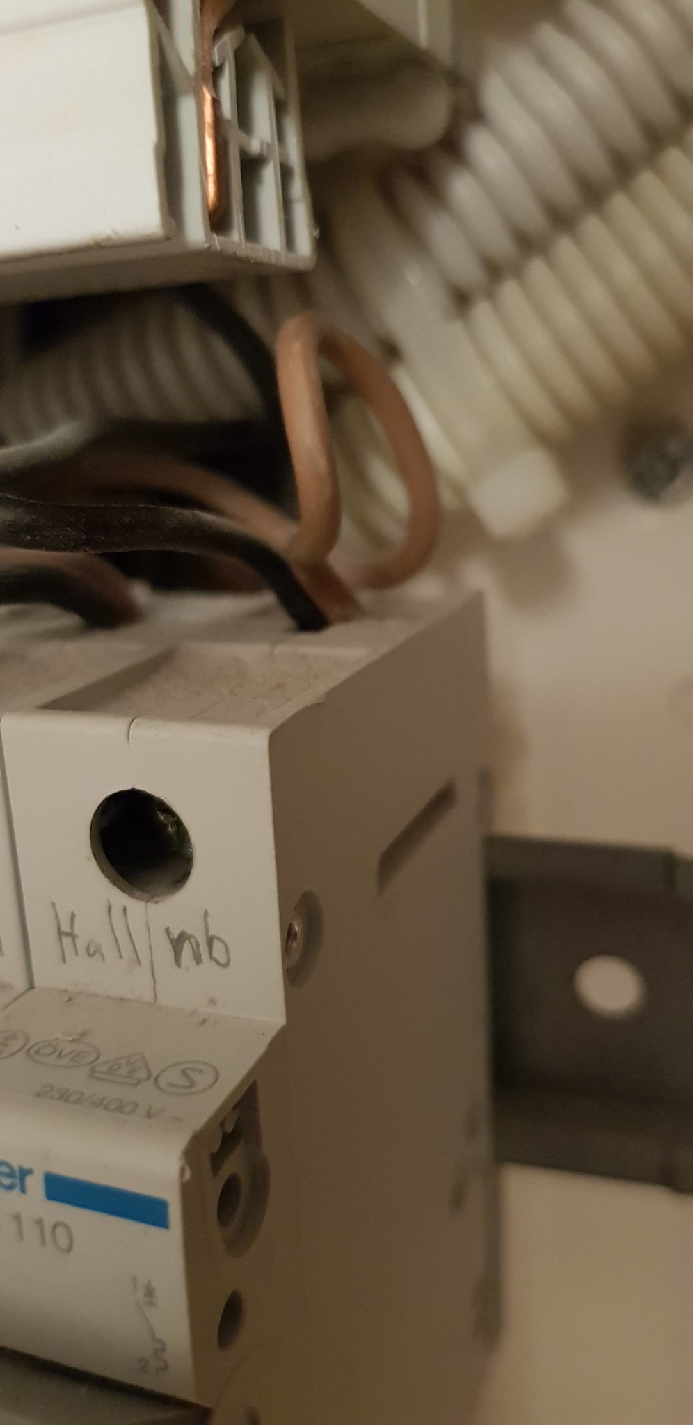

I vår central har man på några ställen utökat en grupp genom att helt enkelt ansluta en till kabel till säkringen. Är det tillåtet, eller behöver det åtgärdas med en kopplingsdosa utanför centralen? Det känns som om det skulle kunna finnas risk för glapp.

Rent funktionellt: Det beror på hantverket / hantverkarens skicklighet.
Klämmor i en dosa utanför kan också utgöra brandrisk - stor eller liten beroende på material och utförande.
Sitter trådarna löst när man (med avslagen huvudbrytare) drar/rycker i dem? Om de är fasta kan Du känna Dig rätt så trygg.

Tillägg:
I överkant av bilden ser man änden på en skena - den som går i underkant av säkringarna och matar fram ström till dem.
I änden av skenan ser man koppar.
Det är NEJ NEJ NEJ - det skall sitta ett isolerskydd över änden! (Där har Du 400V mellan skenor, och huvudsäkringen bakom, förhoppningsvis dock via jordfelsbrytare)

Tack för svaren, och påpekandet om strömskenan!
Jag har ryckt i alla trådar, och de sitter ordentligt allihop. Eftersom det inte verkar vara ett otillåtet sätt att koppla, så får det vara som det är (fast jag får fixa skydd till ändarna på skenorna).
