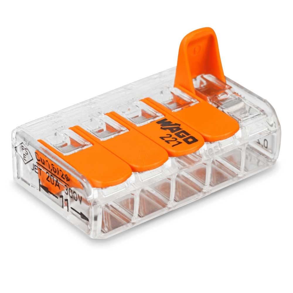

Jag har 3 lampor, alla med fas, nolla och neutral. Jag vill styra dessa 3 med en dimmermottagare (cmr-101). Känns som att det blir trångt i dimmermottagaren om man försöker koppla in alla 3 lampor i samma dimmermottagare.
Hur borde detta kopplas?
Du har väl inte fas till armaturerna, det är väl tändtrådar?
Koppla samman dem i en Wago eller liknande och gå med en ny tråd till dimmern. Är det samma ljuskällor i dina armaturer? Om inte kan det fungera dåligt med en dimmer till alla tre.
Wago-kopplingsklämma med orange spakar för att ansluta elektriska tändtrådar
