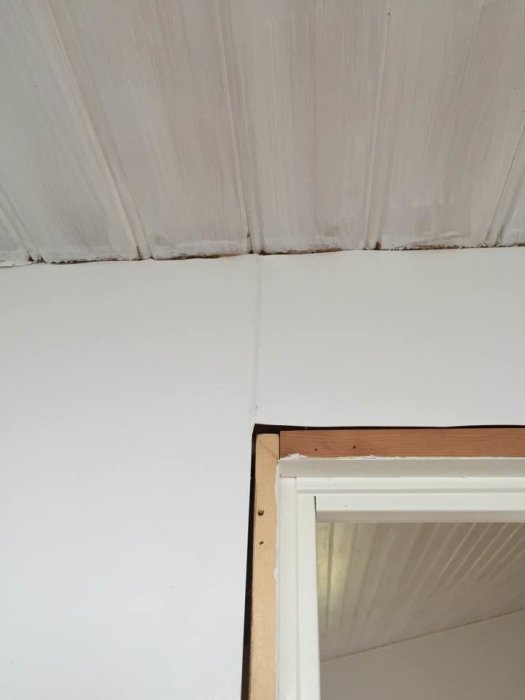

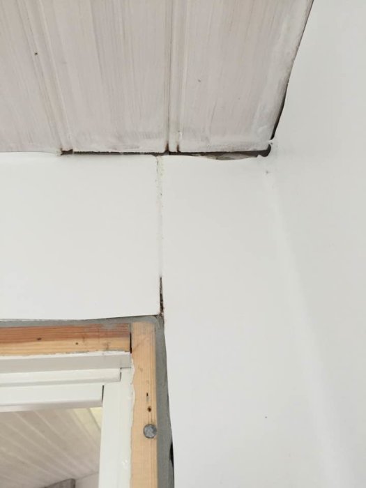

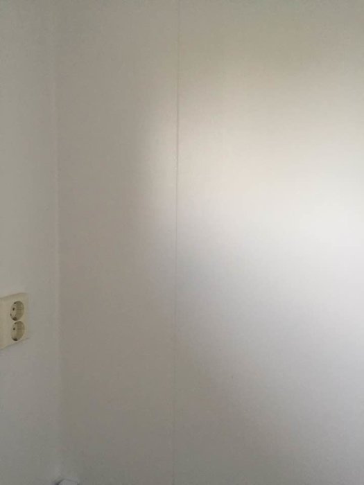

Vid renovering av badrum i sommarstuga fick vi information av hantverkaren att våtrumsmattan skulle placeras horisontellt för att reducera antalet skarvar. När jag kolla på utfört arbete i går upptäckte jag 4 (!) jättefula skarvar - en farligt nära hörnet där duschen är placerad. När jag kontaktade hantverkaren så sa han att dom hade utfört jobbet enligt konstens alla regler. Värt att nämna är att duschrummet har en golvyta på ca 2,5 m2 och en väggyta på ca 10-12 m2. För mig är det uppenbart att han har velat undvika spill och därför skarvat så många gånger. En av skarvarna går dessutom inte ihop utan glipar! Kan man som hantverkare göra tvärtom mot vad man kom överrens om? Vad har jag för rättigheter eller möjligheter i detta fallet? Blir otroligt glad för era råd och rekommendationer!

Här kommer lite bilder. Bildkvaliteten är inte den bästa, men hoppas det syns i alla fall.

Bilden du visar är väl vertikal montering?
När man sätter en matta horisontellt så får man inga skarvar alls. Man har en enda rulle som räcker runt hela rummet.Andy78 skrev:
Eller tänker du kanske på bården? Eftersom man inte kan täcka väggarna ända upp till taket när man sätter mattan horisontellt så sätter man dit en bård efteråt. Den bården har dock ett överlapp på den andra väggmattan på typ 10-20 cm. Så med det stora överlappen sammantaget med att bården sitter på drygt 2 meters höjd gör att det inte är någon risk för läckage i den skarven.
Det är helt oacceptabelt.
Hantverkaren har inte bara gjort tvärt om som ni kom överens om, han har gjort tvärt emot all praxis. Det ska vara exakt EN skarv i hela rummet, en av dem som är vid dörren.
Tyvärr så måste du ta strid och underkänna hela arbetet. Det är bara för dem att ta ner den felaktigt uppsatta mattan och sätta upp en ny.
Betala inte ett öre förrän det är klart. I värsta fall får du ta in en annan firma som gör om. Men det kommer att bli dyrare, eftersom de först måste riva väck den befintliga mattan.

Ja det har du rätt i man använder ju förståss en hel bit som täcker golv till tak och sedan lägger runt, var lite fokuserad på bilderna, man verkar ha använt en smalare matte och därav satt den vertikalt.Janus82 skrev:När man sätter en matta horisontellt så får man inga skarvar alls. Man har en enda rulle som räcker runt hela rummet.
