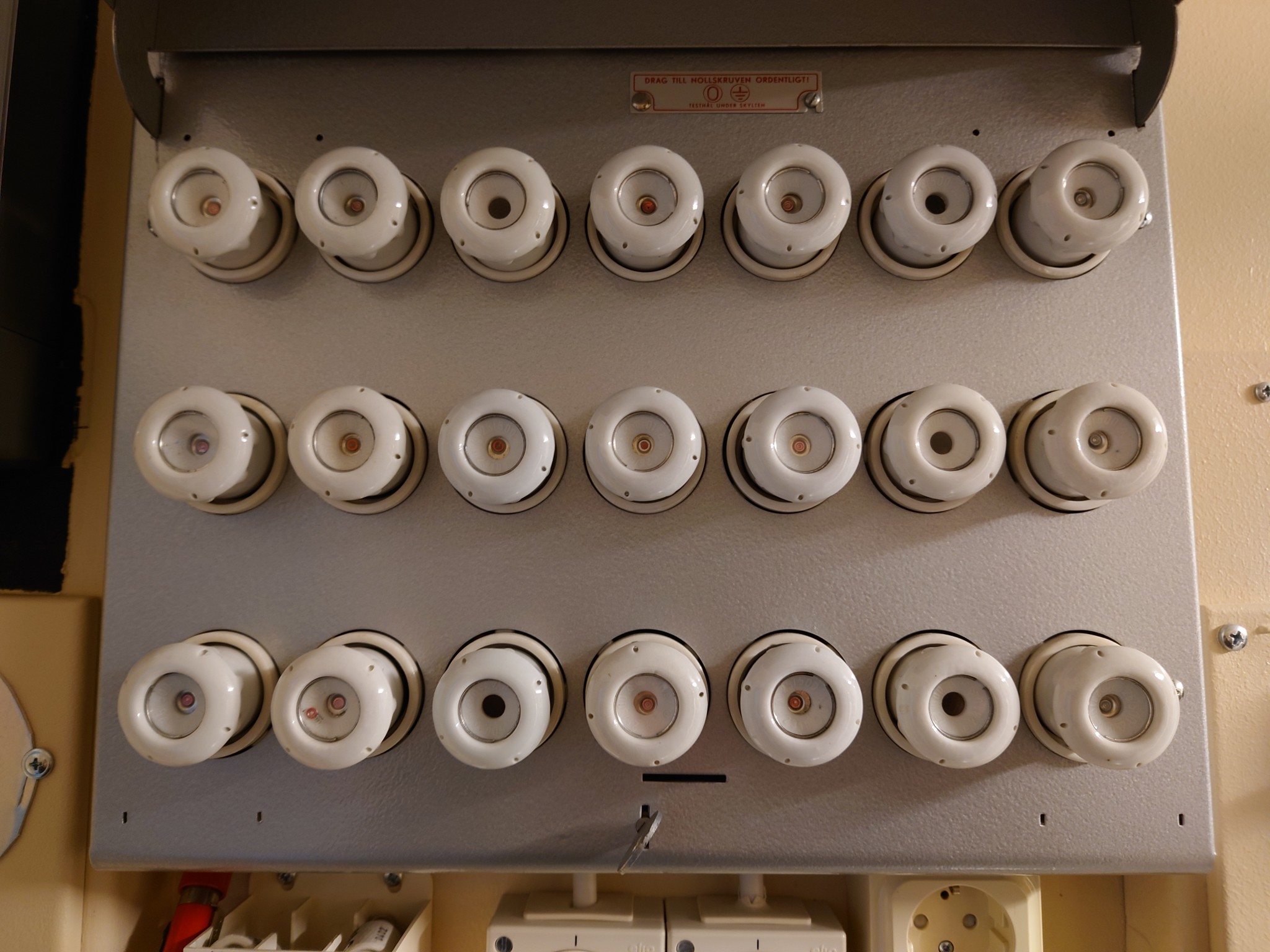

Elcentral med flera säkringsgrupper och föråldrade proppar, fråga om indelning av grupper.
Inte supertydligt. Men det ser ut som du har 8 enfasgrupper, som ligger till vänster. Sedan har du en trefasgrupp till spisen (säkringarna ligger under varandra) en uppdelad trefasgrupp (11) och en trefasgrupp till värmepumpen.
Den uppdelade trefasgrupoen ser lite märklig ut. Normalt bör en sådan ”höra ihop”, alltså driva liknande saker. Stolpe tolkar jag som något utomhus?

Nu börjar jag förstå mer o mer, tack tack! Räknas det inte som 7 enfasgrupper då för har inget på säkring 7?
Du har helt rätt med stolpen,den är utomhus! Det är den som gör den uppdelade gruppen märklig alltså för dom andra två är ju till belysning o uttagen i respektive rum?
Om 11a -b - c är en trefasgrupp eller 3 enfasgrupper kan man inte med säkerhet säga innan man öppnat och tittat efter men troligen är det tre enfasgrupper. Märkningen av säkringarna kan ibland variera lite och i stället för att "märka om" hela centralen gör man 3 enfasgrupper och märker platserna som i 11a 11b 11c speciellt om man utnyttjar den del av centralen som ursprungligen var tänkt för trefasgrupper som enfasgrupper.
