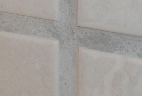

Har problem med att fogarna blir flammiga i färgen. Grundfärgen är "silver" (Ardex silvergrå) men på många ställen blir fogen betydligt ljusare. Hoppas att det framgår av bilden vad jag menar. Det är de ljusa partierna som jag upplever som "felaktiga" ( bilden ger kanske sken av annat men om man tittar på hela väggen är det den ljusa som avviker)
Inget annat än vanligt kallt kranvatten har använts. Vi har inte speciellt mycket kalk i vattnet (kommunalt)
Någon som vet varför det blir såhär ?

Syra av dem med klinkerrent/fosforssyra så "löser" det sig. Kalken sitter i ytan. Glöm ej att vattenmätta fogarna INNAN du syrar.

Du kan alltid ringa till Ardex och fråga vad dom tycker, jag upplever att Ardex alltid tar hand om sina kunder på bästa sätt. Tel nr Ardex 08-55631550
Tack för era svar.
Har kontaktat Ardex och de misstänkte att vi använt för mycket vatten när plattorna tvättades. Han sa också att man i mesta möjliga mån ska försöka undvika vatten i fogen när man tvättar plattorna, något som tydligen skiljer sig åt jämfört med "hur det var förr" då man öste vatten över både fog och platta
Enligt killen jag pratade med kan det hända att färgen utjämnas efter ett par veckor och han ville att jag skulle lugna mig ett tag innan vi ger oss på och försöker åtgärda.
Om färgen fortfarande är flammig efter ett par veckor skulle jag testa att putsa fogen med klinkerolja enligt honom. Gör tydligen att fogen mörknar något men hellre lite mörkare och jämn än som den är nu.

OK, får hoppas på det ..... körde du också med Ardex ?thaman skrev:
Vi körde ytterligare en kvadratmeter igår, instruktionerna för blandningsförhållande följdes till 100%. Använde bara lite vatten till rengöring av plattorna och var noga med att inte få vatten i fogen.
Resultat: Exakt samma som det första, dvs fogen blir fortfarande flammig.

Jag minns att vi hade lite av ert fenomen i vårt badrum som blev renoverat men flammigheten blev utjämnad med tiden, och nu tänker man inte på det, så ha lite is i magen och avvakta innan du går och gör något med kemikalier som kanske "avverkar" på dina fogar.

Tydligen läser ingen relevanta inlägg eller rådfrågar plattsättare. Det gjorde jag när jag skulle lära mig plattsätta själv och avsyrning är en vanlig åtgärd efter fogning. Framför allt vid golvfogning då fogen blandas med mer vatten.
Fosforsyra "avverkar" inte ens mätbart, den förbrukas vis reaktionen med kalkfläckarna. Det är klart; går du på med saltsyra lär den ryka om fogarna, men det ju inte aktuellt. Fosforsyra är bara något starkare än ättiksyra (som också går att använda). Det är alltså inte förenat med någon som helst risk att "syra av". Kör i vind, men räkna med att upprepa behandligen ett par gånger.
