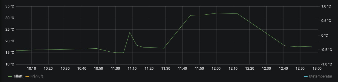

Jag dammsög och blåste rent filtrerna i brist på andra idéer och tänkte att nu funkar det, se grafen.
11.04 startar jag efter rengöringen av filter
11.08 temp uppe i 23,7C
11.12 går den ner till 18.2C
11:28 når den 16.9C
11.44 går den upp till 31,1C och håller max på värmepaketet.
Sen kopplar jag ur värmepaketet i aggregatet igen och nu klarar värmeväxlaren att hålla 18C men blir det kallare strax så funkar det inte längre. Jag får inte ihop det, styrningen funkar lite som den vill.

Antar man att du har ett börvärde på 17-18 grader som ser det rätt normalt ut till att börja med en liten översvängning vid uppstart.
Vid 11.44 ser det ut som att Triacen till värmebatteriet hänger sig.
Tyvärr omöjligt att säga om Triacen är sönder eller styrningen till den utan att mäta på kretskortet, lite saftigt pris med 5000kr för ett nytt kretskort.
Vid givarfel skall aggregatet stanna helt om jag läst manualen rätt så det bör inte vara felet.
