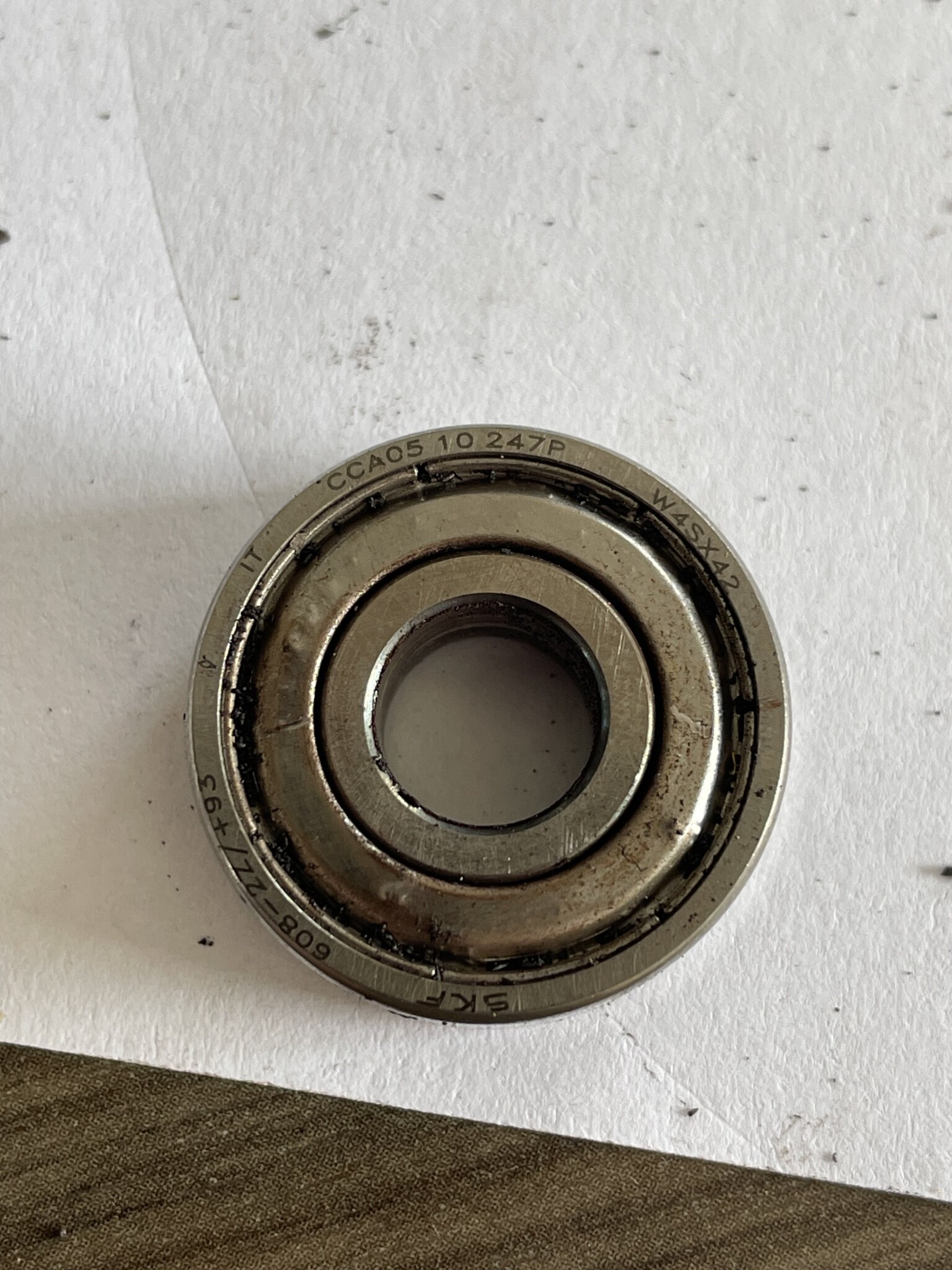

Problemet löst - i alla fall tillfälligt.
Smålänningen inuti mig satte igång direkt när offerten kom. Om det inte framgått tidigare så är jag inte någon fläktexpert så jag finkammade detta forum och Youtube efter information men hittade ingen bra genomgång för just min fläkt men dock för några liknande.
Ett samtal med firman jag köpt aggregatet och som har servat det under dessa år (en onödig utgift då det tydligen inte alls påverkade någon typ av garanti, men ändå bra eftersom jag inte alltid är så bra på att sköta saker som tex filterbyten) gav att de hade fått in några liknade fall med havererade fläktar som enligt även dem lagt av lite för tidigt. Gissningen från deras sida var att det var ett kullager som gett upp men att de inte bytte dem pga att det var svårt att från deras håll garantera livslängden på reparationen.
De kunde dock inte berätta vilken typ av kullager som satt i fläktarna utan hänvisade mig till FläktGroups, även de gissade på lagren men hade inte heller de koll på vilka som satt i deras fläktar utan hänvisade mig till fläktleverantören. De i sin tur meddelade att fläkten är kundspecifik för FläktGroups så de kunde inte lämna någon information heller - Moment 22.
Eftersom jag inte hade något att förlora så var det bara att klättra upp på vinden och montera ur fläktarna för att se om jag kunde göra något själv.
Mycket riktigt så var det yttre kullagret helt slut och kulorna ramlade ut i samma sekund som jag tog bort skyddslocket.
Eftersom jag inte heller kan något om att byta kullager så tog jag mig till en verkstad som lagar generatorer och startmotorer i Malmö för att få lite handräckning. Jag fick då hjälp med att separera motorn från fläktdelen som hade kärvat ihop rätt bra. Tryggt att ha en expert som vet var man kan trycka och bända och var man ska vara försiktig.
Kullagrets modell indentifierades med de hade inte några på lager så jag tog med mig delarna och satte mig i bilen och googlade. Det visar sig att en av Clas Ohlsons butiker i Malmö hade precis 4 kullager tillverkade av SKF i lager för den digra kostnaden av 59kt/st.
Väl hemma så flöt allt på och efter en testkörning så gick fläkten igång som en klocka.
Eftersom det var ett litet missljud även i den andra fläkten så passade jag på att byta bägge lagren i den också med tyst resultat.
Tidsåtgång: Två dagar med faktasök, (de)monteringsarbete, verkstadsbesök och inköp av lager.
Kostnaden Lager: 240kr
Låsringstång: 100 kr
Beskrivande bilder kommer i ett kommande inlägg!

Fläktarna är enkla att bara lyfta ur (jag skruvade upp en hel del skruvar i onödan pga att jag inte tog mig tid att studera hur de var monterade.
Sen är det egentligen bara att ta isär fläktarna och knacka loss kullagren. På varje kullager står en beteckning och jag hittade dem på Claes Olsson.
Jag bytte på bägge fläktarna när jag ändå höll på trots att det egentligen bara var ett av två lager på frånluftsfläkten som gett upp
När man gjort det en gång så tror jag man klarar av den andra fläkten på under 30 minuter inkl kaffe / te valfri annan dryck.

Betäckningen ser du när du får loss kullagret, jag hade tur och mina fanns på Clas Olsson för några tior styck. Enkel men lite pillig operation. Jag använde mig av denna instruktionen tror jag men mina lager satt som berget så de krävde en del våld ..,R riddarns skrev:Hej,

Missade att svara. Löste det sig? Inte samma motor men denna filmen hade jag som hjälp ocksåRichard Malmö skrev:
Japp det löste sig. Bytte lager men tror jag skadade lageraxeln lite på grund av för mycket våld innan jag förstod hur man skulle plocka isär allt så hade lite missljud efter bytet också. Slutade med att jag fick en ny motor med lager på hemförsäkringen utan åldersavdrag o självrisken kvittades mot att jag gjorde installationen självL likblek skrev:

Jag har haft samma lager- haveri två gånger nu, på min Villamaster RDAF Midi som jag installerade 2020.
Mycket dålig hållbarhet på dessa!!!!
Lagren i den första fläkten rasade efter 3 år, och nu efter 5 år rasade lagren i den andra fläkten.
Första gången fick jag tag på en komplett fläkt till bra pris.
Nu kostar En komplett fläkt 5000 SEK :O(
Rev nu isär mina två havererade fläktar, och ska byta lager i dessa.
Frågan är om man ska installera 2RS lager istället för 2Z - Ska fundera på detta!
