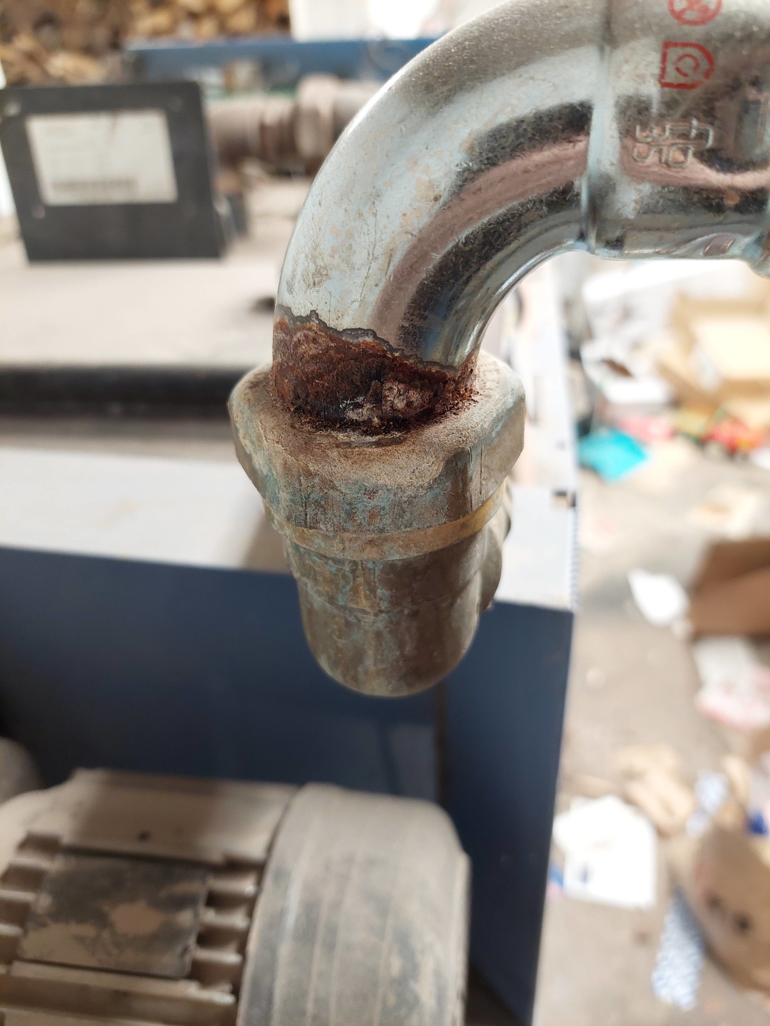

Passa på att göra rent ordentligt när du byter termostaten. Termostaten öppnar och stänger den runda brickan. Det brukar samlas lite rost, sot och/eller skräp som hindrar den från att öppna och stänga som den ska.

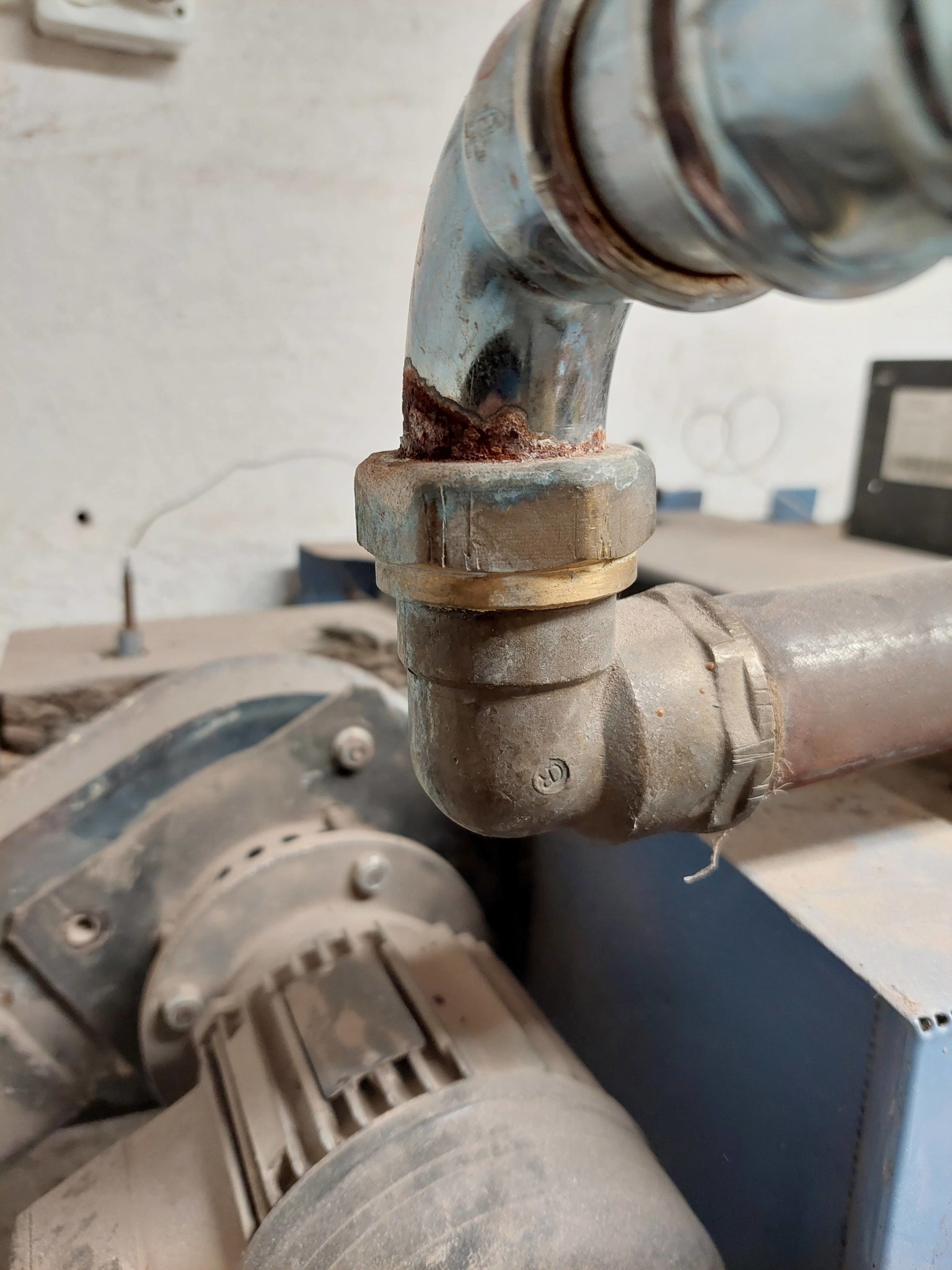

Okej, när jag kollade lite närmare på allt igår så såg jag att det börjar rosta i en koppling mellan pannan och return till termovaren. Jag förstår att det måste ha något att göra med olika materialen som reagerar på nåt sätt. Kan det vara så att ser lika dåligt ut på insidan av rören och att det leder till att det samlas rost i termovaren. Vad ska jag tänka på när jag byter denna koppling så att inte samma problem uppstår igen?

Hej tänkte bara följa upp lite, har bytt termostat för 2 dagar sedan och än så länge verkar det fungera bättre. Har inte haft någon avstängning av fläkten än vad jag har sett. Tack för hjälpen!!
