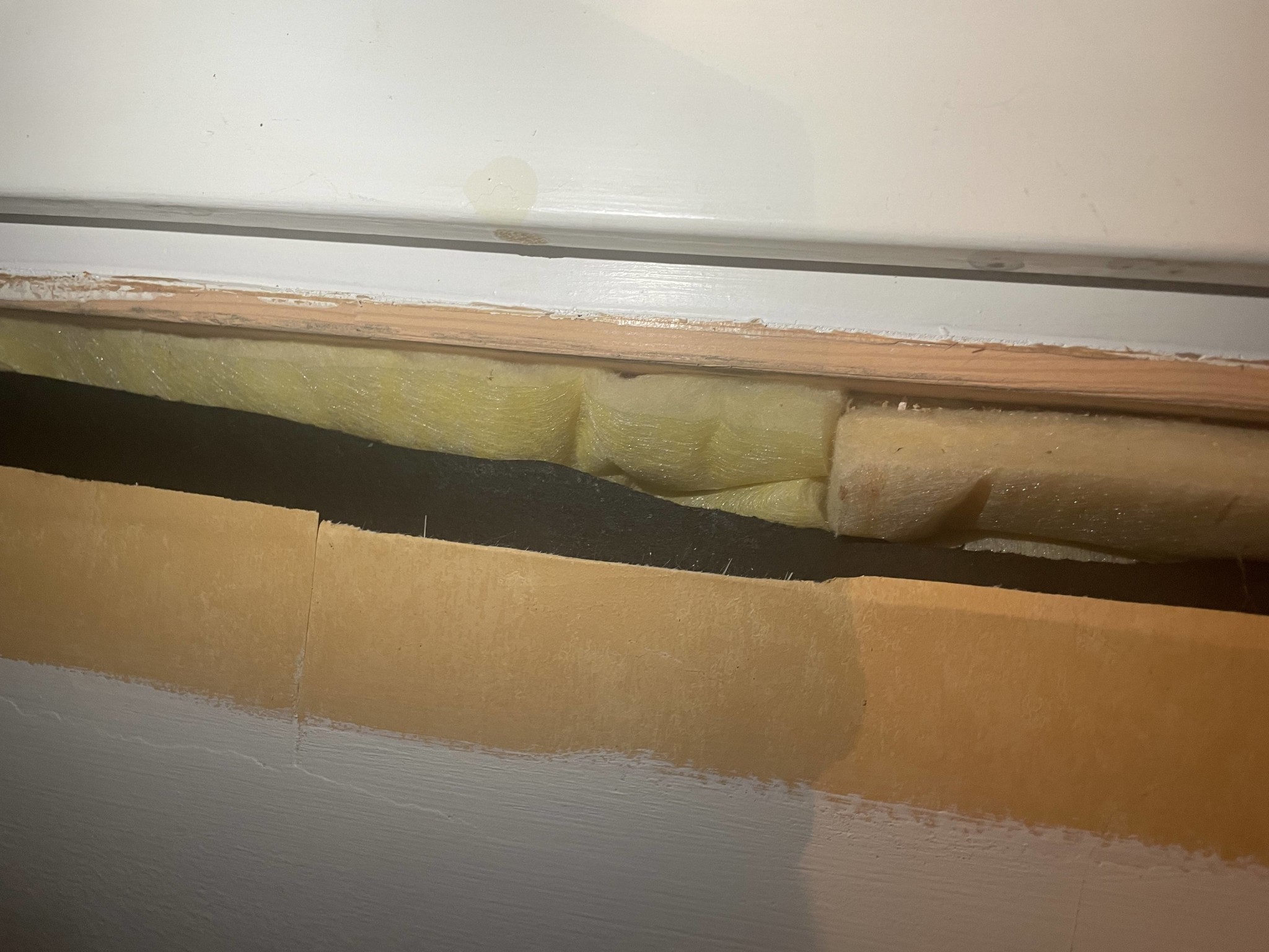

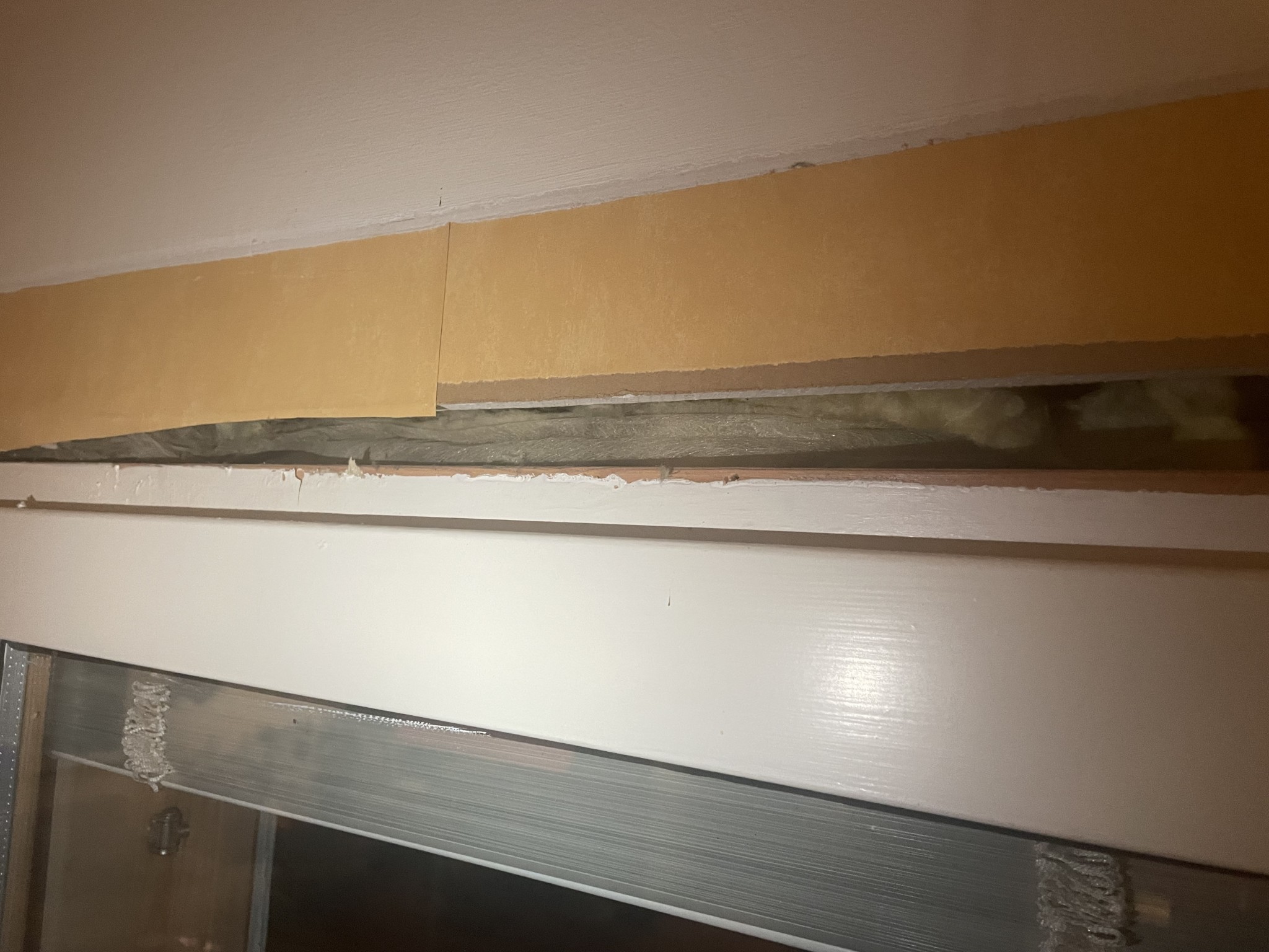

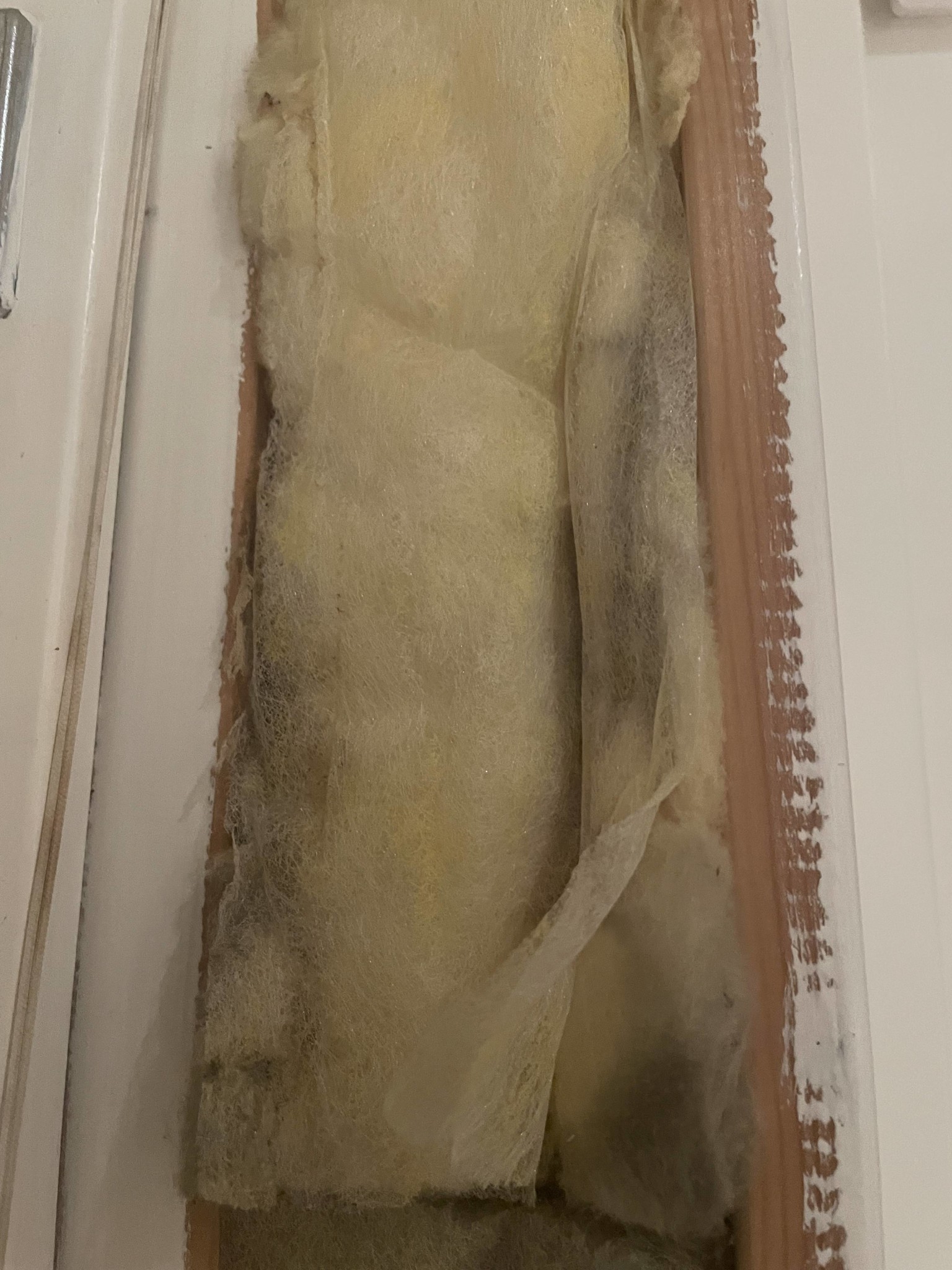

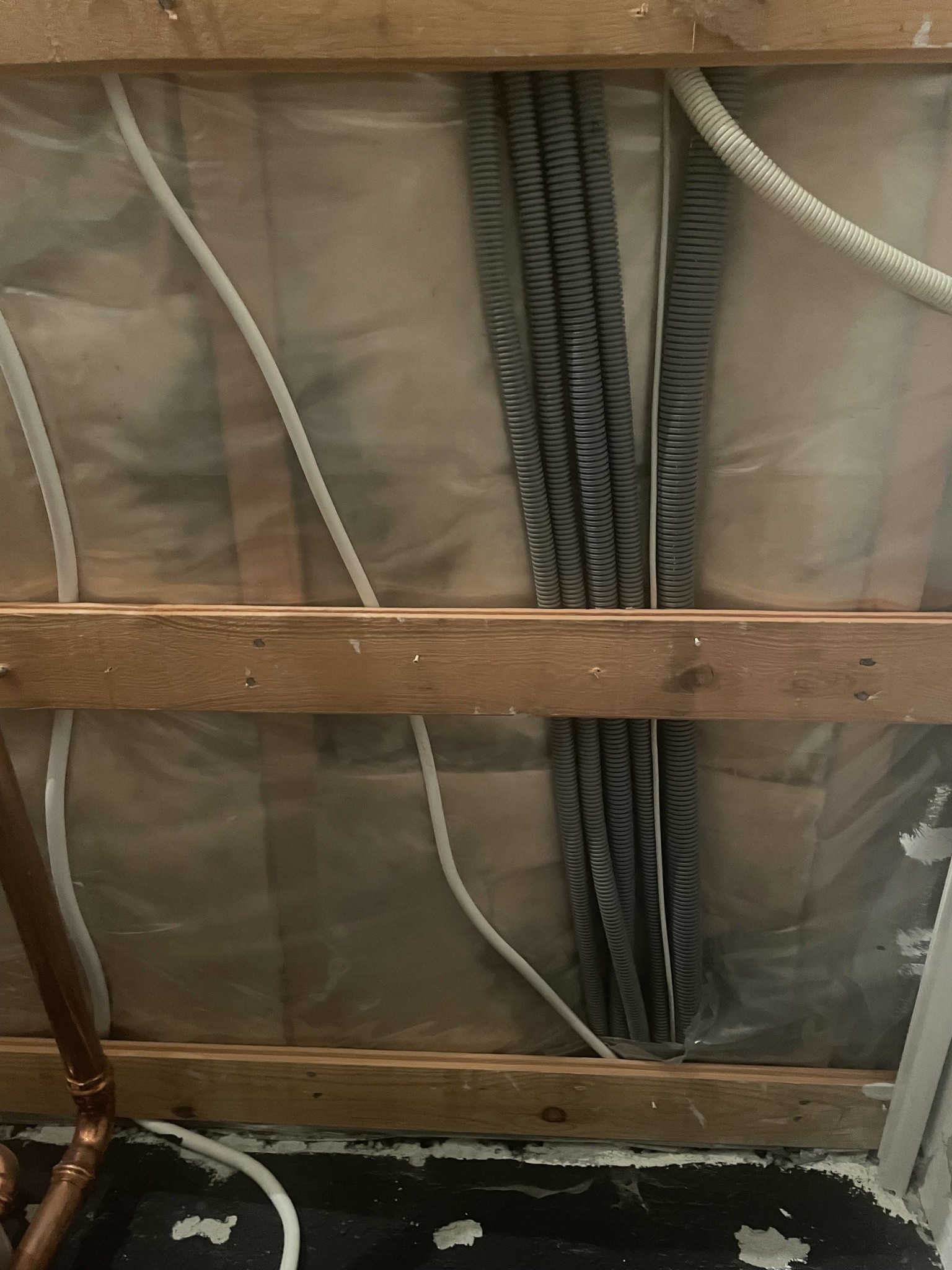

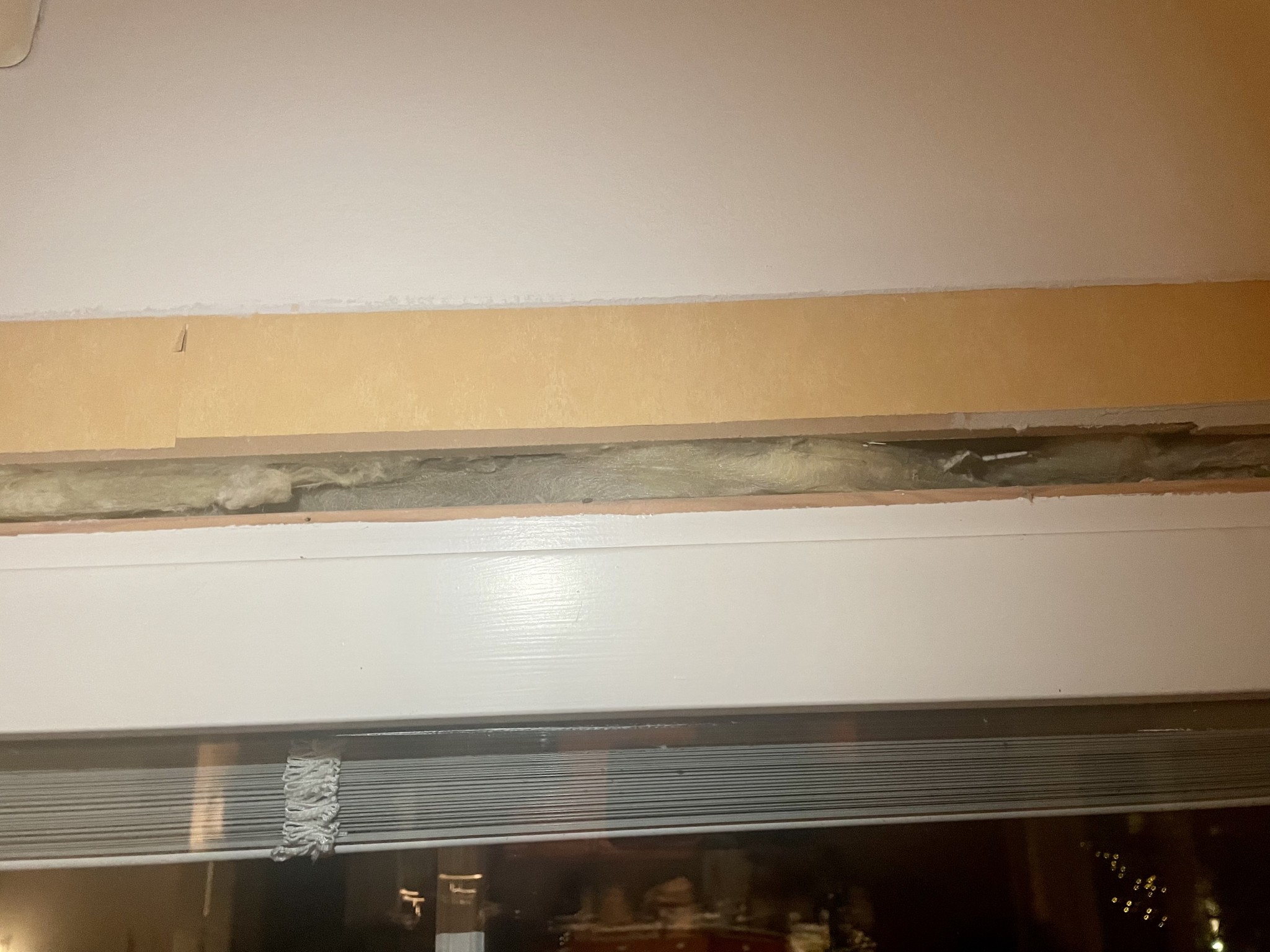

Vi har börjat renovera vårt hus och märkte fläckig isolering dels när vi tog bort innertak i tvättstugan (ett sovrum är ovanför, krypgrund i ståhöjd vägg i vägg) samt att isoleringen är fläckig på vissa delar runt fönstren i vardagsrummet där vi idag tog bort listerna runt. Lägger till bilder. Nu till frågorna: Hur kan vi säkerställa att detta inte är mögel? Vad skulle det annars kunna vara, bara smuts? Jag tycker inte att det luktar mögel men har förstått att det finns mögel som inte luktar.
Bild med plaströren är alltså taket. Lade även in en bild på ren isolering (gul).
Vad tycker ni att det ser ut som? Tips, råd?

Taket är svårt att avgöra, men kring fönster (dörr?) så ser det ut som att det inte är tejpat ordentligt.
Så antingen är det smuts (luft som läcker in och ulllen agerar som ett "filter" och/eller lite mögel (smutsen kan ju i sin tur mögla).
Ser inte så allvarligt ut att döma av bara dessa bilder, och är det inte fuktigt så skulle jag inte oroa mig, men innan ni spikar på foder osv så bör ni nog tejpa med ångspärrstejp så det blir ordentligt, och det kanske kan vara värt att se över ventilationen så ni har ett undertryck i huset också..
