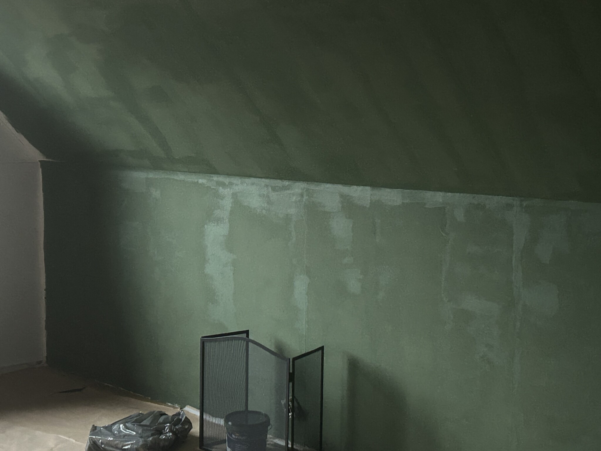

Jag tror bara det har sugit lite olika. Prova måla en liten ruta där det är fläckigt och se hur resultatet blir. Sedan är jag nyfiken på varför ni körde grundfärg på spånet? Jag skulle kört det på renoveringstapeten. Jag är ingen målare, men grundfärgen är ju viktigare än vad många tror. Och det var ingen stoppfärg/spärrfärg ni körde med ?Ella Frejsson skrev:
Tack ska prova. Hmm. Jag trodde all grundfärg agerade som ”spärr” och tänkte att spånskivorna skulle suga åt väldigt mycket klister annars😅Ludde Jakobsson skrev:
Det finns ju spärrfärg, grundspärrfärg och grundfärg. Du har helt rätt att spånskiva kan suga, men det skulle man kunna löst med att måla på ett extra lager tapetklister som du låter torka innan du tapetserar på renoveringstapeten. Spärrfärg har man om det finns fläckar från tex nikotin eller andra mörka fläckar där det då kan finnas en risk att det skall synas igenom den nya färgen alt om man vill binda ihop gamla tapeteter för att minimera risken för att tapetlager skall släppa när man målar på dom. Jag använde spärrfärg i mitt tak då jag fått ett myr-bo ovanför och det hade gett en stor fläck i taket. Grundfärg har man för att få en så jämn yta som möjligt. Den är tjockare än "vanlig färg" och jämnar då ut ojämnheter på den yta du skall målaElla Frejsson skrev:
Men nu satt väl grundfägen bakom renoveringstapeten? Men renoveringstapen påminner ju lite om textil i strukturen. Därför kan den suga väldigt olika. När man sen stryker ut tapeten så får man ofta fram klister från skarvarna som man då råkar stryka ut på framsidan.Ella Frejsson skrev:
Det bör försvinna efter yttterligare 1-2 lager med färg.
